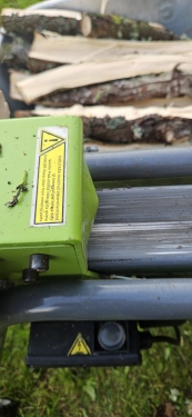

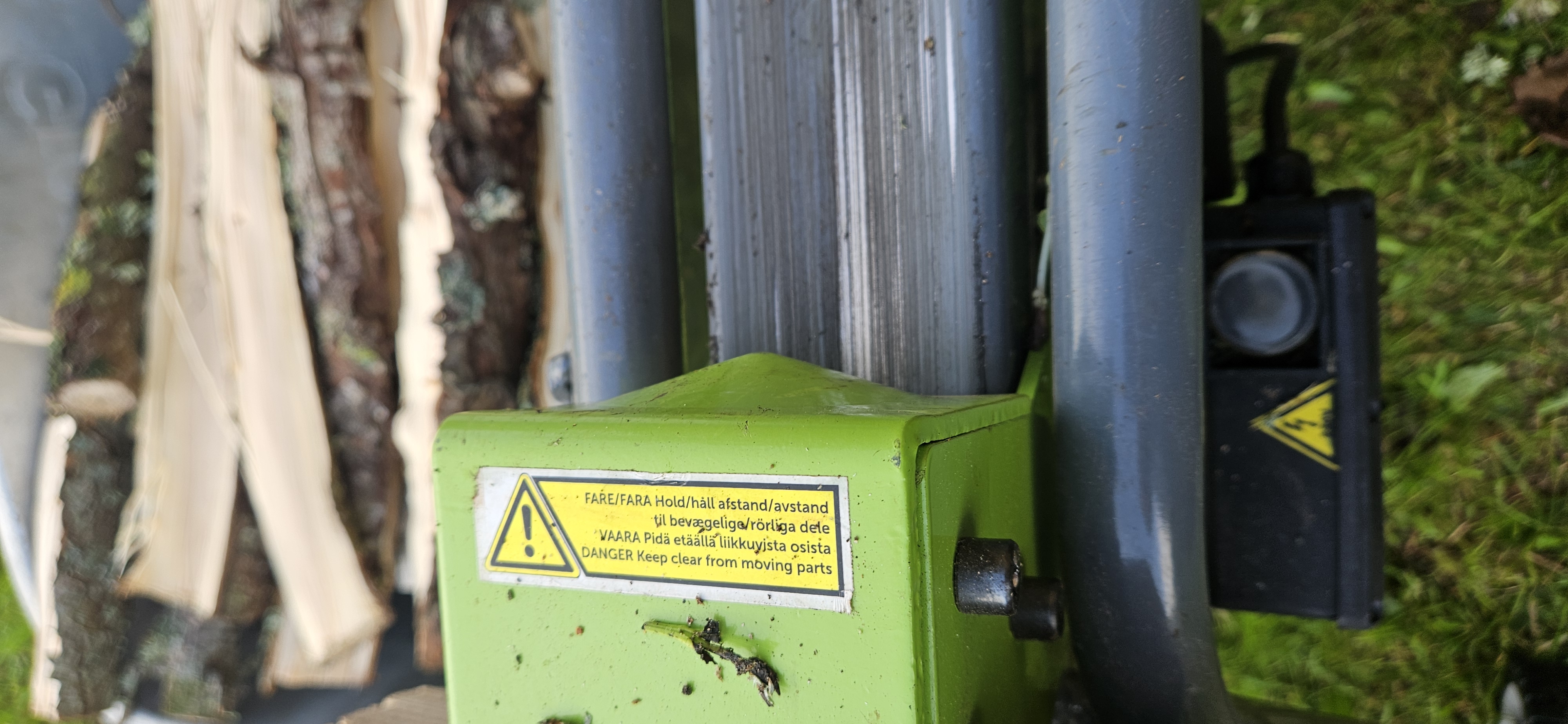

Keegi teab, mis oli selle konstruktori arus, kui ta genereeris puulõhkujale sellise talla? Kuidas olete lahendanud selle olukorra?
Midagi libedamat ja ebamat annab välja mõelda. Sad

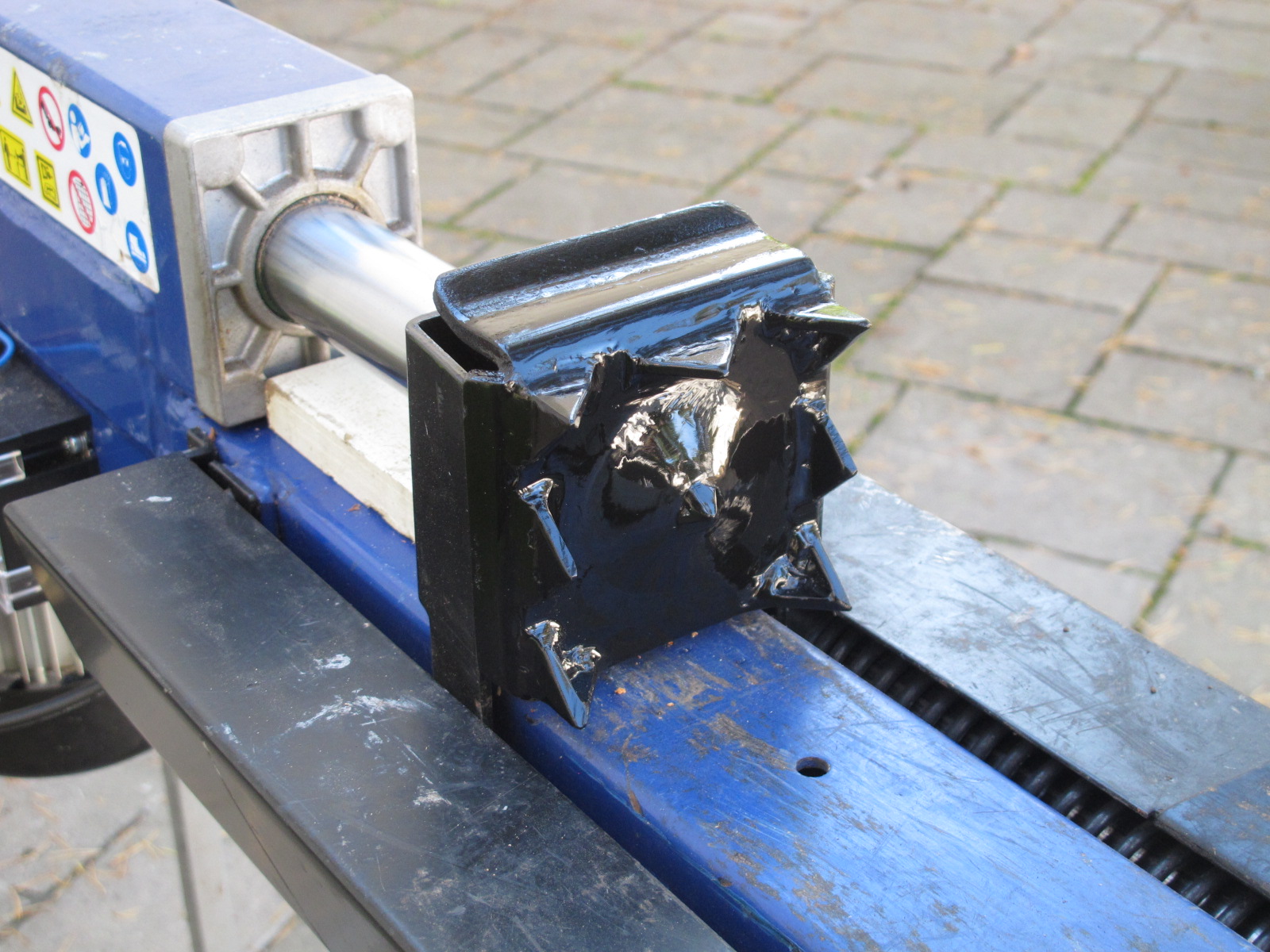

Vinklist sai lisad keevitatud pärast seda, kui ühe korraliku pakuga litaka sain:

(16-07-2026, 06:53 AM)pannkook Kirjutas:  Keegi teab, mis oli selle konstruktori arus, kui ta genereeris puulõhkujale sellise talla? Kuidas olete lahendanud selle olukorra?
Ära alahinda inimlikku lollustSmile
Kui ise pole töötanud, tundub telgjõu vastuvõtmiseks sümmeetrilise koonuspinna tekitamine hea mõte. Täpselt "õige diameetriga" pehme puu korral ilmselt toimib.
Enamus meist lõhub sellistega kasutusjuhendi nõuete vastaselt oluliselt suuremaid ja oh õnnetust: isegi ebaühtlase süüga pakkusid. Millega on võimalik piisavalt hea pidamise korral silindri vars kõweraks suruda.
Minu kasutada oleval on keevitatud mõnemillimeetrine (keskkühmust veidi kõrgem) terastorust seib talla peale ja seni on haare pidanud kõigi kasutusjuhendi vastaste pakkude puhul. Puu murdumise või ebasobivast kohast  järsult lõhenemisel minemalendavate tükkide  eest see paraku ei kaitse ja puuga vasta pead saad ikka.

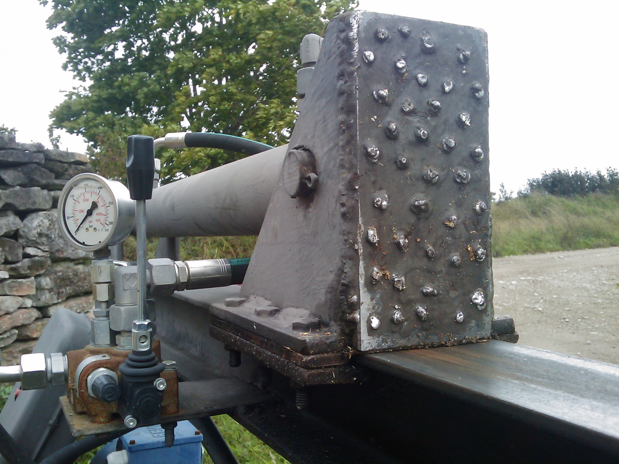

Tere!
Ma olen enda kahel puulõhkujal "tallad" lahendanud alljärgnevalt ehk keevitus"täpid" peale:
Läbi on lastud mõnisada tihu küttepuid, pole MITTE ÜHTEGI puud vahelt lennanud.
Mul on muidugi ka "lõhestus"terad, mitte nende mänguasjade ohtlikud kiilud.
Lgp, Janis.
