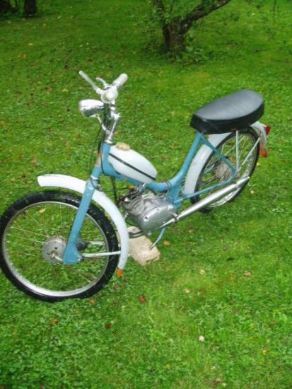

Nüüd siis kaualubatud pildid!!!
#14
Mikk15 Kirjutas:Nüüd siis kaualubatud pildid!!!
Sul selle liikuri juures tööd/komplekteerimist peale karburaatori veel palju:
- sadul on vale;
- tagatuli arvatavasti ka (ei näe hästi);
- pedaalid on puudu;
- ketikaitse on puudu.
Rohkem ei hakanud esialgu silma.

naljakas masin tundub. pole sellist varem näinudki. esikahvel oleks just kui valetpidi all Smile

To Valdo: Sadul on juba eelmise omaniku poolt vahetatud ja tuled töötavad hästi ja on ka originaalid. Kõik teised jupid on ka olemas, kuid neid pole küljes.
To Olaf: Kui karburaatorit leidub, siis anna teada, võtaksin hea meelega ära Wink

Tagatuli on siiski vale, see konkreetne on vene võrri oma. Proovin nädalavahetusel originaali pildistada.
Esitule suhtes on mul ka mõningaid kahtlusi.
