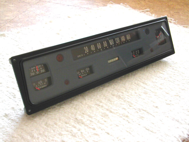

Volga armatuurlaudadest veel niipalju, et mul õnnestus kogemata leida mõõduka tasu eest niisugune detail:
Esimeste \"uute\" volgade lintspidomeetriga näituriplokk. Täiesti uus, seisnud karbi sees aastast 1973. Miks ma seda räägin? Sellepärast, et need esemed on muutunud rariteetseks ja neid pole enam sugugi lihtne leida. Jutu mõte on see, et Tartus Riia tänaval asuvas autopoes on niisugune asi riiuli peal müüa. Kah täiesti uus. Hind peal 175 krooni. Seega volgahuvilised - mõelge tulevikule, kasutage haruldast võimalust ja ostke selliseid asju kokku. Kunagi lähete hulluks, kui teil sellist asja vaja peaks olema ja seda mööda ilma taga hakkate ajama.
