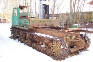

Hiljuti sai soetuatud selline masin nagu AT-L.
[Pilt: P9200014.jpg]
Mootori osa heas seisukorras, kuid kabiin tahaks veits keevitust. hoopis suurem mure on roomikutega, nimelt on need päris kulunud. Uued roomikud sai kaasa, kuid need hoopis teistsugused. (samm ja laius erinevad)
[Pilt: P9200003.jpg]
[Pilt: P9200008.jpg]
siit ka küsimus, et mis masinale need uued roomikud võiksid kuuluda?
Ning kas kellelgi on või teab kedagi kellel oleks õigeid roomikuid?
Vaja oleks ka veel originaal kasti.
samuti võib pakkuda muid selle masina osi

Kunagi (1996) oli sellise isendi vrakk Naissaarel Lõunakülas raudtee-lõpp-peatuse lähedal. Minu mäletamist mööda all olevate roomikutega, kuid olematu mootoriga ja tugevalt rüüstatud \"pisimudruga\".
Ei tea, kas enam alles on...

Kastis olevad roomikud peaksid kuuluma sellisele isendile:
[Pilt: mt-lb.jpg]
Endal on au olnud olla taolise liikuri (MD-LB) mehaanik-juht ca 2 aastat. Samas olid veel need roomikud kasutusel 2S1-l ja KSM-l. Kahtlen väga, kas neid masinaid siia Eestisse jäänud on.
Samas saad ära kasutada uute roomikute sõrmed. Läbimõõt peaks sama neil olema ja pikkust saad vähemaks võtta relakaga. Muidugi tuleb vanad roomikud üle kontrollida, et mõrasid sees ei oleks. Uued sõrmed tuleb paigaldada väljast-sisse. Sinu roomikmasinal on näha vastupidist.
