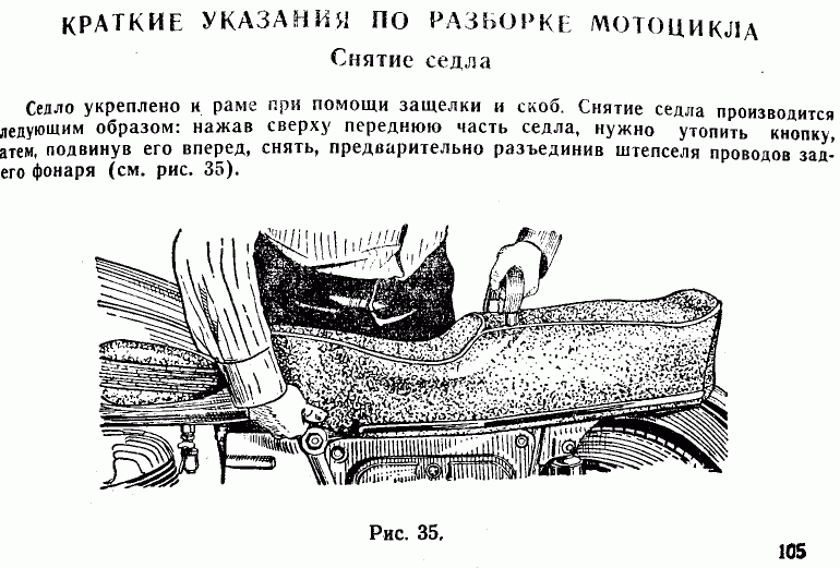

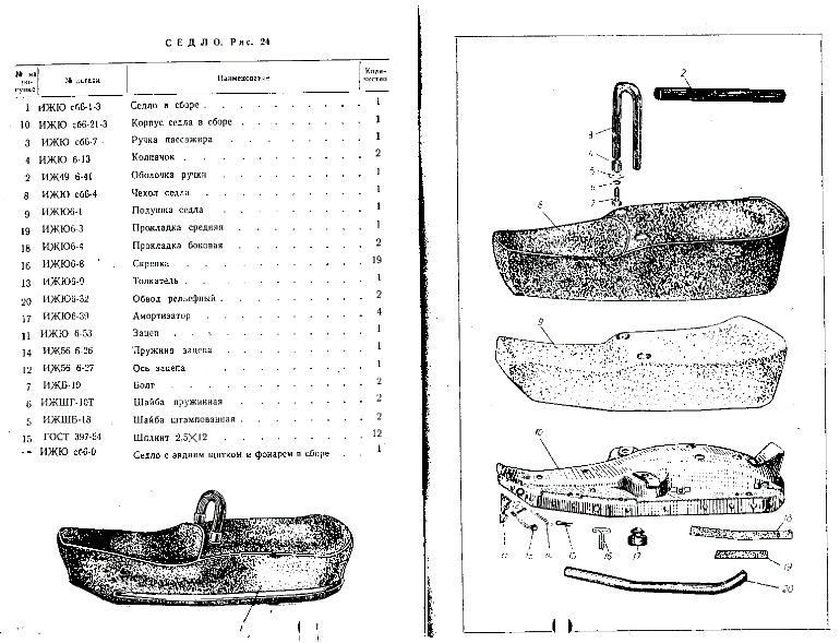

Lubage küsida ka sadula kohta.
Mis ajast mis ajani võidi paigaldada Planeta sadulale iluliiste? Kasutusjuhendi ja detailikataloogi piltidel on see olemas, aga ise pole ühtki seni näinud. Ka internetist pole leidnud pilte, kus see liist küljes oleks. Kas '63. a. Planetal peaks see kindlasti olema või pigem mitte?
