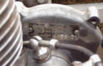

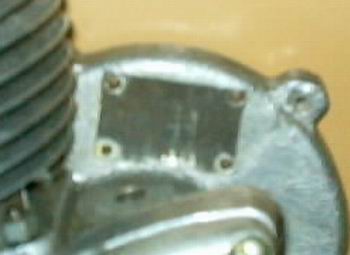

kas d4 mootoril, seal, kus uuematel on valatud, et mis D ta on, ongi alati needitud plaat andmetega või on see mingi ebaharilik nähtus?
#12
riivo Kirjutas:kas d4 mootoril, seal, kus uuematel on valatud, et mis D ta on, ongi alati needitud plaat andmetega või on see mingi ebaharilik nähtus?
Needitud plaat on D4 varaseimal seerial, ca 1957-58 vast. Kaasfoorumlane oldmoped võib Sulle valmistamisperioodi ajast ning teistest erisustest vast pikemalt pajatada (mida nii detailselt ei tea).
Valdo
Asume Kesk-Eestis Väätsal Pikk 9,  oleme juulis-augustis avatud K,N,R,L,P 11-18
#13
Neid needitud plaatisid kahte sorti- uuematel kitsam ja piklikum.

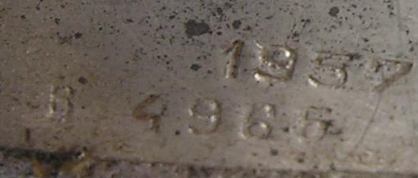

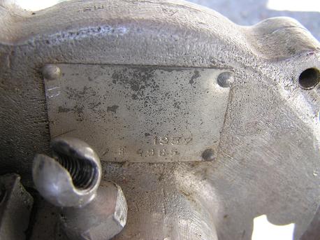

mul on ette näidata erinevatest juppidest kokku pandud võrrimootor, mille karteripooled aastast 57':
kas keegi näitab ka lipikut aastast 56'?
#15
riivo Kirjutas:mul on ette näidata erinevatest juppidest kokku pandud võrrimootor, mille karteripooled aastast 57':
[Pilt: d4.jpg]
Minu näinud "muldvalusid" aastast 1957 (kõigil olnud seerianumbri alguses Г ) ja 1958 (seerianumbri alguses Е, И, Я, П ).
1956 näinud pole.
P.S zonest pilti linkida ei saa.
#16
Romka Kirjutas:1956 näinud pole.
Kardan, et neid Eestis polnud. Kui neid peale katseeksemplaride olemaski oli.
Isegi '57.a. oli siinmaal üsna haruldus (sh juba 1970-80ndatel, kui sellist "mudru" veel palju liikus igapäevapruukimises).
Valdo
#17
nüüd peaks pilt (veidi ülevalpool) nähtav olema... see täht ei tundu mitte vene g
#18
riivo Kirjutas:see täht ei tundu mitte vene g
Mis täht siis on? Foto järgi ei saa aru kas В või З või midagi muud.
#19
suure foto alusel ütlen, et kui see '8' pole, siis on 'В'.
#20
jah, see täht on 'В':
