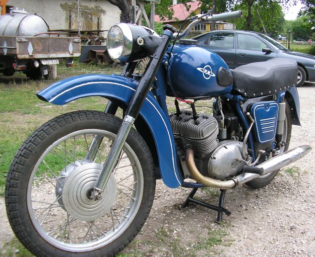

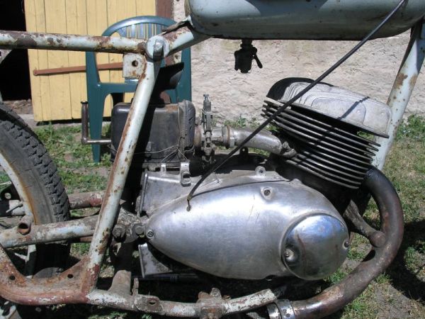

Sai endale lisaks Pannoniale ja kahele Voshodile soetatud 1969.a aasta Iž Jupiter 2K. Masin oli seisnud viimased 5-10 aastat õues. Ise oli ostuhetkel väga kehvas seisukorras(v.a osad väga olulised kroomdetailid minu jaoks) ja vajas remonti. Puudu olid olulisematest detailidest kogu elektrisüsteem(relee, genekas ja süütepoolid), sadul koos taguporitiivaga, trossid v.a siduritross jne. Suurem osa masina kerest oli kaetud roostega ning lisaks sellele vajasid esiporitiib ja vasakpoolne küljekarp parandamist. Omanik teadis ka mootori kohta öelda, et kolvid on silindrisse kinni roostetanud.
Paar pilti peale ostu:
Endal oli siis plaan masin sõidukorda taastada ja hiljem ka ehk dokumendid taotleda. Mõned pildid peale raami kohendamist:

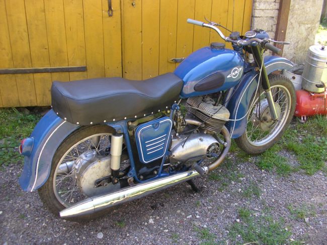

Täna sain ka sadulsepa käest sadula kätte ja homme proovin mõned ülevaatlikumad pildid teha.

Pildi peal täitsa kena ratas!

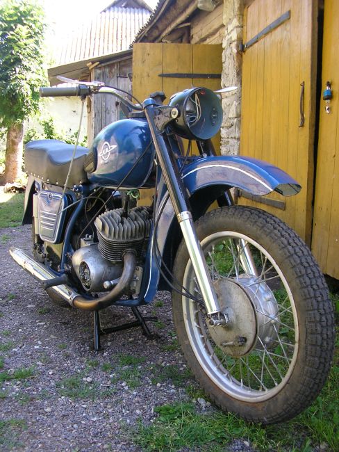

Sain sadula kätte ja olen tehtud tööga peaaegu rahul. Paraku oli sadulsepp panemata jätnud enda lubatud tugevduse sadula alumisele plekk äärele. Ning pidin enda kurvastuseks avastama, et nahk juba sealt alt rebenenud, sest plekk on terav. Mida võiks selle kohaga täpsemalt ette võtta?

(Y)
ILUS, tahaks ainult lähemalt näha veidi. Kuidas aluspinda töötlesid?
Lasid haljaks ja siis krunt ja värv, või otse vanale värvile?
Täitsa ilus. Omal on hetkel Iz jup 3k renorveerimine käsil.
Võtsin niipalju kui vaja(s.t lahtise ja roostes) vana värvi maha. Ning lisaks sellele tuli mitmeted detailid päris metallini võtta, seejärel kruntvärv ja värv. Osad pinnad vajasid ka keevitamist/pahteldamist. Enda töö sooritasin paljulaidetud rulliga, sest ise tehes tahtsin kindla peale välja minna Rolleyes, aga kogemustega kasutaja saavutab kindlasti püstoliga parema kvaliteedi. Edu sulle enda iži renoveerimisel.
