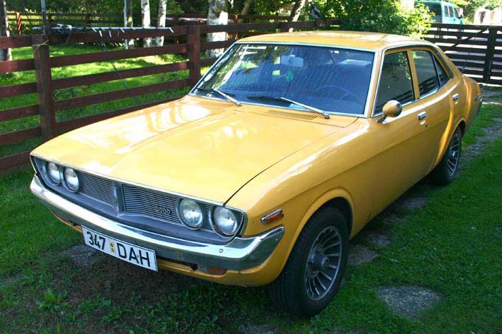

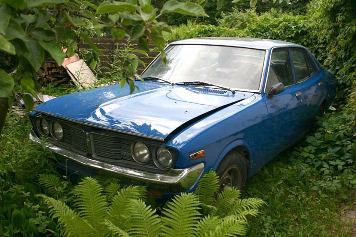

Nüüd autost veidikene lähemalt. Tegemist siis Toytota Corona Mark II mudeliga RX12 (ilmselt STD ehk standardvariandiga), täpsemalt selle 1. seeriaga, mida toodeti 1972. aastast 1973. aasta augustini. Algselt varustati need 2-liitrise 18R mootoriga (1968 cm³,  86–89 hj ehk 64–66 kW), mis minu auto puhul on aga asendatud veidi hilisema, 1975–1981. aastal toodetud 18R-U mootoriga (mõeldud pliivaba bensiini jaoks, 100 hj ehk 75 kW).
Koos eelpoolmainitud autoga sain ma varuosadeks kaasa ka teise Toyota Corona Mark II-e, mille puhul oli tegemist mudeli RX12 (ilmselt DLX ehk De Luxe) 2. seeriaga, mida toodeti 1973. aasta augustist 1974. aastani. Et masin on samuti küllaltki komplektne, pole mul ilmselt südant seda vaid doonorina kasutada ning loodan, et näiteks ülejärgmisel suvel suudan ka seda taastama hakata.
Teinud talveks veidi korrosioonitõrjet, sai 1973. aasta mudeliga aastakene sõidetud, kusjuures vahetamist vajasid vaid esirattalaager ja sidurimansett. Ega auto üldilmelgi suurt viga polnud, kuid lähemal vaatamisel võis roostet siiski siit ja sealt leida.

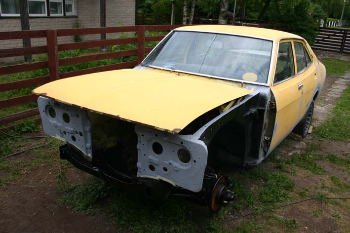

Nii selgus, et suuremaid keevitustöid vajasid vaid kapoti ja pagasiluugi alune, esipõll ning esiporitiibade alumised nurgad. Mis viimastesse puutub, siis olid neile saatuslikuks saanud autole paigaldatud logarid. Nimelt jooksis esiklaasi ees olevatesse tuulutusavadesse kogunenud vesi mööda vastavaid avasid ja nende otsa paigutatud voolikuid (originaalid) just esitiibade uksepoolsetesse nurkadesse ning tänu logaritele sinna jäigi.
Niisiis alustasime restaureerimistöid. Naabrimees Sulev asus auto kere kallale, minu ülesandeks jäi esialgu kõikvõimalike releede, jagajate ja muude mootoriruumis asuvate jubinate puhastamine ja värvimine. Siinkohal sai võetud eesmärgiks kõigi kasvõi veel enam-vähem loetavate kirjade ja firmamärkide säilitamine.
28. juuniks jõudsime asjaga nii kaugele, et alustasime esimesi kruntimise ja värvimise töid. Otsustasime, et kõigi n-ö sisemiste pindade osas püüame hakkama saada koduõuel ning värvimistöökotta suundume vaid kere väliseks värvimiseks. Arvo Haugilt õnnestus laenata korralik kompressor koos survepaagi ja Itaalia päritolu värvipüstoliga, mille eest talle siinkohal veelkord suured tänud!
Omamoodi probleemiks kujunes värvitooni valimine. Hetkel oli auto oranžikas-kollane, meenutades veidi omaaegseid linnaliini Ikarusse. See värv ei meeldinud mitte. Pealegi polnud tal ka originaaliga mingit pistmist. Et auto oli ilmselt juba varemalt mingeid remonte üle elanud, tuli päevavalgele ka mürkrohelist ja luitunud kollakas-rohelist, millest viimane auto algseks värviks osutus. Paraku ei äratanud ka too originaalvärv meis erilist vaimustust ning seetõttu asusime Internetist uurima pilte, millist kollast värvi tol ajal veel Toyotate juures kasutati. Lõpuks leidsime ühe 1975. aastast pärineva helekollase tooni, millest ka justkui veidi rohelist läbi kumas. Selle juurde otsustasimegi jääda, sest mingit tänapäevast erk- või neoonkollast me kasutada ei tahtnud. Seega pidi kogu auto värvilahendus saama toonides kollane-must-hõbe, millele salongis lisandus kuldpruun. Päev, mil esimesed proovivärvimised mootoriruumis tehtud sai, oli 11. juuli.

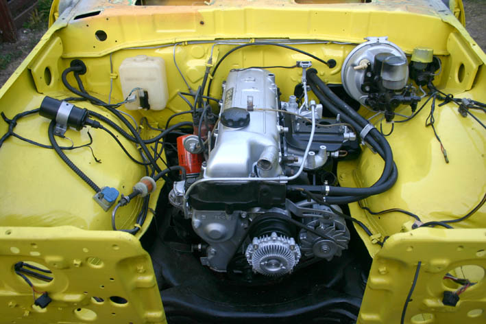

Mootoriruum värvitud ja värv kuivanud, asusin ma tagasi kruvima taastatud-restaureeritud osi. Et juhtmekimpude ühendamiseks oli algselt kasutatud musta isoleerpaela (mis nüüdseks kohati üpris räbaldunud oli) kasutasime ka meie sama meetodit. Tõsi, täpselt sama laiust isoleerpaela meil leida ei õnnestunud ja seetõttu läks käiku veidi kitsam variant.
20. juuliks hakkas mootoriruum juba ilmet võtma  Remondi alustamisest oli möödunud kuu ja 9 päeva ning seetõttu tundus kõik veel kontrolli all olevat. Ka ilm oli meid lausa erakordselt soosinud, sest nii sooja ja kuiva suve poleks julgenud oodatagi...

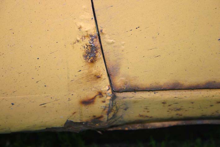

Et jutt juba lähemalt värvimistöödele läks, siis veel ühest ebameeldivast üllatusest. Nagu eespool mainitud, oli auto ilmselt mingi avarii üle elanud ja endale mõned uued plekid külge saanud. Nii ei leidnud me originaalvärvi ei parempoolse esiukse kui ka esitiiva juurest. Tolle avarii käigus oli ilmselt ka kapott kannatada saanud ning siin olid tolleaegsed ”restauraatorid” taas oma insenerimõttel lennata lasknud. Nimelt oli kapoti kannatada saanud parempoolset nurka tasandatud mingi EPO-taolise asjaga ning sellele kohe kattevärv peale lastud. Õnneks avastasime me nende kuriteo kapotiäärt roostetäppidest puhastades, sest vastasel korral oleks uus kattevärv võinud suurema tuule korral koos vana värviga lihtsalt kapotilt minema lennata. Ime, et too värv seal üldse niikaua püsinud oli. Tuli see ju pahtlilabidaga urgitsedes üpris suurte latakatena nagu munakoor maha.

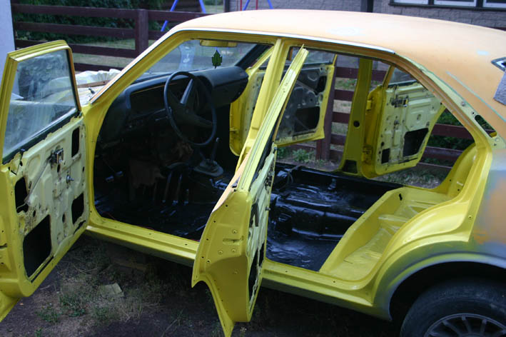

Paralleelselt nokitsemisele mootoriruumis ning kere lihvimisele ja kruntimisele, käisid tööd ka salongis. Või õigemini kohas, kus kunagi salong oli asunud. 21. juulil jõudsime viimaks nii kaugele, et saime ka seal värvipritsi tööle panna ning õhtuks oli pilt juba päris kena. Oma kätetööd vaadates hakkas isegi kahju, et kogu seda vaeva vaid see foto meenutama jääb. Põrandakate ja istmed varjavad ju auto lõplikul valmimisel kogu meie nädalapikkuse töö, kui just ukseääri mitte arvestada.
Veel on siinselt fotolt hästi näha auto kirev värvigamma. Ukse sisekülgedelt paistab originaalvärv (mida ei leidu parempoolsel esiuksel), katuselt aga Readeagle’i-aegne oranžikas värvitoon. Lisaks uus helekollane kattevärv, must „Hammerite” ning muidugi hall kruntvärv...

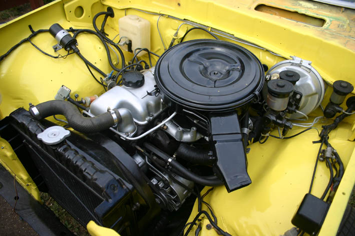

Jätkusid tööd mootori juures ning „uusi” vidinaid lisandus sinna iga päevaga: veepump ja generaator, sisse- ja väljalase, kõikvõimalikud voolikud jne.
Kui küljes olid ka karburaator, õhupuhasti ja radiaator ning poest koju toodud uus aku, võiski üle kuu aega seisnud mootori taas käima panna. Paraku meenutas selle hääl aga küll rohkem traktori kui auto oma, sest enamus heitgaase välus mitte summutist, vaid sisse- ja väljalaske vahelt.  Ning ka summuti ja väljalaske vahelt tuli üht-teist.
Niisiis polnud vanad tihendid talunud vahepealset lahtikiskumist. Ilmselt tuli uued tihendid meisterdada ja nii me metallasbesti otsinguid alustasime. Paraku ei leidnud me seda ei enda ega ka naabrite garaažist ja nii viis tee meid poodi. Asbesti polnud sealgi, küll aga lademetes mingit pastat, mis just taoliste lekkimiste peatamiseks mõeldud. Asbest pidigi „eilne päev olema” ning nii saigi pisike tuub käes koju tagasi kõnnitud. Karburaator maha, sisselase maha, väljalase maha, kõikjale pastat ning uuesti kokku tagasi. Ja tõsi, mootori hääl oligi selline, nagu oleks see just eile konveierilt tulnud...
Soovitaks imepastat teistelegi, kui ma selle nime teaks. Nimelt lendas see paari nädala pärast suure kaarega prügikasti ja seda pärast autoga tehtud esimest lühikest ringsõitu. Koju jõudes tegi auto veelgi hullemat häält kui enne ning pastast oli saanud rohekas-hallikas tuhk. Ei jäänud muud üle kui taas korrata operatsiooni karburaator maha, sisselase maha, väljalase maha ning seejärel kõik uuesti kokku tagasi. Ainult selle vahega, et nüüd asendasid imepastat metallasbestist äsja väljalõigatud tihendid. Siinkohal suur tänu kaasfoorumlasele „korvimees”, kellelt sain teda koha, kust taolist materjali leida. Et infot teistegagi jagada, siis siinkohal ka vastava firma kontaktandmed: OÜ Alecon, Vana-Narva mnt 26, tel 6379414. Muuseas saab sealt ka muid Venemaalt toodud materjale ja tööriistu ning suhteliselt odava hinnaga.
Inimene õpib, kuni elab. Ning seetõttu sai eespool kirjeldatud ja juba une pealt teostatav lahti-kokkukäimismäng veelkord ette võetud. Nimelt ei viitsinud me sisse- ja väljalaske vahel käivasse tihendisse ava lõigata, kuigi vanal tihendil oli see seal olnud. Miks ei võiks kõik neli väljalaskeava kohe otse summutisse suunduda? Miks peavad neist kaks keskmist vahepeal mingisse kambrisse avanema, et heitegaasid saaksid end sisselaske juurest tihendi vahelt välja pressida? Tarku raamatuid lugedes selgus, et kõike seda ei tehtud mitte asbesti kokkuhoiu huvides, vaid selleks et sisselaskes kütusesegu soojendada. Ning nii tuli taas mutrivõtmed kätte võtta. Õnneks tuli väljalaske ja summuti vahele veel ka üks lisatihend panna ning seetõttu läks kogu operatsioon ka teises mõttes asja ette.
Muuseas, selle kollektori tihendi saaks (täitsa originaalse) 300 krooniga. Ja kogu mootori tihendisarja (mitteoriginaalse) - 720 krooniga...

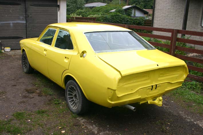

29. augustil asusime me taas autoga Purde tänava poole teele ning seda nagu eelmine kord omal jõul – omamata tulesid, numbreid jne. Seekord oleks meie teekond aga äärepealt juba paarisaja meetri möödudes lõppenud, sest seoses algava kooliaastaga oli Pirita Majandusgümnaasiumi juures patrull väljas. Õnneks oli sealne politseinik aga arusaaja mees ning jäänud uskuma meie väidet, et suundume vaid mõne tänava kaugusele, lubas meil edasi sõita. Saatemasinat „mänginud” sõbral paluti vaid ohutuled sisse lülitada...
PS. Väikese vahelepõikena olgu öeldud, et õhtul Aktuaalset Kaamerat vaadates selgus, et just tol päeval olid Pirital liiklusohutusega tutvumas käinud Põhja Politseiprefektuuri tippametnikud. Ning nende nägusid nähes olin ma 95% kindel, et meid oli peatanud politseiprefekt Raivo Küüt isiklikult...

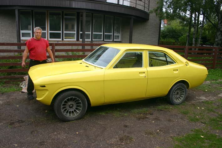

Seekord jäid Purde tänava meistrimehed meie tööga juba veidi rohkem rahule – või siis olid neist entusiastlikumad aru saanud, et meiesugustest õiget nahka niikuinii ei saa. Auto jäi hoovi oma saatust ootama ning mul paluti 2,5 kg värvi tuua.
Sellega polnud sekeldused kahjuks lõppenud – kui 1. septembril autot värvima hakati, selgus, et värv katab kehvasti ning lähema tunni jooksul on kibekiiresti veel 2 kg värvi vaja. Sest kui värv korra ära kuivab, tuleb taas autot karestama hakata. Väike rallisõit Mustamäele ja tagasi ning ka see probleem sai lahendatud. Tõsi, nagu hiljem selgus, jäi nüüd ca 1 kg värvi järele, kuid mõningane värvivaru pole kunagi kurjast...
Et ilmad olid vihmaseks muutunud, jäi auto nädalavahetuseks värvikambrisse kuivama. Taolise võimaluse eest suur tänu Purde tn meistrimeestele. Nagu esmaspäeval, 4. septembril selgus, polnud ka töö laita: vaid karpide alaküljel oli värv veidi ebaühtlane, kuid seda nägi õnneks vaid auto alla ronides. Mõnes kohas olid ka tihendid värviga kokku saanud, kuid siin võib osaliselt süüdistada ka meiepoolset kehva tööd. Nimelt oli teipide paigaldamise päeval vihma tibutanud ja mõned neist sõidu ajal lipendama hakanud. Muidugi oleks võinud värvija need üle käia, kuid see selleks – lihtsalt meile veidikene lisatööd.
Õnneks oli 4. septembriks ka koolilaste liiklusohutuse kampaania otsa saanud ning nii oligi auto pärast paarikümneminutilist sõitu taas koduhoovis.
