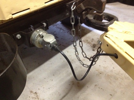

Haagise pistik ja pesa sai vahetatud õigete vastu:

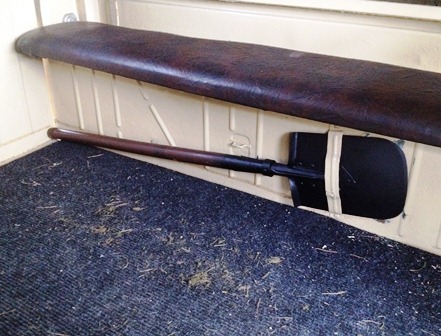

Pikalt ei leidnud õiget labidat, kuid nüüd on ka see paigas. Paigaldamata vaid varre kinnitus mis on ka olemas (hetkel värvimises):

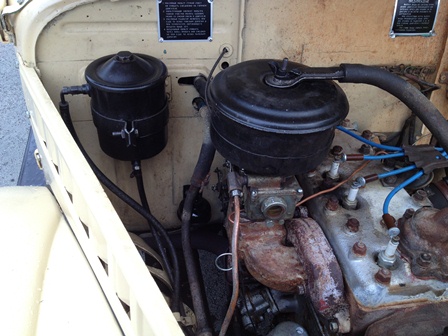

Mootoriruumi panin kollektori külge bensiinipumba varda koos kinnitusega. Lisaks paigaldasin õlikopsiku koos alusega (netipoest):

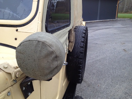

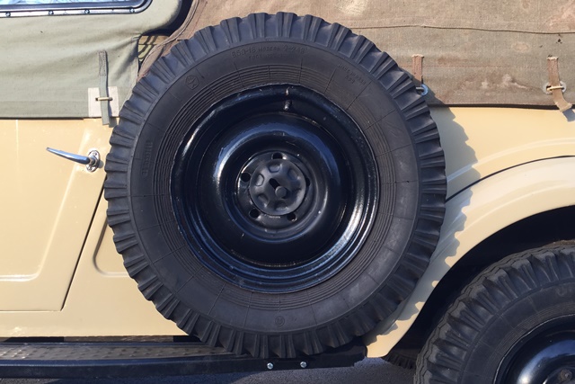

Varuratta all oli kaks auku millele ei leidnud kasutust kuniks sõber ulatas mulle sinna sobiva detaili:

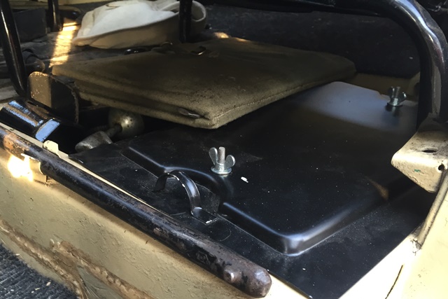

Vahepeal sai paigaldatud akukate ning tööriistad omale kohale:
