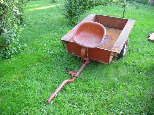

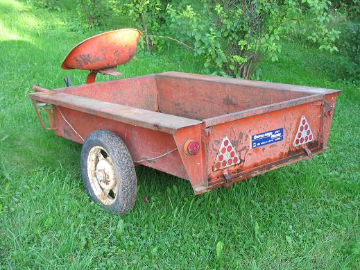

Proovin paar pilti panna:

kogerel Kirjutas:Proovin paar pilti panna:
Tänud piltide ja muu eest. Näen siis lõpuks ka originaalseisus käru.
Kas need tuled seal ees pole mitte sarnased nagu vene ajal osadel jalgratastel? Selliseid vast naljalt enam ei leia...

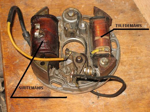

Kas keegi oskaks mulle pilte näidata MF-70-ne magneetost või siis MTZ 05-ne magneetost???

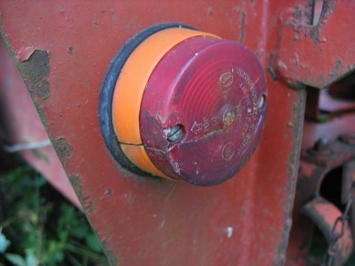

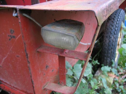

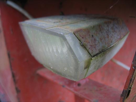

Mõned pildid tuledest:
nagu näha on tagatuli tehase poolt juba valesti paigaldatud. Toungue Aga teisalt pole sellel tähtsust, kuna peale pargi see muud ei sisalda. Wink

magneeto:

Esitulede all peavad ka helkurid olema, kuid üks pätipoisikene virutas nood ära ning tagaluugi ohukolmnurgad samuti. Seetõttu täies kompleksuses haage ei ole. Magneeto pildil on tegelikul Jawa (naiste) oma, kuid MF-l täpselt samasugune.

kogerel Kirjutas:Jõudu!
Tänud piltide eest!
Ega pole kellelgi aimu,mille küljes veel selliseid tulesid kasutati?
Olen selliseid "vanasti" kohanud jalgratastel või võrridel (olid vist võõramaa päritolu), aga üliharva. Ehk teab Valdo täpsemalt.

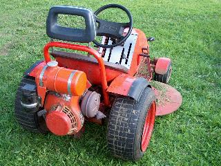

Sai siis oma 5 aastat tagasi täiustatud väheke seda MF-i
Hehee, viisakas mod.
Kas vibratsioon liiga ei tee töötades?
Mis mõõduga rehv all on?
