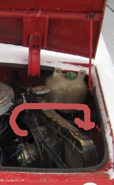

Miks sa kuuma õhku läbi radika ikka uuesti ja uuesti uhad? 100 kraadini kuumutatud õhk ei saa radikat läbides vedelikku jahutada.
Kuumalt poolelt ei tohi piuksugi tagasi külmale poolele sattuda. Tee radika ümber miski tihendus ja sellest piisab, et korralikult jahutaks. Muidugi ei tohi seda kuuma õhku suunata väljapoole autot ka külma õhu sissevõtu ava juurde.
Pildil on kuuma õhu teekond ventilaatorist radika ette.

(04-07-2011, 20:21 PM)aavu Kirjutas: Miks sa kuuma õhku läbi radika ikka uuesti ja uuesti uhad? 100 kraadini kuumutatud õhk ei saa radikat läbides vedelikku jahutada.
Vent käib tagurpidi ehk imeb õhku mootori poole, mootori ja vendi vahele panin õhukese pleki mis suunab kuuma õhu alla...

Aavul on tulin eõigus, niikaua kui sul radikas lihtsalt VEDELEB ei saa jahutust
Me oleme mitmel muhul paigaldanud muid mootoreid ja radikas on ikka pandud nii et ei saaks kuuma peale. Siin üks illustreeriv kuidas olen mina 3 muhku ringi teinud, sarnaselt ka Subaru-muhk ja ühelgi ei ole jahutus probleeme. jahutab ühe radikaga ilusti ja õhu saab muhu originaal kõrvast.
Okei, tänud, ju tuleb radikakoda kinniseks ehitada.
