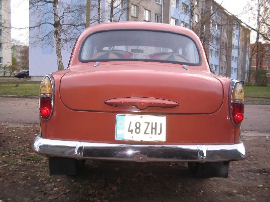

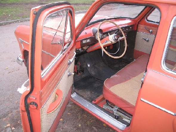

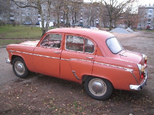

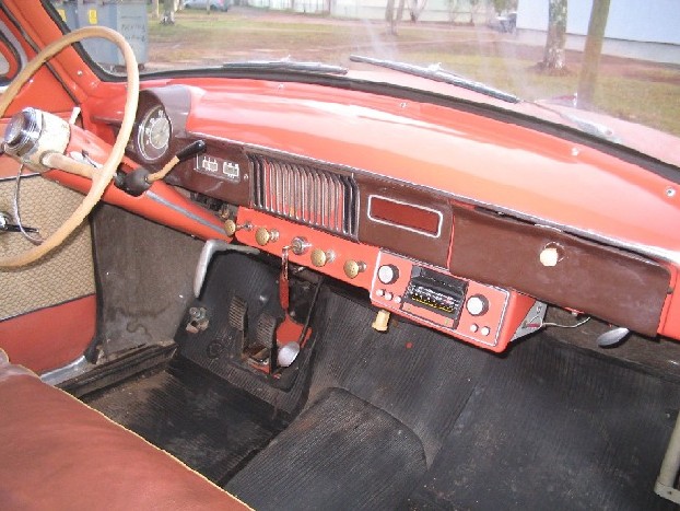

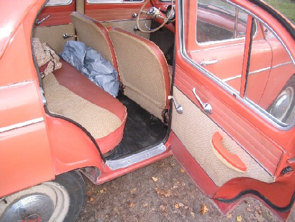

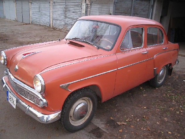

Tere kõigile! Olen teie suurepärasel  foorumil uustulnuk . Kuid mul on ammu suur huvi  vana vene autotehnika vastu.Leidsin endale sel sügisel  "unistuse"- originaalis Moskvich 407 ( leidsin ikka kevadel,kuid olid pikad jutud omanikuga , hind tõusis peaaegu kaks korda ka kevadelt sügiseni) .Auto on originaalvärviga  ja sisuga . Võõrased asjad on ainult kummid ( leidsin juba täitsa uued), stereo,summuti tagaosa ja  karburaator õhufiltriga. Kerel on paar "haiget" kohta , neid vaja ära parandada ( tervet autot ülevärvida küll ei tahaks ja ka ei tasugi) ; mitte ühtegi avariid ei olnud üldse. Nüüd paar pilte-
Väga kena masin. Pole võrreldavki pere endise 412 IE-ga, kus ainsad algsed osad olid enne mahamüümist katus, bensupaagi kork ja kardaanivõll. Ülejäänud vahetatud/lapitud, tehtud sellega loendamatu arv avariisid...
Ühesõnaga, väga kõva pill, vad77, tahaks endale sellist korralikku masinat!
vaauuu!! kui armas pisivolga on foorumisse ilmunud. ma arvan et üks paremaid eestis!!!

Vat see on masin

Ilus asi. Hoia seda.
Valdo
valdo Kirjutas:Ilus asi. Hoia seda.
Samad sõnad! Siinkohal spekuleerin masina väljalaskeaastaks 1962.
Sellele viitavad juba stange kihvade puudumine nagu 403-l. Samal aastal, ilmselt nats hiljem kadus kapotilt ka lipp ja asendus 403-le omase silumiintükiga. Olen kohanud sama aasta kahevärvilist 407-t, samat roosakat värvi, kuid allpoolt küljeliistu valge tooniga. Sel isendil olid juba eelpool kirjeldatud 403-likud muudatused toimunud.

väga korralik masin !
edu sulle ja hoia teda.

Oh! Nii palju häid ja meeldivaid vastusi! Suur tänu kõigile! Taruvarasele- auto väljalaske aasta on ikka 1962, aga esmane registreerimine on 02 .jaanuar 1962 , siis võib öelda et tõeline väljalaske aasta on isegi 1961. Täna lisan veel pilte :-) Vabandage , kui minu kirjades on vead - mul on natuke raske eesti keeles kirjutada

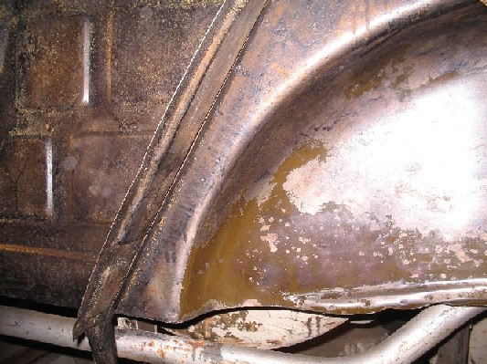

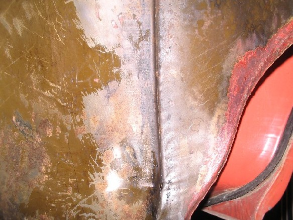

  Praegu on auto ühe tiivata- see oli kõige haigem koht (vesi lekkis garaazi läbi katuse just auto parema küljele või  auto katuse parema poole ). Tehase bituumeni kate on  nii vana et kohati tavalise noaga kergelt ära puhastatakse , kuid selle all on puhas metall. Pilte on ka.

Ise autoga muidugi tegelen, kuid värviparandusi ise teha ei hakka- ei ole mina nii suur meister. Kuid ei tea töökojat, millele saaks usalduda , paljudes kohtades vaatavad nagu romu peale kahjuks .Siin oleks vaja teha mitu värviüleminekut vana ja uue värvi vahel . Tahaks ka mootori lahti saada , vahetada tihendeid, võibolla klappe jne .Tosool lekib välja ploki ja ploki kaane metallkorkide läbi .Olen ise automehaanik ja minu naise isal on oma autotöökoda, aga kui remont võtab aega rohkem kui üks üks päev , siis auto jääb seisma (näiteks mootorita) õue vihma ja lume alla.Seda küll ei tahaks. Otsin siis korraliku töökoja mootori parandamiseks .

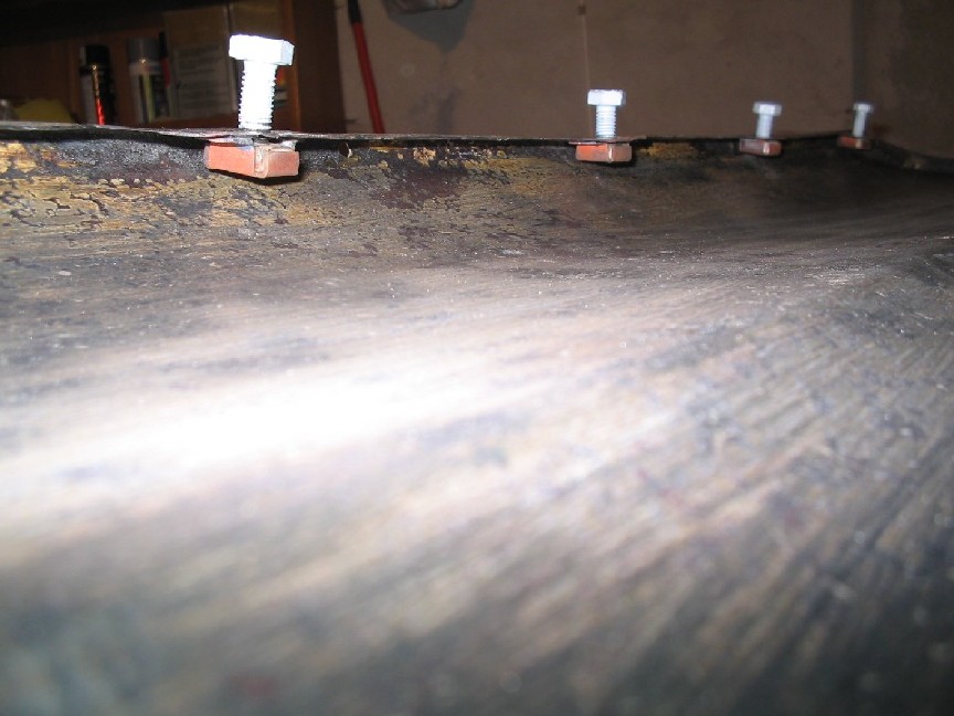

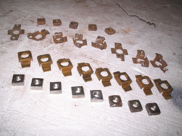

Täna lisan veel 2 pilti.Tiiva poltide lahtikeeramisel  läksid kandiliste mutrite "karbikesed"  nii kõveraks , et ma otsustasin ikka neid eemaldada ja uusi teha . Tiiva sise ääre puhastamine tekkis ka lihtsam ilma  mutrideta . Valmistasin siis 5 uut mutri ja kõike karbikesi . Nüüd on kõik uued osad on omadel kohtadel .
