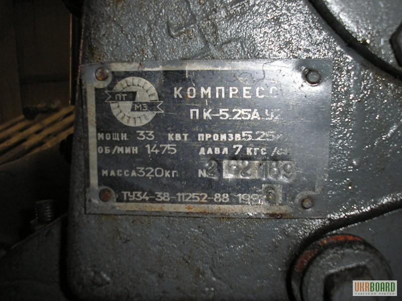

Passis on kirjas et kompressor on ette nähtud 6MPa tööriistadele, avariiklapp avaneb 7 peal

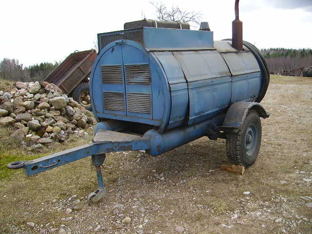

Aitan Sind guugeldamisega:
https://www.google.com/search?q=zif+55+kompressor
5500l/min
Zil mootoriga ehk siis vedelikjahutus. Pildil ju radikas kah näha.
Edit: seal analoogsest peletisest head pildid:
https://auto.ria.com/auto_zif_55_12681067.amp.html
Paistab, et organeid on modifikatsioonidel natuke erinevalt paigutatud.
Postitused: 164
Teemad: 1
Liitus: Oct 2012
3

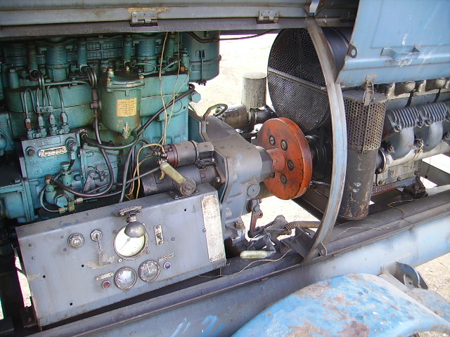

Tegemist ZIF-55 kruvikompressoriga, õli käib kruvikompressorile sobilik, kollane püstine potsik on õhust õli eraldamiseks, millega ta väga hästi hakkama ei saa. Bensiinikulu ligikaudu 50-60l tunnis. Liivapritsi toitis ära, aga paak võiks vahel olla õli,vee eraldamiseks ja rõhukõikumiste stabiliseerimiseks. Uuest peast on väiksema avaga piiravad plekitükid siseneval õhul ja karburaatoril.
Postitused: 4,326
Teemad: 34
Liitus: Sep 2009
47
Tsitaat:Bensiinikulu ligikaudu 50-60l tunnis
ZILi mootor LAZi peal oli tehase norm 45 sajale. Buss ei uha pidevalt täisvõimsusel nagu asfaldilõhkumisel õhuvasaratega. Võib saavutada küll 50-60 l/h.
Postitused: 164
Teemad: 1
Liitus: Oct 2012
3
Arvatavasti on probleemiks vajalik pöörlemiskiirus, mis on 3000 lähedale ja mootori olematu erivõimsus.
Postitused: 736
Teemad: 26
Liitus: Sep 2018
39
Liiter sajale on ikka väga öko... 375 norm oli mälu järgi 90-130 liitrit sajale.
Nende zif kompressoritega tuleb tähelepanelikult ja täpselt järgida ekspuatatsioonijuhendit.
Näituseks ei anna nad trassi rõhku alla 4,5atm, selle eest vastutab minimaalrõhu klapp.
Tihti on see reguleeritud/või üldse välja visatud/ madalamale survele mis toob omakorda kohe kaasa suurenenud õlikulu.
Suurenenud õlikulu on tingitud ka separaatoris oleva jämedakarvalise lambavilla puudusest elik ei separeerita õli õhust vajalisel määral välja.
