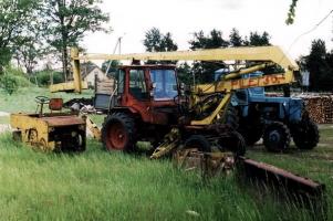

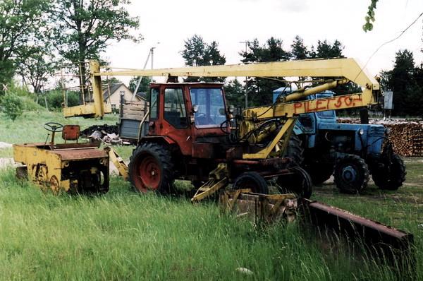

Sarnast T-16M (see ei pruugi olla täielik margitähis, kuid võimalikke lisatähti ma lihtsalt ei tea) baasil korvtõstukit aga pildistasin 2004. aasta maikuus ka Kilingi-Nõmmel.
