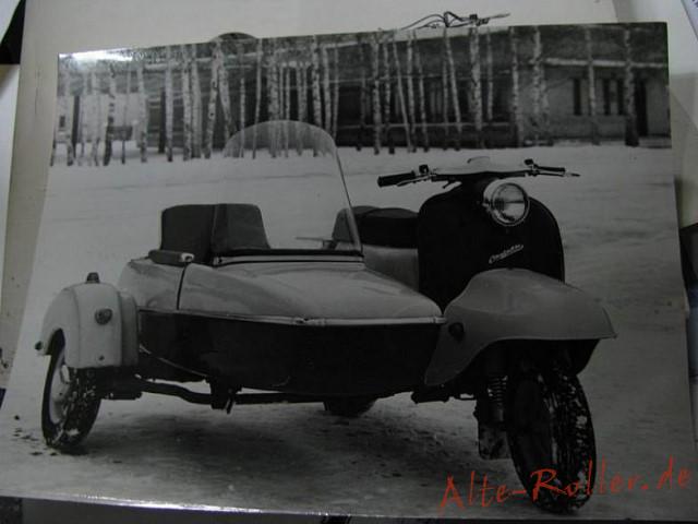

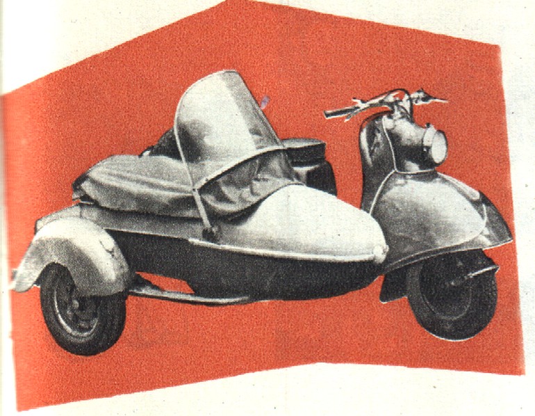

1961-1962a.Tuula tehases edukalt katsetused läbinud Tuula T-200K.
Külgkorvi raam oli Tuulale välja töötatud,aga ülemise osa tegemisel kohandati
IZ-56 külgkorvi detaile.Ülejäänud muudatused rolleri küljes vastasid T-200M-le.Tootmise alustamisest ka selles artiklist ei ühtegi sõna.Mainiti ka,et varasem katsetus korviga Tuula seeriatootmiseni ei jõudnud rolleri enda
konstsruktsiooni tõttu.

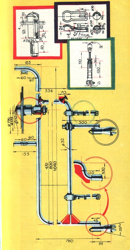

1961a. Sverdlovski oblastist tulekindla tellise tehase töötajad ja teenistujad
küsivad Za rulem toimetuselt:vaatamata mõnedele puudujääkidele oleme
T-200 armastama hakanud,aga üks asi on halvasti tehas ei valmista külgkorve.Paljud meist on külgkorve ise teinud kuid need ei ole töökindlad või
sellega rikutud mootorrolleri väljanägemine.Tungivalt palume jutustada kuidas
teha ise külgkorv?
Ajakirjas vastavad tehase peakonstruktor A.Lototski ja insener-kontstruktor
V.Kamerilov selgitava teksti ja joonistega.

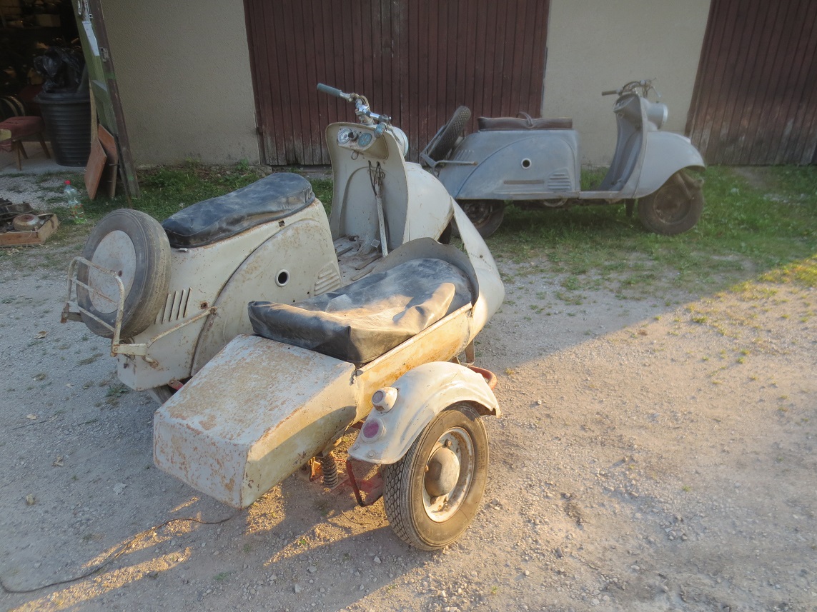

Eelmise (ühtlasi ka esimese) omaniku väitel uuena kauplusest ostetud, korv oli komplektis. Kentsakas näeb välja teine..

Normaalne korv, ilmselt importtoodang, peaks olema Velorexi toodang, Jawa porilaud ka ilusasti küljes. Cool
