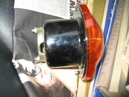

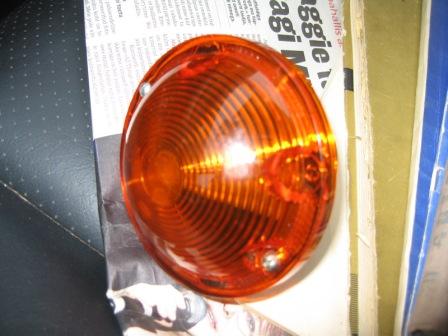

Tere kõigile,
sain oma PAZ-i jaoks 3 sellist tuld, nagu pildil.
Markeering siis kirillitsas FP102B. Tänu lahketele kodukandi lukkseppadele, sain enda omandusse tehase instruktaashi aastast 1969. Seal on selgelt öeldud, et podfarnikud olid FP102B. Milles küsimus?
1. Kõik kolm tuld on 2 niidiga prinidega ja oranzi klaasiga. Võib-olla on mul pea pulki täis, aga milleks oranzil (suuna) tulel kahe niidiga pirni vaja on?
2. Vanade PAZ-i meeste väitel olid 672 tuled kroom-ümbriskattega ja klaasist kattega. Minu valduses on siis ilma kroomist katteta ja plast klaasiga.
Minu tagasihoidlik kogemus vene GOST osas on, et muudetud detail omandas reeglina ka mingi indeksi juurde. Ons siis see õige asi või mitte?
3. Lähim viide mis minul on, on Valdolt saadud ülevaade GAZ 51 ajaloo kohta ning Valdo on märkinud, et GAZ 51 tagatulel muutus klaaskate plastkatte vastu aastal 1968. Kahtlaselt sama aeg, mil 672 tootmis alustati??Miskipärast aga kahtlustan, et äipapal võib õigus olla klaasi ja kroomkatte asjus.
4. Veidi OT, aga muuseuminumbri postitustes kõlab lause - äravahetamiseni sarnane. Kas plastklaas on äravahetamiseni sarnane võrreldes klaasiga või mitte?

Pildilt ma ei saa aru, kas tihend on klaasi vahel. Nagu ei oleks.
Äkki on tegu kunagi laost välja kirjutatud laternaga, vajati ainult klaase. Pandi siis augu täiteks kollased klaasid peale. Ei mäleta, et oleks olnud kollase klaasiga, kahe niidiga lampe.

Millest see teemapüstitus? Sellest, et viia oma PAZ isend tagasi algupärasesse konditsiooni.
Kammisin läbi oma NIIAT detaililehed, aga ammendavat vastust ei saanud. Ma saaksin iseenesest asjaga edasi, pannes need tuled külge ja vahetades klaasid valgete vastu. See ei oleks tühi töö aga ainult juhul, kui tulede kapsli läbimõõt oleks sama, sest keretööd pean niikuinii ette võtma (praegused tuled ees suuremad ja taga kandilisemad).
Et kas on sama kapsli läbimõõt minu näidatud ja kroomkattega.
Teadjamad mehed - kas puhtal 672-l olid taga ainult kaks tuld mõlemal pool ja kolmandaks reflektor (tõlkes - kas Sürgavere isend, mis vanad bussid 3 teema lõpus näidatud on, on veel algupärase "tagumikuga"?).
Küsija suu pihta ei lööda - ega kellelgi neid üle pole?

Miski ei klapi.
ASpelundi postituses on väidetud, et GAZ ja LAZ tuled omavahel ei ühildu. Teema alguses viidatud tuled ON Pazi omad, sest GOST kood viitab neile. Täna omandasin paraja portsu GAZ oranze klaasist katteid/klaase ja proovisin huvi pärast. Läheb korpuse külge küll ning kruviaugud klapivad. Ainult see kroomkate on puudu. On kellelgi puudu oranze klaase ja üle vastavalt valgeid ja punaseid. Saaks ehk vahetust teha?

No vot. Ja ilma kroomkatteta. Klaas katmas kogu tulekorpust.

peeterpaul Kirjutas:No vot. Ja ilma kroomkatteta. Klaas katmas kogu tulekorpust.
No ei ole ju-sulaselgesti öeldud: obodki hromirovannõje.

õigus, võtan sõnad tagasi.
Järeldussõnaks - venelasel võib sama detail läbi mitme põlvkonna kanda sama GOST tähist. 60ndate lõpp - 70ndate algus oli siis tulel klaasist kate ja kroomitud ümbrisvõru, hilisematel vahetus klaas plastklaasi vastu ning puudus kroomvõru. Plastklaas kattis kogu korpuse ning kinnituskruvi avad olid juba plastklaasis endas.
