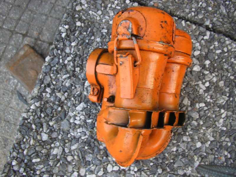

Õhufilter pidi ka olema, aga kastidest ma seda ei leidnud. Karpakatteid on 2, kuid ühe kallal on käidud rellakaga mässamas. Käsikäigukang täiesti olemas ning terve, samuti vana sidurilink.

Leidsin täna garaazist kilekoti, milles oli veel IZi juppe, imelik et varem seda ei näinud. Igatahes nüüd ka keskhark (veits kõver ja kööbakas) ning orig. õhufilter täiesti olemas. Wink

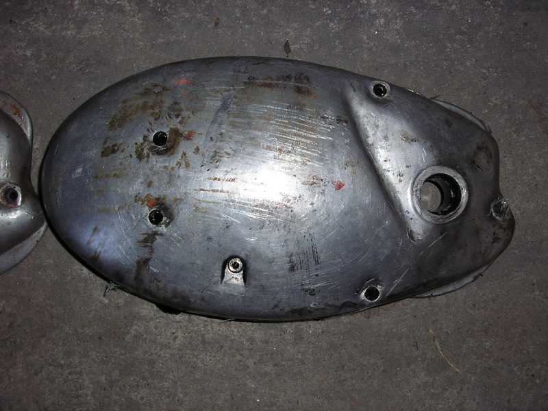

Leidsin ka ühe mootorikaane. Millega täpsemalt tegu? (pilt allpool)
Lisasin pildi ka enda praegusest kaanest.

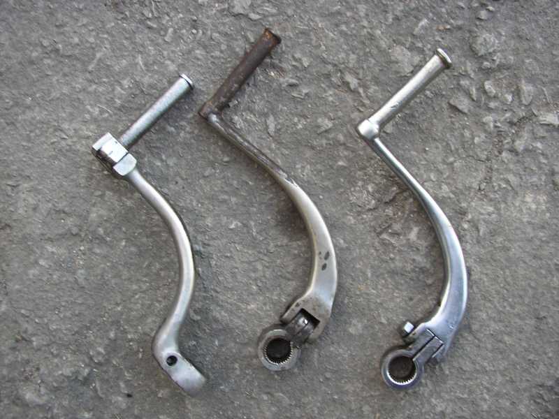

Aap, peaaegu unustasin, oskab keegi öelda missugune nendest väntadest originaal on? (kummijulla ka olemas mis peale käib)

originaal peaks olema see esimene, millel ei ole seda liigendit all, vaid v2nda ylemine osa keerab.

See leitud mootorikaan on originaal, vaheta ära, kui mingit defekti pole. Väntadest on vasakpoolne jah see õige. Seisuhargil pole häda midagi, see algmaterjal millest ma enda oma ehitasin oli palju "ägedam" Wink , pealegi sai mõnda aega otsitud teist.

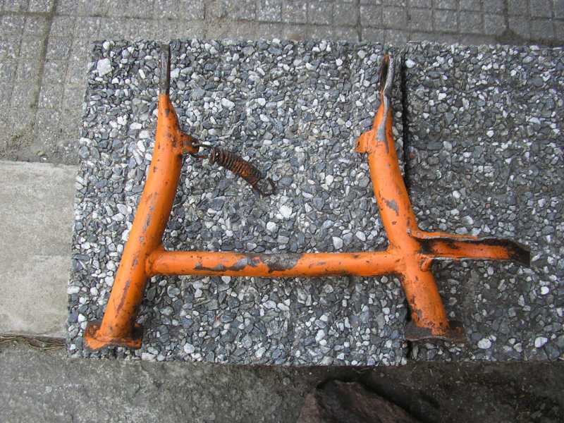

tekkis iz-i kohta üks küsimus et mul ka 56 aga kust saaks teistsuguse jala, mul see harkjalg olemas...aga masin nüüdseks soolo ja see jalg ei ole hea :S
#13
2takti Kirjutas:tekkis iz-i kohta üks küsimus et mul ka 56 aga kust saaks teistsuguse jala, mul see harkjalg olemas...aga masin nüüdseks soolo ja see jalg ei ole hea :S
Ma oletan, et see seisuhark pole hea sul seetõttu, et hargi piirajad on katki läinud ja see hark vajub ette poole "alt ära"? Selline arusaam on mul tekkinud nähtud IŽ-56-e fotodest ja enda raami parandamisest, kus olid need piirajad samuti katki. Seisuhark on ikka palju kindlam kui see "joodiku jalg", mis jätab ratta veidi vildakile ja kui on pehmem pinnas, siis...või kõike juhtuda. Kui sa aga ei jaksa ratast seisuhargile tõmmata, siis on veidi vale kaalukategooria sõiduriist Wink
#14
Mina kasutan seda nn "joodiku jalga" Big Grin ja see toimib kyll korralikult. aga jah seisuhargi puhul on see 6ige et seda on sinna ikka p2ris hea t6mmata. Toungue

ei ole raske, kõik on tehnoloogias kinni, ka emm tüüpi mootorrattaid ei ole raske seisuhargile tõmmata-

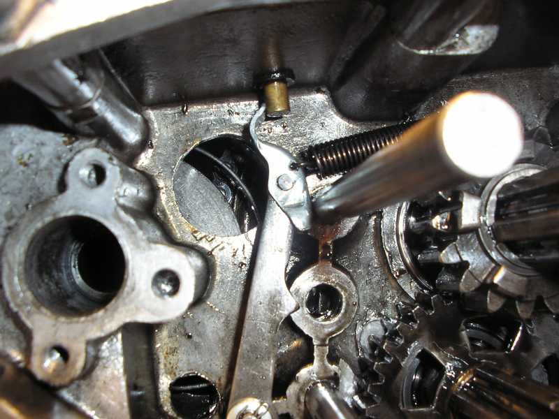

3) Keegi targem võiks ära seletada selle kontakti tööpõhimõtet. (vabakäigu tule kontakt)

3) see "nn" v6llil, mille vastu see "kontakt,hoob" k2ib on sees sooned. Yks sygav ja teised k6rgemad, yhes6naga kui satub sygavamasse, siis kontakt puutub kokku selle metall punniga karteri laes(see on muust mootorist ka isoleeritud) kokkupuutes ta yhendab kere kaudu sinna - klemmi ja tuli p6lebgi. pluss tuleb siis syytelukkust ja miinus sealt alt.
