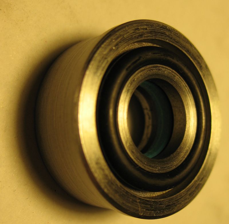

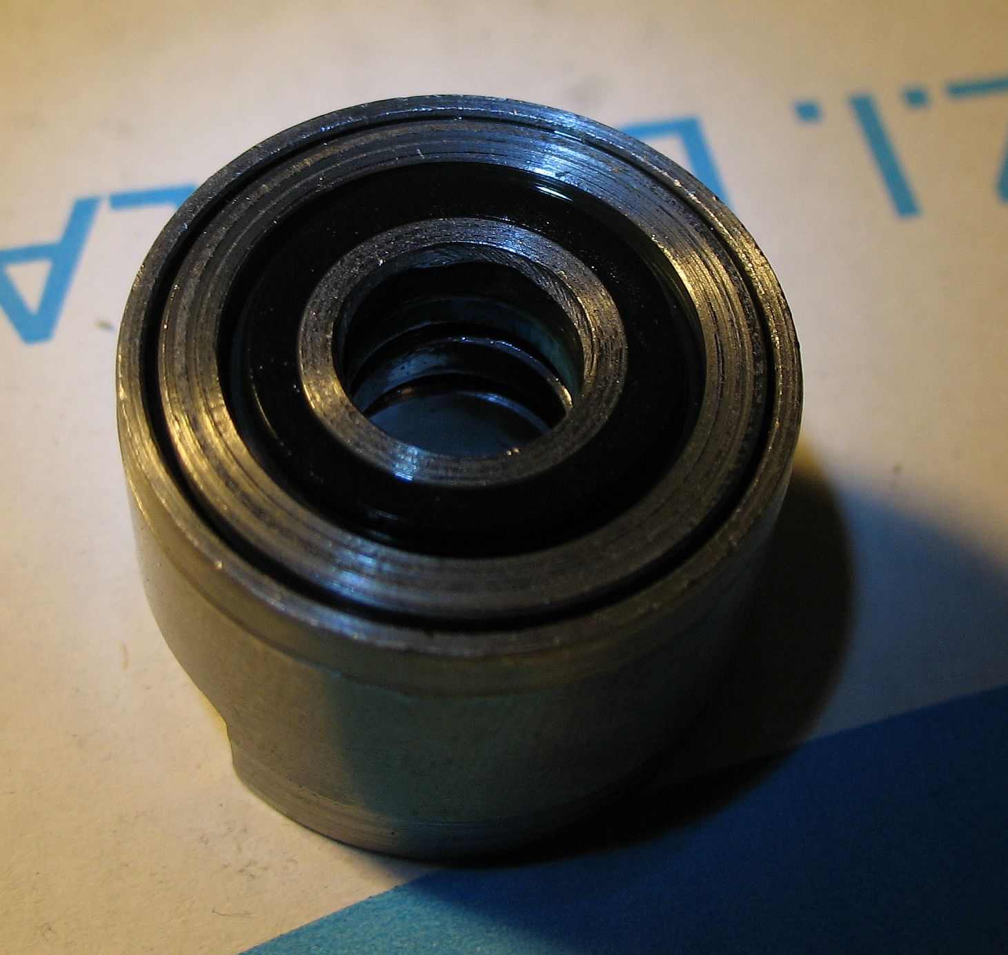

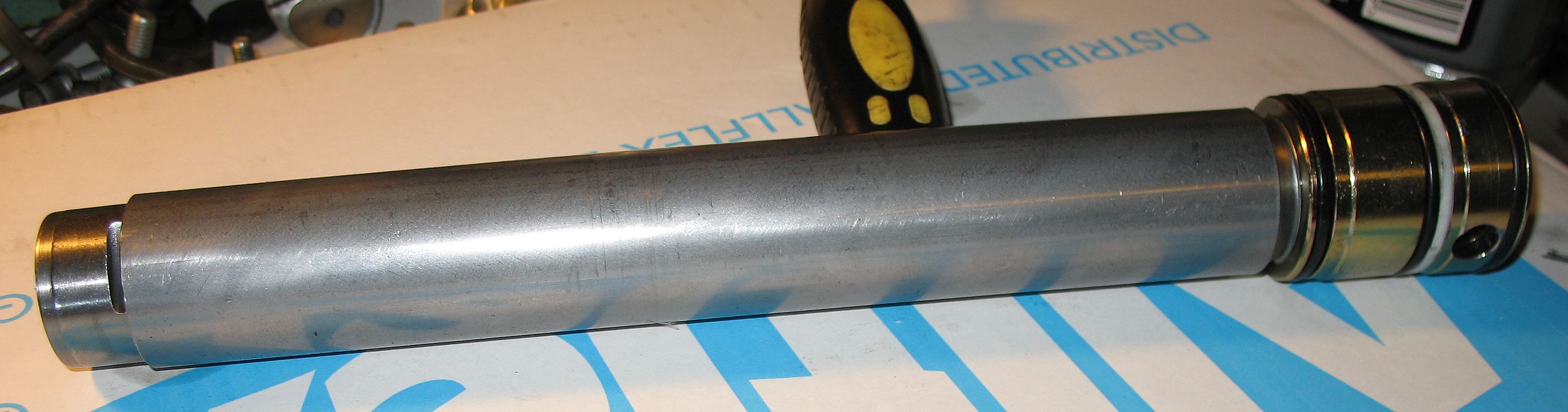

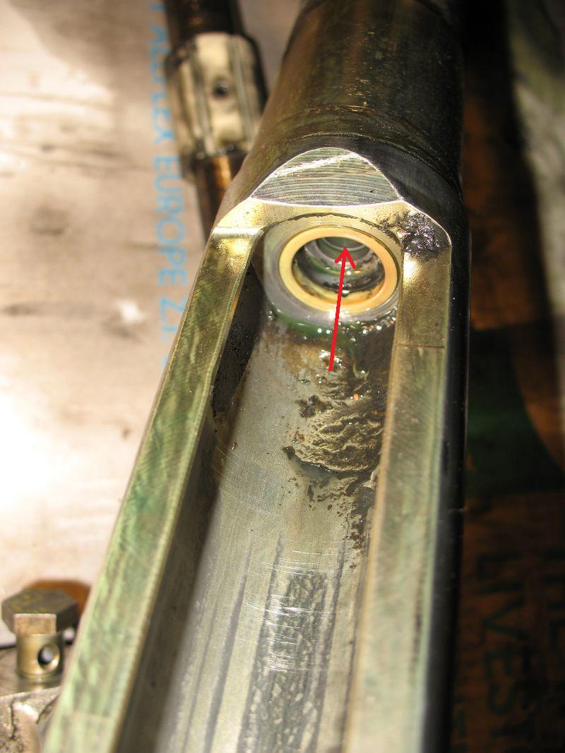

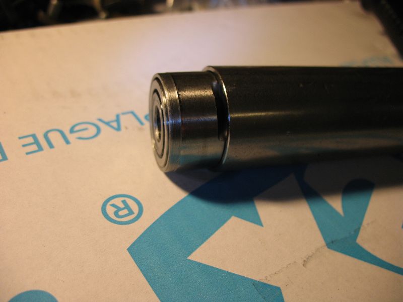

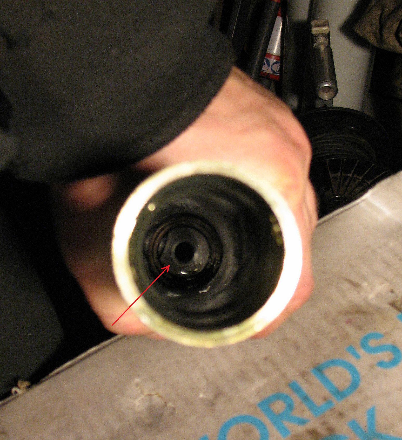

Pildid on sellised nagu nad on, paremat võin proovida teha, kui see vaid aitaks! Kordan veel üle, et eeldatav mutikas asub 35mm siseläbimõõduga ja 26cm pikkusega toru
põhjas. Teravat pilti on sealt saada sama lihtne kui proktoloogil päraka kaudu purihammast pildistades. Kes on sama asja lahti võtnud, see peaks ka ilma pildita oskama inffi jagada. Kes ei ole lahti võtnud, see vaatab ka parimat pilti arvatavasti sama nõutult nagu meie õhtul sõbraga vaatasime ja teeb oletusi. Teeksin siiski jätkuvalt panuse keeramisele.

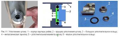

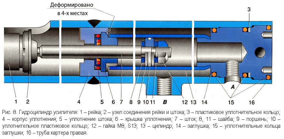

Edit: Vaatasin ksf! Aavu lingi üle ja peab ütlema, et see mees on kulda väärt! Juba teist korda päästab Basilio kitsikusest! Pagan küll, et ma ise ei taibanud venekeelsest netist otsida! Peab nüüd süvenema, aga esimese hooga paistab et õigus oli hoopis sõbral, see asi ei ole keeratav vaid sisse pressitud... Igatahes respekt vene meistrimehele, kes selle õpetuse koos piltide ja joonistega üles riputas!

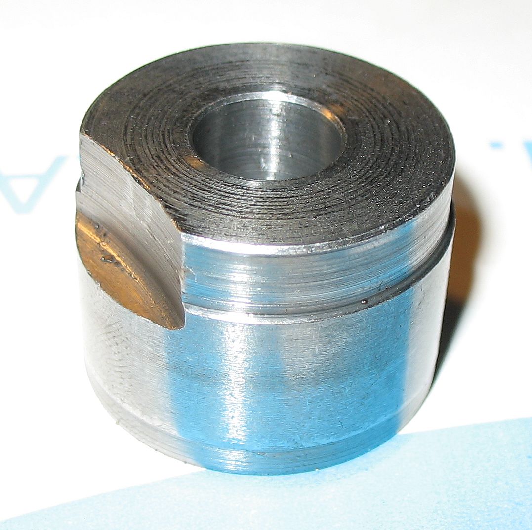

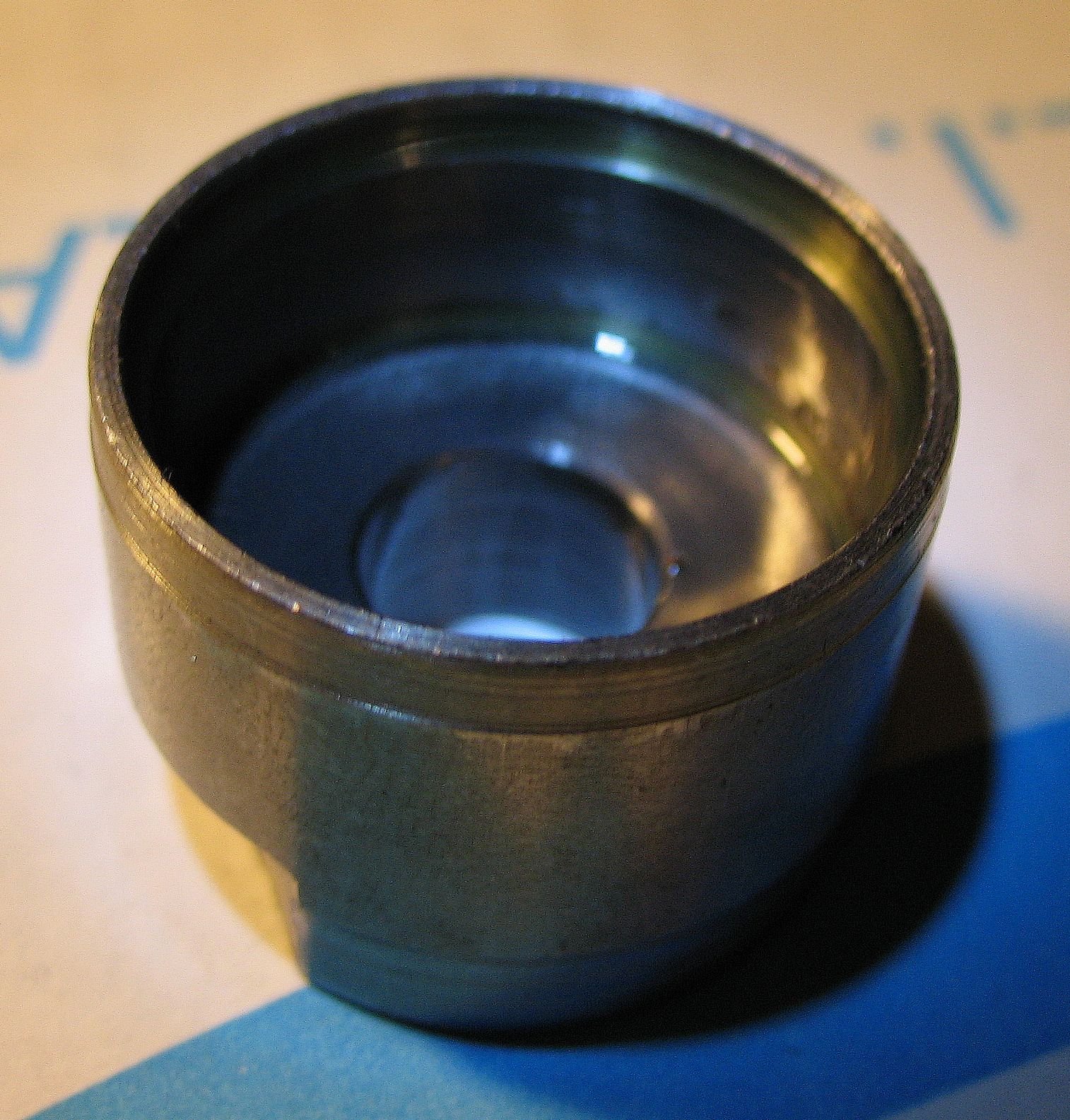

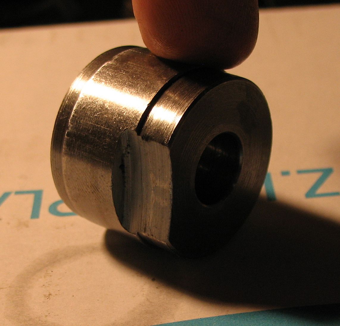

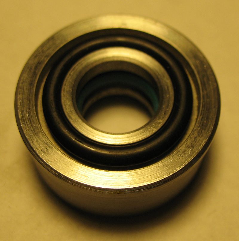

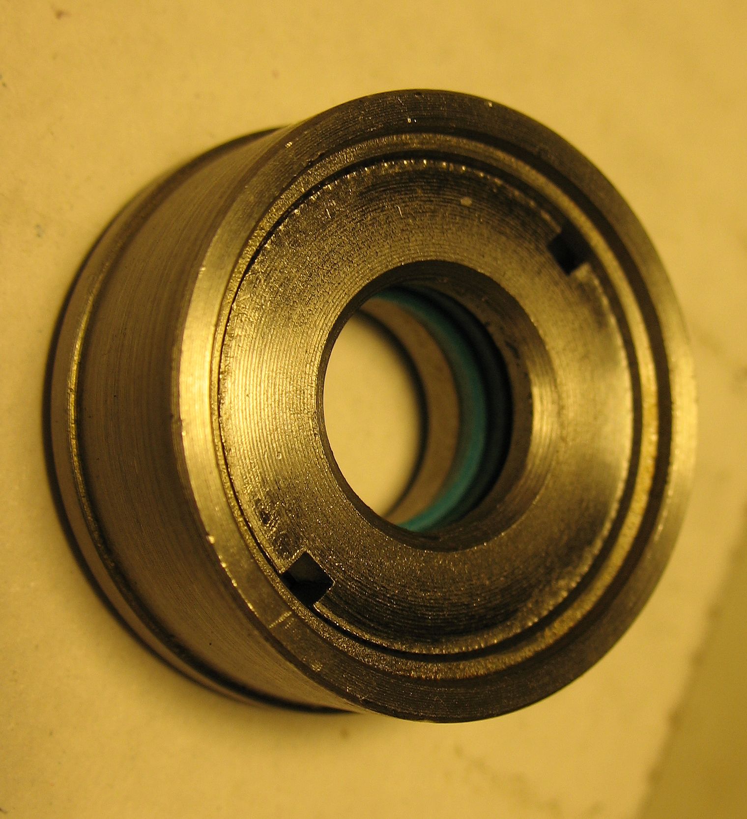

Edit: tegin pildid uuest tihenditega varustatud juhtpuksist, mille vanem vend peaks pesitsema selle ühe äralõigatud küljega virbli all.
Sellesama jupstüki pärast kogu see kammajaa käibki, teised tihendid veel pidasid, kuigi vanust neilgi juba 20a.
