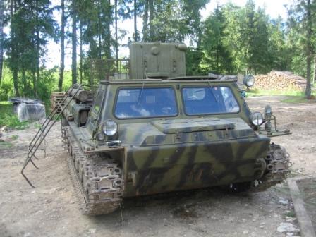

Eks neid ole eestis päris mitmeid, Järva-Jaanis, kodanik Riisalul, vist ka Lõuna-Eesti päästekeskusel. Minu oma näeb välja igatahes selline
Tegemist siis militaar-versiooniga, erinevus tuletõrjest on kasti kattev tentkate, mis on madalam, kui pritsu plekk-kuut, taga pole rippsüsteemi metsa-adra jaoks ning tagumises kastis on kronsteinid kanderaamide jaoks.
Peaks olema mõeldud 10-liikmelise dessandi kohaleviimiseks, ellu peab jääma 50 %, sest ainult viiele on kanderaamikronsad. Transpordiasendis siis sellised:

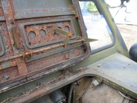

Üldiselt on see kaadervärk keskmiselt säilinud, detailides on vaja vaeva näha, näiteks esiteenindusluugil olevad õhutusavad peaksid olema kabiinist liigutatavad, aga võta näpust, kellelgi oli hädasti vaja sealt see eemaldada:

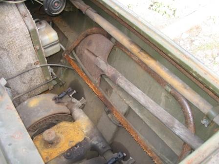

Samas on alles masinaga kaasas olnud "taglas" - jääd metsas kätte, palun väga, saag, labidas ja kang on käepärast:

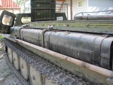

Peal on küll 4 ainuomast paaki:
mõlemalt küljelt jooksevad paagid kokku mootoriruumi kahte erinevasse kraani,mida saab siis juhtida kabiinist:

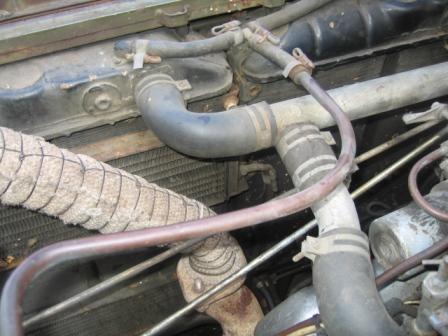

Jahutussüsteem on paraku seni nähtud Gorki masinatest kõige vidinarikkam, vaadake või radiaatorit, neid kaks ja asuvad mootoriküljel. Mõlemad on siis justkui kaheosaline kärjega (jumal seda teab, milleks see hea on):

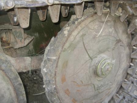

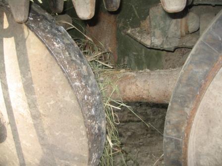

Ja tasapisi ka esialgu suurima murelapseni - tagumised tugirattad on kaunis otsas - pööramistel kipub täismetallistkettale peale vulkaniseeritud kummiriba ära sööma. Kaks varianti - Rebella uurib hinna venest või leiab kodumaise ettevõtte, kes selle töö ette võtaks:

aaaarghhhh, ma saan krambid. Sain venest hinna tagumistele ratastele - 11 kilo+km per ratas. Ja justkui sellest veel vähe oleks - venes klassifitseerub minu raudkolakas endiselt armeesõidukiks, seega strateegiliste kaupade nimekiri ja kõik muud tegelased Alice Imedemaalt...
Lähedal asuvat tuld on kaugemal asuva veega raske kustutada...
a kas näiteks kuskilt ida-saksast või poolast (või muudest "sõbralikset sotsialismimaadest"), ei saaks sellised asju tellida? raudselt ju neid vene liikureid sinna ka veetud ja varuosi koos nendega...

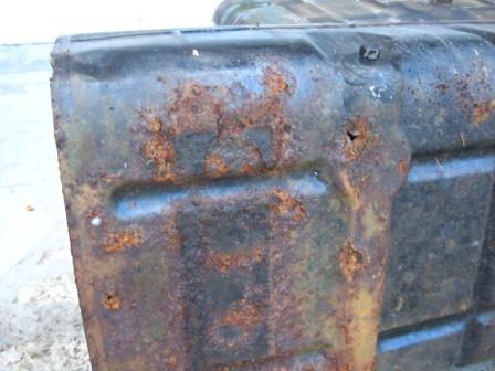

Aga juba avaldasid ennast ka tõelised mõnud. 4 kontrollitud paagist 3 olid kogrekorvid.
Ainsa mittelekkiva baasil sai vähemalt korralik kütuseahel üles ehitatud, ei pea enam totakast 5l plastkanistrist jooma. Kui paagiruumi katte demontaashil keerasin pooleks vähemalt seitse M6 polti, siis paagivitsad tulid kenasti lahti (ja need olid siis lapikkruvikeerajaga keeratavat poldid). Avanes selline mõnevõrra nukker pilt roostehunnikust:

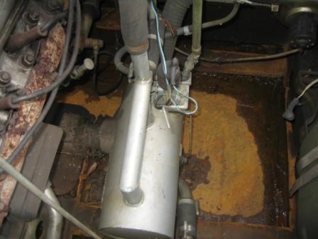

Nuputamist jagub iga korraga, kui asjaga lähemalt tegeleda. Igausgu vidinaid on seal küljes ja veel rohkem kahjuks muidugi puudu. Oskab keegi öelda, mis otstarbelised rakised need on - lindipingutajad või?
Paigutatud korrektselt mootoriruumi välimisse nurka ja liblikmutritega kinnitatud.

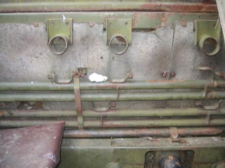

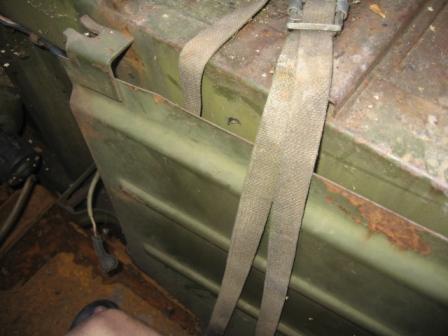

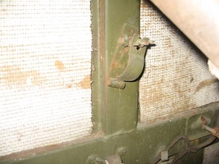

Või mille jaoks kasutati sellist plaati, mida masinal on kaks tükki, aga teise kinnitust ei leia kusagilt:
Mootoriruumi kastipoolsel seinal on mingi toru jaoks samuti klamber, samas sealt midagi olnud kätte saada on kas akrobaadi ülesanne või siis mootoriruumi vaheekraani eemaldamise teel teostatav asi.

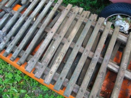

Veokasti põhja katvad põrandarestid on osaliselt lagunenud, eile sai jupike kohalikule nelikanthöövelmeistrile koos materjaliga kätte antud ja lootust on ,et paari nädala pärast on needki taastatud.

peeterpaul Kirjutas:Või mille jaoks kasutati sellist plaati, mida masinal on kaks tükki, aga teise kinnitust ei leia kusagilt:
Kas võiks tegu olla mingit laadi "lainemurdjatega"? kinnitused kuskil ees, et vees liikudes sisse ei pritsi jms. Mäletan analoogse neljarattalise+4 abiratast, dessant-luure liikuri (miskine krdi BMPRD oli vist) manuaalist samasuguseid jurakaid, mida elus kasutada ei õnnestunud.

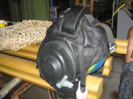

Kaassõitjale elamuse pakkumiseks kaevasin oma varudest ka tankisti slemmi välja:
Täna käisin kadaka turul, kus kuulu järele neid veel müügis pidi olema. Oli ka ja kaunis mitmes variatsioonis. Mustast nahast suvine, talvine, armee hall, maastikuroheline (jällegi suvine/talvine). Hinnad vahemikus 600 - 900 EEK.
Enda hääle säästmiseks ja täiuslikuma elamuse nimel on kavas hankida veel üks slemm ja panna need omavahel kõnelema. Puudu on aga sidepult nende vahelt. Panin turuplatsi ka vastava palve üles. Loodetavasti kusagilt ehk leidub midagi. Variant 2 on osta rallis kasutatav peltor klapid ja pult ning integreerida need slemmidesse. Aga see poleks muidugi ehe asi. Viimane võimalus vaid.

peeterpaul Kirjutas:Kaassõitjale elamuse pakkumiseks  kaevasin oma varudest ka tankisti slemmi välja:
Sellist tankisti mütsi polegi enne kohanud. Kunagi ka 2 aastat oma elust Saksamaal tankistina veedetud, kuid mütsid olid meil teistsugused. Polsterdus oli peal pikitriipu ning ees lauba kohal risti triip. Suhtlemiseks olid slemmis kõrvaklapid ning peenikeste nahkrihmade otsas 2 kõrimikrofoni. Neid mikrofone peaks mul mõned isegi alles olema veel.
Pult oli keset pistiku ja slemmi vahelist kaablit. Üks nupp oli külje peal, vajutasid nupu alla, said ise rääkida, lasid nupu lahti ning kuulsid teiste juttu.
Minu mäletamist mööda käis kogu see side läbi tanki raadiojaama. T-80-l oli juba digiraadio peal. Kui teadsid õiget sagedust, siis sai isegi "juugendraadiost" musa kuulata.

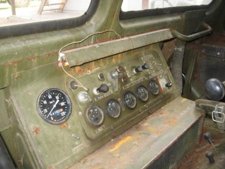

Ja päeva huumor minu jaoks kindlasti. Vaadake esilaasi alla, milline instrument on selle masina (tegemist siis roomik-liikuriga) esiklaasist allpool??

Trüktööstuses kasutatakse metallvaltse, mille pinda tuleb aeg-ajalt kummeerida.
Tehnoloogia on lihtne: toorkummi lintn keritakse ümber puhastatud metall-võlli, seotakse klaaskiudriidega kinni ning ahju. Vulkaniseerudes paisub, seega treipinki ning mõõtu. Trükitööstus vajab ka imehead pinda, seega ka lihv.
Soomes firma nimi Euroroll, millel ka Tallinnas tütarfirma olemas.
Teha nad oskaks neid lindirattaid, kui vaid oletatava pinnakõvaduse välja mõtled.

peeterpaul Kirjutas:Ja päeva huumor minu jaoks kindlasti. Vaadake esilaasi alla, milline instrument on selle masina (tegemist siis roomik-liikuriga) esiklaasist allpool??
Eks ta kentsakas tõesti see pump sääl, võiks teda muidugi miski kummipaadi vms. pumpamiseks ning masina hoolduseks tarvitada.
Vähemalt samavõrd imelik on mo meelest aga, et tõsisesse hätta sattudes kõige esimesena saag ja labidas mudasse tuleb uputada Toungue
Ivar@metsas kasvand enne maaparandust....Wink
