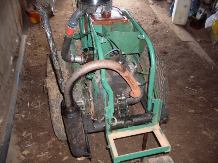

Nüüd kui mul jälle aega ja kiiremad mullaharmistööd möödas saab natuke ka oma motobloki kallal nokitseda. Täna sai talle uut värvkatet peale tõmmatud. Sai veel tal karburaator ära vahetatud, kuna vanal olid düüsid suht läbi omadega. Tänu sellele läheb paremini ka käima. ESIMESEST MATSUST. Enne vänta end lolliks kui käima sai alles. Kütusekulu vähenes ka mõnevõrra kui ta enne võttis.
Aga mul selline küsimus, et kas on mõtet panna talle väiksemaid rehve alla. Hetkel on tal "16'' tollised sõiduauto rehvid all. Aga kui panna alla talle originaal muravei tagumised rehvid või teha Ziguli rehvidest uued alla ''13''.Smile
Mõned pildid ka siis
