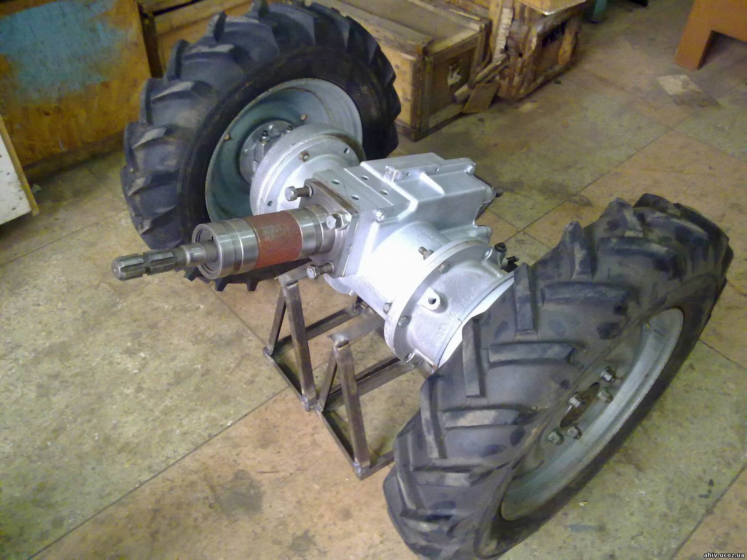

Siin üht-teist TZ keskliigendi taastamisest.
http://ahiv.ucoz.ua/forum/2-21-4
#34

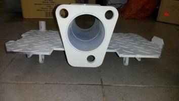

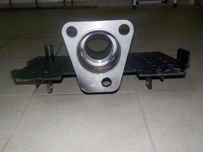

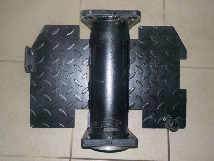

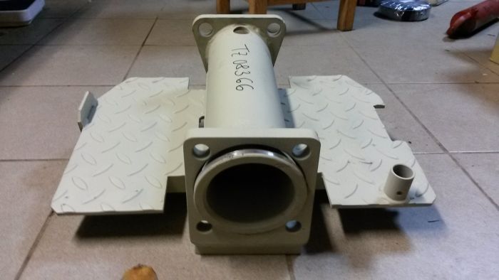

Tere.
Nüüdseks selgunud, et TZ4K-14 jaoks on kaks keskplatvormi varianti (vana- -id:tz07495 ja uus- id:tz08366)). Mingi uduse ettekujutuse saab siit ihttp://www.dilymikes.cz/Plosina_-vedeni-a-nahon.html
Küsimused asjatundjatele:
    - Kas uue tüübi platvorm sobib 1989 aasta masinale?
    - Kas uue ja vana tüübi platvormi puhul on sisemine toru/flants sama?
    - Kas uue platvormiga  seoses vajavad vahetamist veel mingid detailid (millised)?
Esimesed kolm pilt nn vana variant, viimased kolm nn uus variant. Küsisin täna  tel teel samad küsimused ka KRK Mõigu meestelt. Nende jaoks tundmatu maa. Lubasid uurida. eks näis.
Tänud vastajatele ette.

(15-11-2016, 15:13 PM)jürimees Kirjutas:  Tere.
Pole küll eriline asjatundja kuid vastan ikkagi. Vaatasin ka nagu laudaväravaid ja millegi pärast jäi tunne et uuele platvormile peab panema ka uue sisu, kuna platvormi sisu tundub erinev. Vanal on mingi keevitatud "juhtrõngas" uuel pole. Samas platvormi otsad tunduvad samad nii et kui terve komplekt koos sisuga siis ei tohiks probleeme olla, kui muidugi pikkused pole erinevad ja võll näiteks lühikeseks jääb  Big Grin.
   Pagan küll mulle meeldib käia midagi endale hankides käega katsuda ja joonlauaga mõõta, kaaluda jne.,  sest alati jõuab tekkida küsimusi millele keegi ei oska vastata, isegi klienditeenindaja ei ole alati pädev sest tema tahab kaubast lahti saada ja siis võivad kõik asjad sobivaks muutuda.

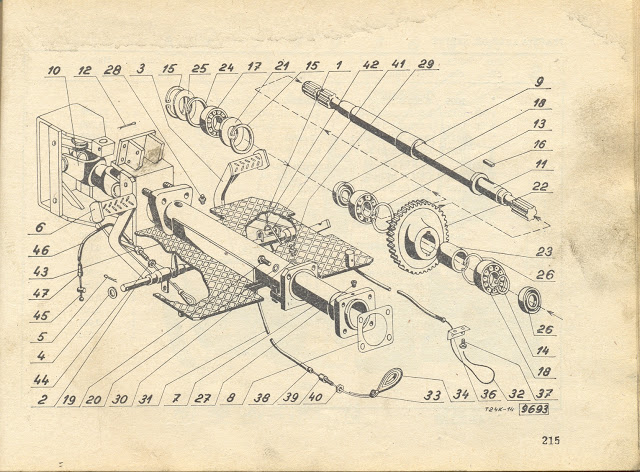

KAs oled saanud selgust oma kolmele küsimusele. Pean vist ka ikkagi hakkama kesklplatvormi vahetama/remontima. Saan aru et kindlasti tuleb vahetada ka vähemalt kaks laagrit koos salnikute ja stopper rõngastega.
Tekkis arvamus, et kui vahetada ainult sisemine toru/flants siis ei ole vist eriti suurt loksu kadu oodata, kuna need on mõlemad ju kulunud. (OK võib loota umbes poole väiksemat loksu) Big Grin
 Aga kui panna uus sisu ja treida välisosale sisse pronksseib või vastupidi lasta vana siseosa treipingist läbi ja panna pronkspuks vahele. Pagan mu ihutrial lööb mu maha kui lähen nii suurt pronksikamakat nõudma Rolleyes .
Kas keegi on saanud selgusele mis laager on TZ raamatus, lk.205 nr.18 all.      Neid oleks vaja vahetada keskplatvormi remondil vähemalt 1. Kuskilt vene foorumist sain justkui aru et 208. Kas vastab tõele.
