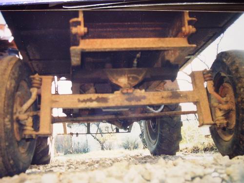

Selline traktor (nõuka aegsete iseehitatud traktorite "etalon") on kälimehel. Käime temaga iga aastal küttepuid tegemas, maamaja ümbruses. Nagu lumi maha tuleb, on asi väga nutune. Küll panime traktori istmealuse kasti telliseid täis, lisaks suur osa koormast toetub haakeseadmele, ikka nutune. Ratas käib ringi ja edasi ei lähe. Kuidagi sai liigutud külgpidurite abil. Üks tagaratas on käsipidur ja teine jalgpidur. See pool, mis ringi käima hakkas, pidurdasime õrnalt maha. Mul sai lõpuks hing täis ja ehitasin ...
urulooki Kirjutas:Traktorit vaja trantsporditöödeks mitte põllutöödeks.St. et ei ole vaja vedavat
esisilda.
...just transporttöödeks "traktori". Kuna ei teadnud, mis sest välja tuleb, tegin lihtsalt proovieksemplari. Väga väikse töövaevaga ja kuluga. Masin on ennast väga ära õigustanud. Ilmastikuolud ja väljaveo koht ei määra midagi. Tööd saab alati teha.
Kui sellist riista peaks uuesti tegema hakkama, siis katsuks kuidagi mootori ühe külje peale tõsta, istme sinna kõrvale (ettepoole). Pregused istmekohad saaks veel kastiks pikendada. Sellise variandi puhul oleks kaalujaotus parem ja rohkem saaks koormat panna. Kärust saaks üldse loobuda. Muideks selle "traktori" statsionaarsesse kasti mahub samapalju puid, kui kälimehe traktori kärukasti. Lisaks kärul olevad puud. Kokku toob korraga "traktor" metsast välja umbes 4 ruumi puid. Seoses sellega ei ole ka transpordi bensiinikulu suurenenud, kuna ZID mootoriga traktor pidigi ainult edasi tagasi lupsima. Üks mees oli pea pidevalt sellega seotud.
