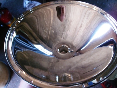

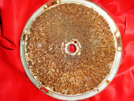

        Enne ja peale taastamist.Elnino töö.
#11
Küsimus Jurkale : Kas see " Elnino töö" on see salapärane "nagu kroom" tehnoloogia värvide vms keemia baasil?
#12
Just see!
