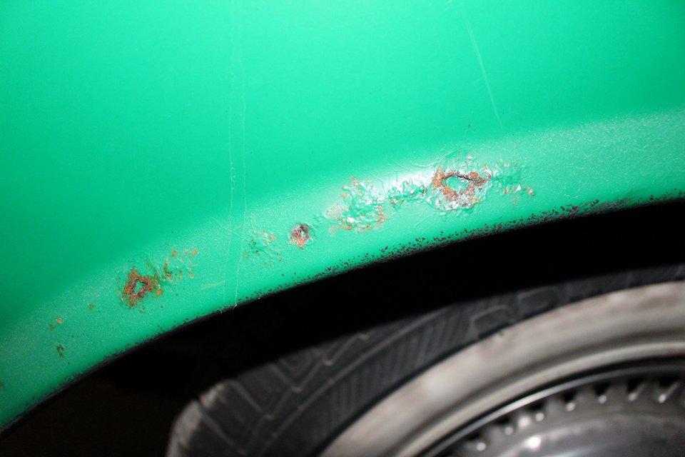

Keegi oskab anda soovitusi kuidas koopaäär taas ilusaks saada? Korraliku korrosioonitõrjet ja pahtlit on pakutud...on kellegil paremaid mõtteid?

(31-03-2018, 00:54 AM)HendrikR Kirjutas:  on kellegil paremaid mõtteid?

Et kas kellelgil on muud varianti pakkuda, kuidas selle koopaääre korda saaks

Roheline kleeps peale, uus tiib romulast, palvetamine... rohkem küll ei tule ühtegi varianti meelde.
Esmalt puhasta täielikult ära, värv ja rooste maha, ning siis küsi uuesti.
Näha ju, et rooste on läbiv. Paranduse korral keevitustöödest ei pääse.Korrosioonitõrjevahendid hakkavad läbi pahtli väljapoole imenduma ja värv koorub lõpuks maha.
P.S. Selles kontekstis on sõna ,,korralikku,, kahe k-ga. Parimat!
Ajutiselt üheks suveks ilusaks tegemiseks tõmba pahtel peale ja värvipoest küsi auto järgi toonitud sprei. Tegelt on K-Rauta riiulipeal ka täpselt õige toon kohe võtta.
(01-04-2018, 10:08 AM)Mart Laanelepp Kirjutas:  Ajutiselt üheks suveks ilusaks tegemiseks tõmba pahtel peale ja värvipoest küsi auto järgi toonitud sprei.
Kahekomponentne kiirkivistuv liim. Julgen arvata, et jääb kauemaks pidama kui pahtel.
