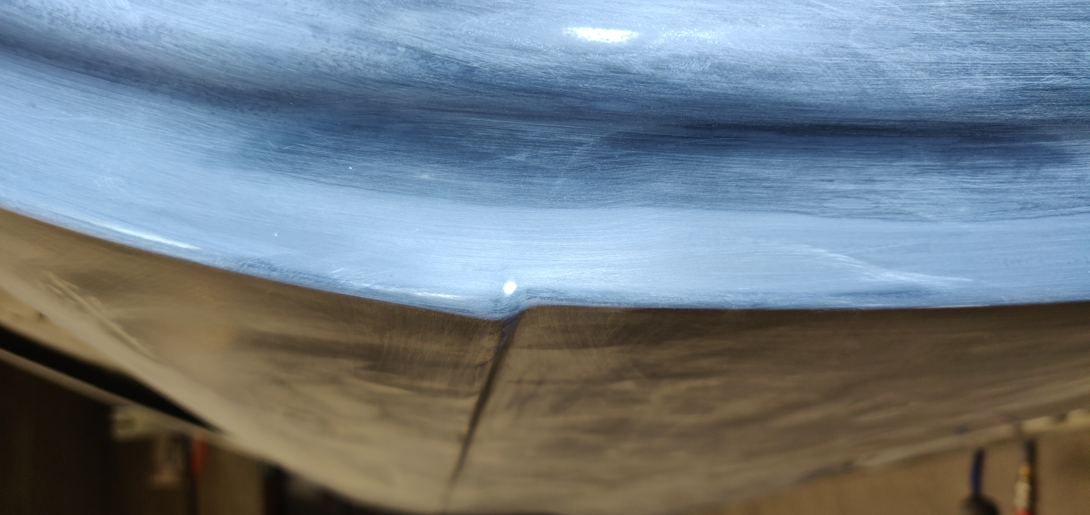

Küsimus krundist läbi lihvimise kohta. Kui mõni üksik väike koht läheb metallini välja siis kas sinna võib värvi peale lasta või tuleks uuesti kruntida? [Pilt: IMG_20190604_201158.jpg]
Kindlasti metallikrunt peale. Olen kasutanud ka Dinitroli sprei krunti, kuid vahel on see ka värvides õrnalt keema kiskund. Sellisesse kohta paneks pintsliga väikse täpi Epo krunti enne värvimist. Olen ka sprei krunti vastu väikest pintslit lasknud ning ainult metallile tõmmanud, kui epot ei viitsi segada.
Ilma krundita hakkab paari aasta pärast see koht ennast näitama.
(04-06-2019, 21:49 PM)Tonis454 Kirjutas:  Küsimus krundist läbi lihvimise kohta. Kui mõni üksik väike koht läheb metallini välja siis kas sinna võib värvi peale lasta või tuleks uuesti kruntida?
(05-06-2019, 00:53 AM)reljo86 Kirjutas:  Kindlasti metallikrunt peale. Olen kasutanud ka Dinitroli sprei krunti, kuid vahel on see ka värvides õrnalt keema kiskund. Sellisesse kohta paneks pintsliga väikse täpi Epo krunti enne värvimist. Olen ka sprei krunti vastu väikest pintslit lasknud ning ainult metallile tõmmanud, kui epot ei viitsi segada.
Loterii... Õnnestub-ei õnnestu, 50/95.
Sama seeria happekrunt ja pinnavärv hakkasid semmima paari kuu pärast, joonistas täpselt keevitatud ruudud välja. Keevituse randid jäi ideaalselt siledaks lihvimata, pahtel silus ja lihvimisega läks metallini.
