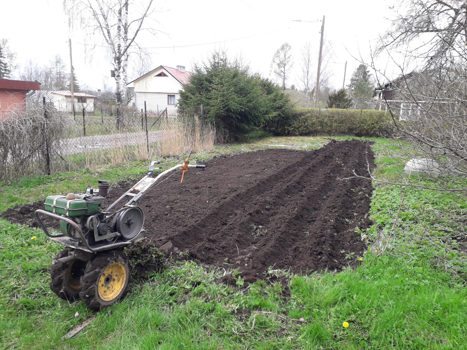

Vagu on temaga väga mõnus ajada ja hiljem mullata, kündmiseks jääb natuke lahjaks, aga asja ajab siiski ära.

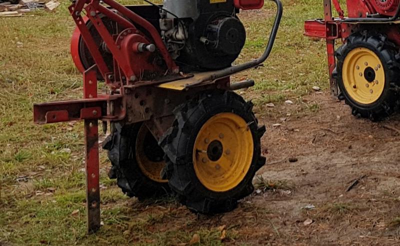

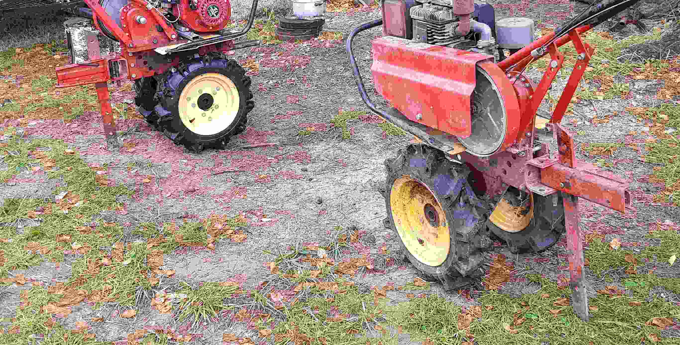

Panen paar pilti lisaks, tundub nagu täpselt sama värvi see vahetükk, ja esmapilgul nagu oleksk originaal
