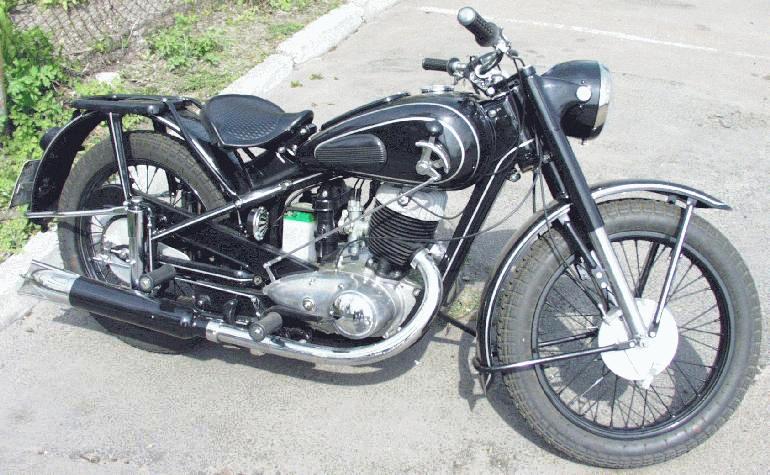

Tuleva nädala sees on plaan tsikkel ära värvida ning hakata vaikselt kokku panema niipalju kui hetkel võimalik. Värviks tuleb must ja peale tulevad hallikad triibud. Värviks kasutan kahekomponendilist värvi. Aga nüüd tekkis ka hulga küsimus:
*Kuhu lähevad need triibud ja kui laiad nad ka on? (Kui keegi saadaks mingi näidise või jagaks infi, oleks väga tänulik talle).
Triibud on originaalis mustal ratta matt-höbedased vöi kuldsed. Triibud näha pildil ja triibu laius 6mm.
K-175/1957, Iz Jup4/1981,Iz Jupiter(1)/196?, Iz49/195?, Pannonia T1/1962, Jawa 634/1973 , K-58/1959, Dnepr-MT11/1985, IZ 56/195?, K-650/1969, Jawa 353/1962
Vabandan, jäi enne mainimatta jh see paagi asi. Paagil töesti ühed triibud ülearu aga ülejäänud triibud peaksid küll öiges kohas olema.
(Seda postitust muudeti viimati: 19-10-2008, 22:47 PM ja muutjaks oli valdo.)
TheShadow49 Kirjutas:Vabandan, jäi enne mainimatta jh see paagi asi. Paagil töesti ühed triibud ülearu aga ülejäänud triibud peaksid küll öiges kohas olema.
No ei ole ju - loe kaasfoorumlase kradmelderi jutt korralikult läbi.
Nimelt porilaua alaosades jooksevad triibud "edasi" ehk "porilauast välja", mitte ei lähe kaarjalt omavahel mööda porilaua alaosa kokku...
Üks tüüpviga on IÞi restaureerijatel veel see, et kiputakse triipe vedama ratastele. Moskvatel ja "moskvalastel" (DKW RT 125 nõukapäritolu replikatel ja edasiarendustel) olid, tõepoolest, triibud ka velgedel, kuid IÞidel eikunagi.
