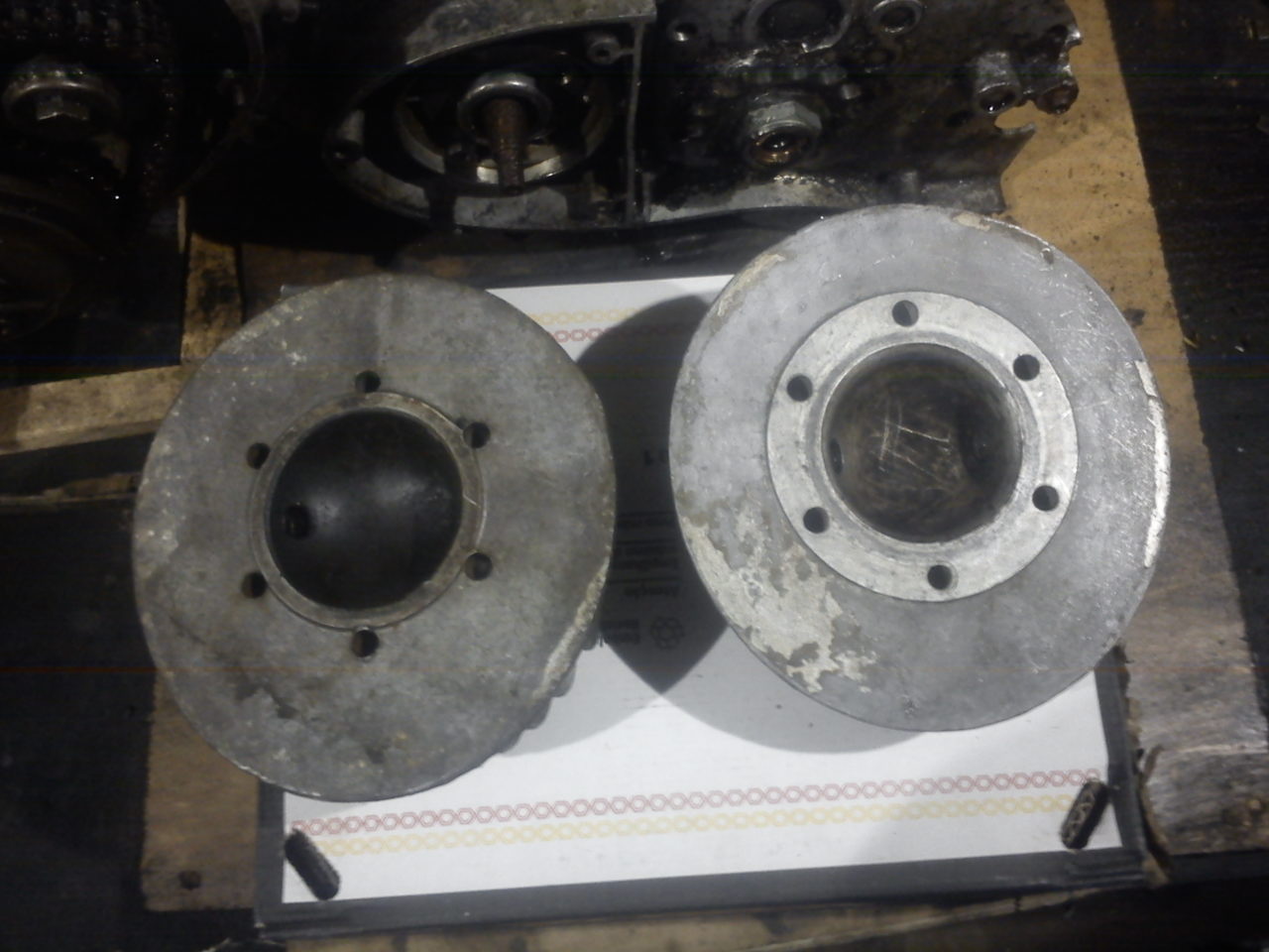

Küsin, nö teaduslikust huvist - kas silindripea/-kaas  originaalsus on tõestatav? Mul 1964 ja samuti 56 silindrikaas peal... Et äkki tõesti see nn " sümmeetriline pea tuli alles P2'st alates ?
