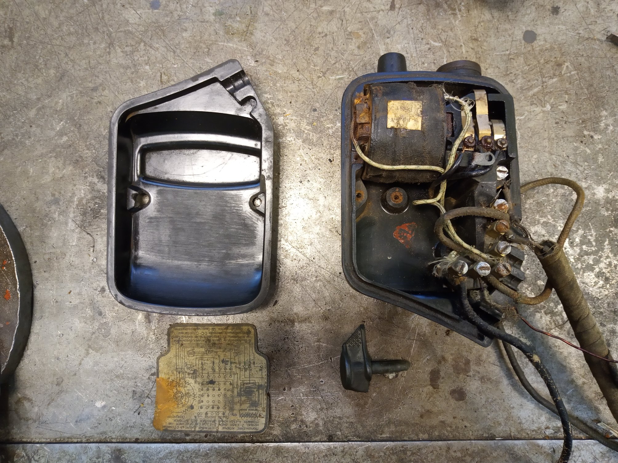

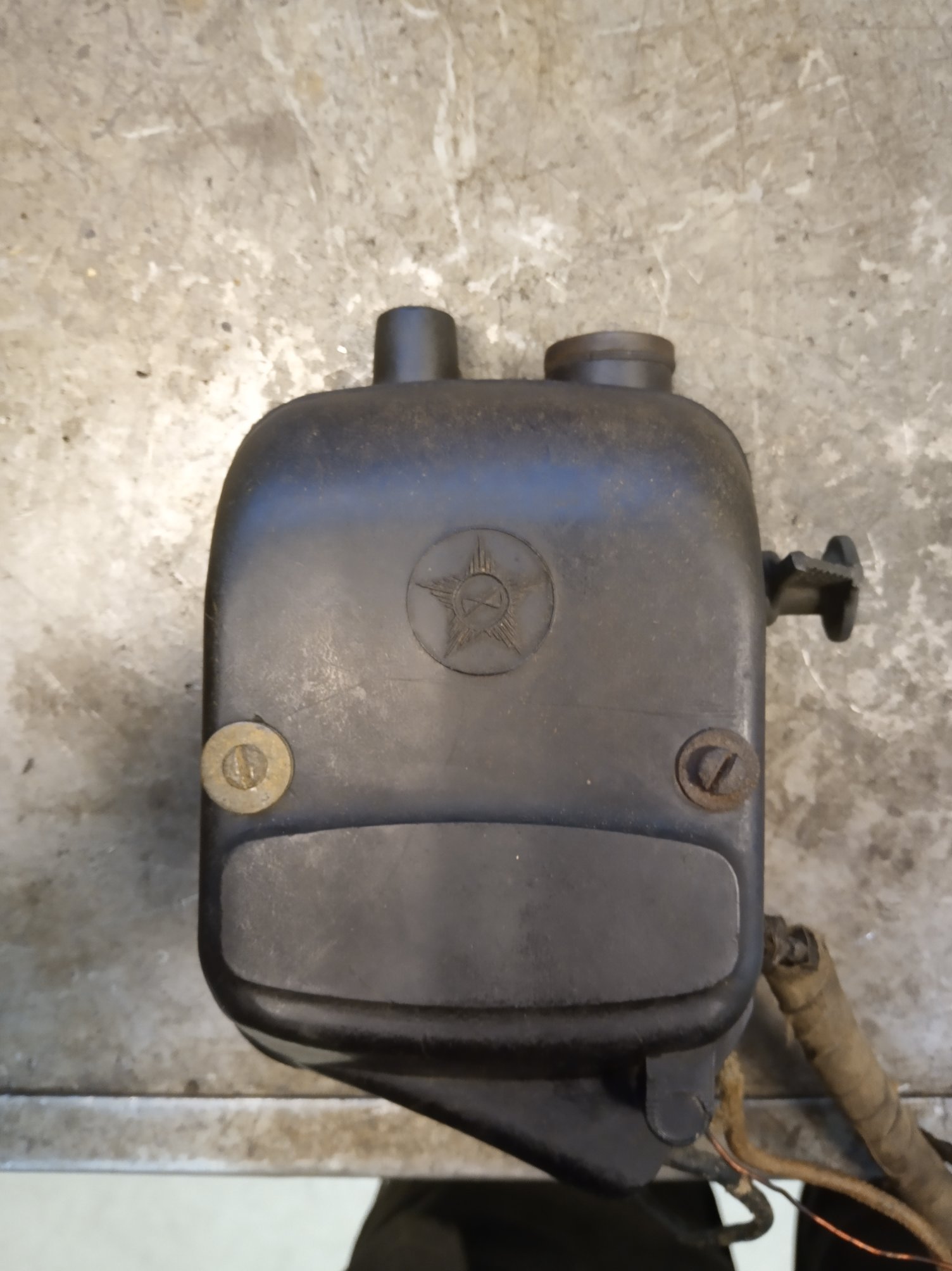

Niisiis, palju aastaid on möödunud ja võtsin asja uuesti käsile, väga palju originaal juppe on samuti saadud aastatega ning suur tänu Ott Silla, kes on hoidnud silmad, kõrvad lahti nii Eestis, kui välismaa laatadel.
Eelmine aasta õnnestus ilma dokumentideta saada siiski Iz350 arvele maanteeametis .
Enne suurt koroona puhangut jõudis suurte otsingute tulemusel Moskvast kohale lõpuks P35 süütekarp Wink

Küllaltki pidune isend ju, rikutud kaane kruvide avadega ja ilma releeta. Kuidas nende nn mustade karpide süütepoolidega on, on neid millegiga enam asendada, kui just uustoodangut mitte tahta? Need on altid läbi põlema. Vene magneetodes vist on midagi analoogset sees.

Vanema tüübi magneeto poolist saab teha,endalgi üks tagavaraks kaasas.Sai huvi pärast proovitud,töötab küll.Sakslased teevad neid uusi ka ,Ostrad.de oli vist.Proovisime ka ühte,100€ siiski maksab ,aga 20 mintsa ja säde kadunud.Nii et miskit on seal tegemisel viltu läinud.Neid karpe leidub juba siin ka.

Kasutamata originaalvaruosa karbi eest on osta.ee-s 320 eurot makstud, niiet on sisuliselt saab veel 220 eurot investeerida, et see saksa karp tööle saada.
Muidu võrdluseks veel, et pealtnäha korraliku karbi eest on varemalt 200 eurot välja käidud ning väsinud ja veidi katkise isendi eest 93 eurot.
Seega on see saksa 100 eurone replica karp juba ainuüksi korpuse poolest oma hinda väärt kui see ikka originaaliga 1:1-le sarnane on.
Eks see, et milline karp sobib oleneb ka kindlasti ratta iseloomust. Nt. originaalvärviga säilitatavale kulumus- ning roostejälgedega masinale sobib see 93 eurone karp täitsa nii nagu ta on. Samas värskelt renoveeritud uue kummi, kroomi ja värviga sõidukile sobiks kindlasti pigem sakslaste replica võrreldes väsinud karbiga.

Jutt käib vist ainuüksi süütepoolist, mis on võimalik endale ligi 100 raha eest soetada, kuid ka minul puudub sellesse (vähemalt antud hinna eest) usk. Kogemuse järgi Poola replica süütepooliga, mis maksis vist sarnase summa, ratast korralikult käima ei saanudki.

Minu paha, sain esimese korraga aru, et jutt kogu süütekarbist.

Kellele meeldivad replicad, andke aga minna, mina väärtustan originaali ja pigem väsinud välimust. See ongi väärtus omaette, kui suudad aastatega kõik originaal juppidega taastada.
Õnneks mul suht heas seisukorras karp olemas ja sisu tõstan ringi.
