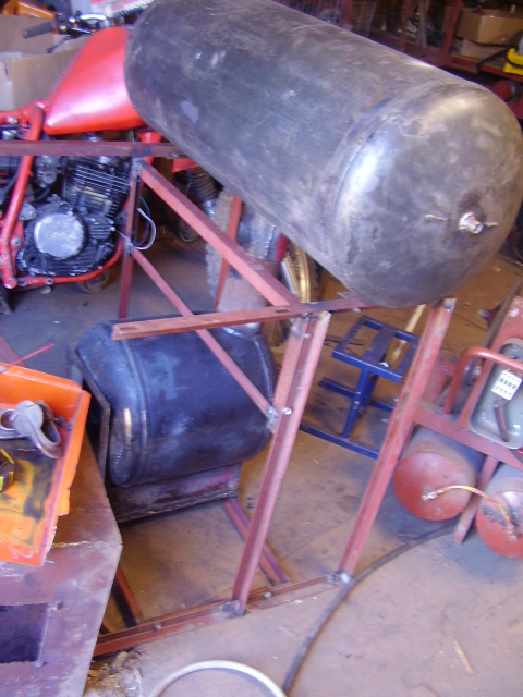

ats97 Kirjutas:Aga pane siis lõpptulemusest pilt ka siia uudishimu rahuldamiseks!

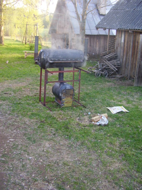

Aga palun Selgituseks: säästuaja BBQ, mille eelduseks kulud 0kr. Kolle on ebaproportsionaalselt suur seepärast, et just selline boiler oli kodus üle. Keevised on sellised nagu nad on seepärast, et ei ole tänaseni keevitusaparaadiga päris sõbraks saanud. Küpsetuskambri ava juures on pikk keevisõmblus seepärast, et hoogu minnes lõikasin liiga suure ava- seega vigade parandus. Peale tänast liha suitsutamist läheb aparaat traatharja alla ja saab omale musta, kuumakindla värvkatte. Kommentaariks toimimise kohta- uskumatult hästi hoiab temperatuuri- silma järgi kolde ukse pragu paika ning tund-paar (kuni küte vähemaks põleb) on temperatuur täpselt soovitu (n. 70C)

hundu615 Kirjutas:See siis nagu suitsuahi jah? Täitsa asjalik.
BBQ ehk barbecue'le pole vast päris maakeelset vastet. Pole see ei grillimine ega tüüpiline suitsutamine- pigem vast kuumsuitsutamine? http://www.toidutare.ee/aabits.php?id=11109
Aga tulemus on jah asjalik. Peaks kah bbq ahju endale "kunagi-teen-asjade" nimekirja lisama
BBQ-l on küpsetustemperatuur pisut kõrgem- 100-110 kanti, kuumsuitsutamisel ideaalis 50-70 kraadi ja mahlase singi soovimisel ei tohiks temp sajani tõusta. BBQ tegemisel määritakse liha spets kastmega ja mopitakse sedaviisi lisamaitse juurde. Muuseas- kaste koosneb lisaks maitseainetele põhiosas tumedast õllest ja mustikakeedisest
Aga seadmest niipalju, et 8 tunnine suitsutamine ja seejuures temperatuuri hoidmine alla 80 kraadi polnud põrmugi keeruline ja sink viib keele alla , seega minu lootus kasutada teda ka suitsuahjuna täitus.

Ei saa lasta otse suitsu peale, üsna kiiresti oleks liha asemel süsi. 2 osaline veevann ulatub enam-vähem servast servani, sisenev suitsulõõr avaneb otse nende alla, vahe suitsugaaside liikumiseks jääb mõni sentimeeter. Kambriossa, kus toimub suitsutamine/küpsetamine, siseneb suits kambri kumera otsa ja veevanni vahele jäävast avast. Nii saab hoida temperatuuri kenasti suitsutamise- või BBQ reshiimil. Õnneasi, aga avastasin maksimarketist täpselt õiges mõõdus küpsetusnõud, seega vann aretustööd ei nõudnud. Kuna veevann on suhteliselt kõrge servaga, siis restid saab toetada otse neile ja lisakinnitusi pole vaja. Korsten sai üsna kõrge, kuna selline torujupp oli käepärast. Kavatsesin ta lühemaks lõigata, kuid loobusin- kogu suur suits käib üle pea ja ei tiku silma.
EDIT: Vabandan lapsekäelise joonistuse eest, aga põhimõte selline:
