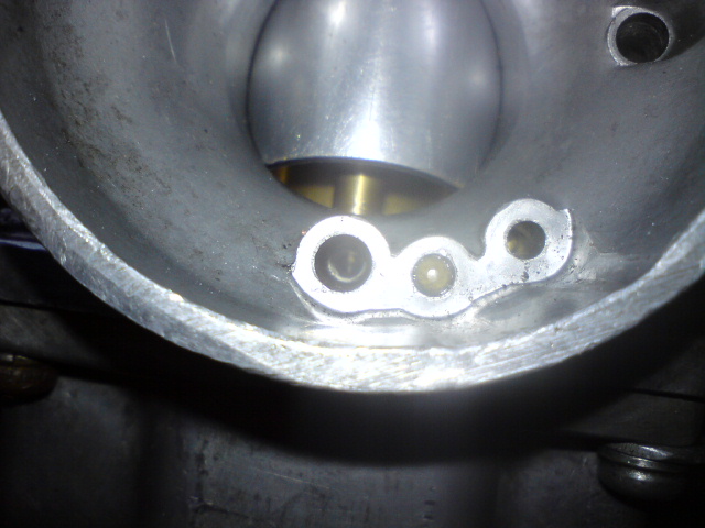

Vajan infot ühe düüsi olemasolu või selle puudumise kohta.
Lisatud pildil, kõige vasakpoolsem ava, peaks mõne skeemi järgi sisaldama ühte düüsi. Mul on 3 mikuni korpust, ühelt omanikult, kuid üheski seal düüsi pole.
Samas selgus, et keerme osa justkui oleks olemas.

Kui keegi on kasutamas sarnast karpat, siis kas leidub eelpool mainitud kohas mingit õhudüüsi?

Planeta Spordi Mikuniga pole kokku puutunud, aga muidu vanemate Mikunidega (eriti VM32SC) küll. Õhudüüs peaks neil ikka sees olema, kuigi paljud mootorid töötavad hästi ka ilma õhudüüsita. Kui mälu ei peta (hetkel pole karpat käepärast), siis standardne õhudüüs on VM32-l 2,0. Vaata igaks juhuks korralikult see ava üle, düüs võib seal põhjas olla, istub teine suht sügaval.

See puuduv õhudüüs reguleerib küttesegu koostist kui segusiibrit avada tühikäigust kuni neljandiku käigu ulatuseni,täpsemalt öeldes töötab koos tühikäigusüsteemiga.Kirjelduse järgi on segu all otsas väga lahja,niiet pead leidma selle õhudüüsi,et segu lahjast normaalseks saada.
