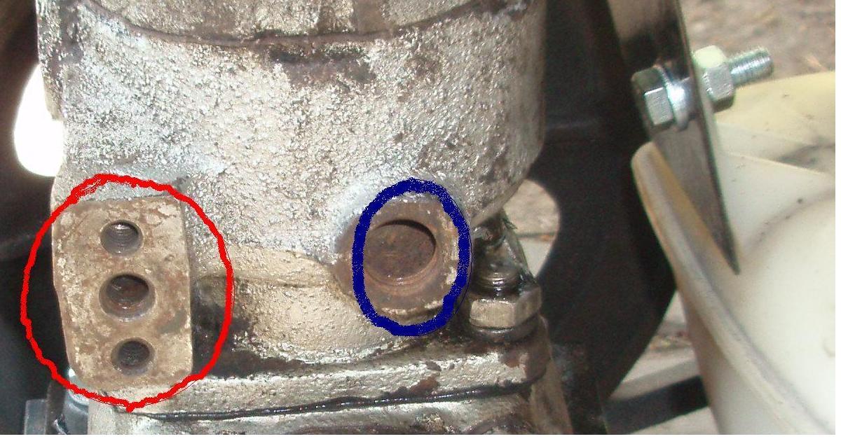

Kas keegi oskab öelda mis avad on sinises ja punanses pildil, loodan et sellisest suurusest piisab.
Punase ringiga tähistatud kohta käib õhusurve regulaator ja teise auku jahutus voolik kust käib originaalis vesi läbi.
Omal ka selline kompressor olemas ja mõlemad augud tühjad õhusurve klapi panin paagi külge ja jahutus puudub.
