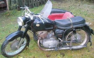

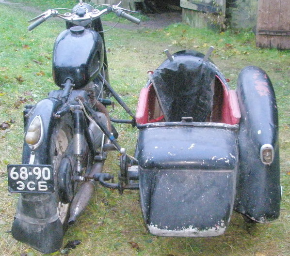

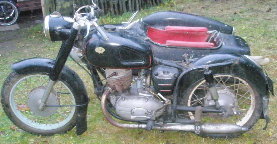

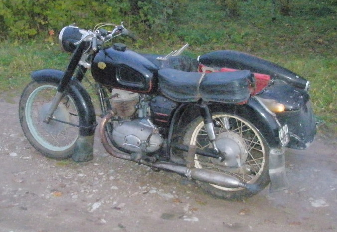

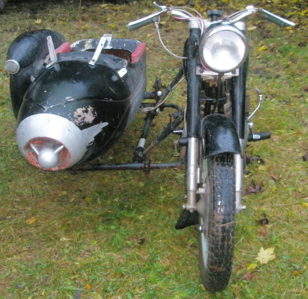

No nüüd tüdruk pildid üles pannud, tsikli margiga vähe eksisin kuna õhtu hämaruses ei lugenud viimast tähte õieti välja. B asemel F.Täna sai siis bensiin viidud ja proovitud kas masin ka häält teeb. Peale kolmandat korda vända löömist hakkas TAAT podisema ja kohe tegin väikese tiiru. Ühesõnaga masin töötab ja liigub. Isegi tuled põlevad. Nüüd ootan Teie arvamust selle masina hinna suhtes.

vaja teha/osta/parandada: istmed, värv, mõlemad tagatulede klaasid (tsikli oma liiga pleekinud), eemaldada eelmise omaniku tuuning (porilapakad), suure tõenäosusega vahetada kõik trossid, käia üle pidurid....ilmselt veel palju asju, et sellest masinast korralik ja ilus liikur saada. isiklikult mina selle masina eest üle 2k raha välja ei käiks, siis oleks mingigi lootus 10k eelarvega asi (enamvähem) tehtud saada. nn. originaaliks taastamisel oleksid kulud 2-n korda suuremad.
