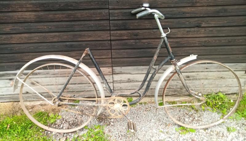

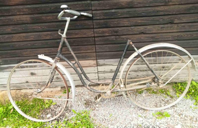

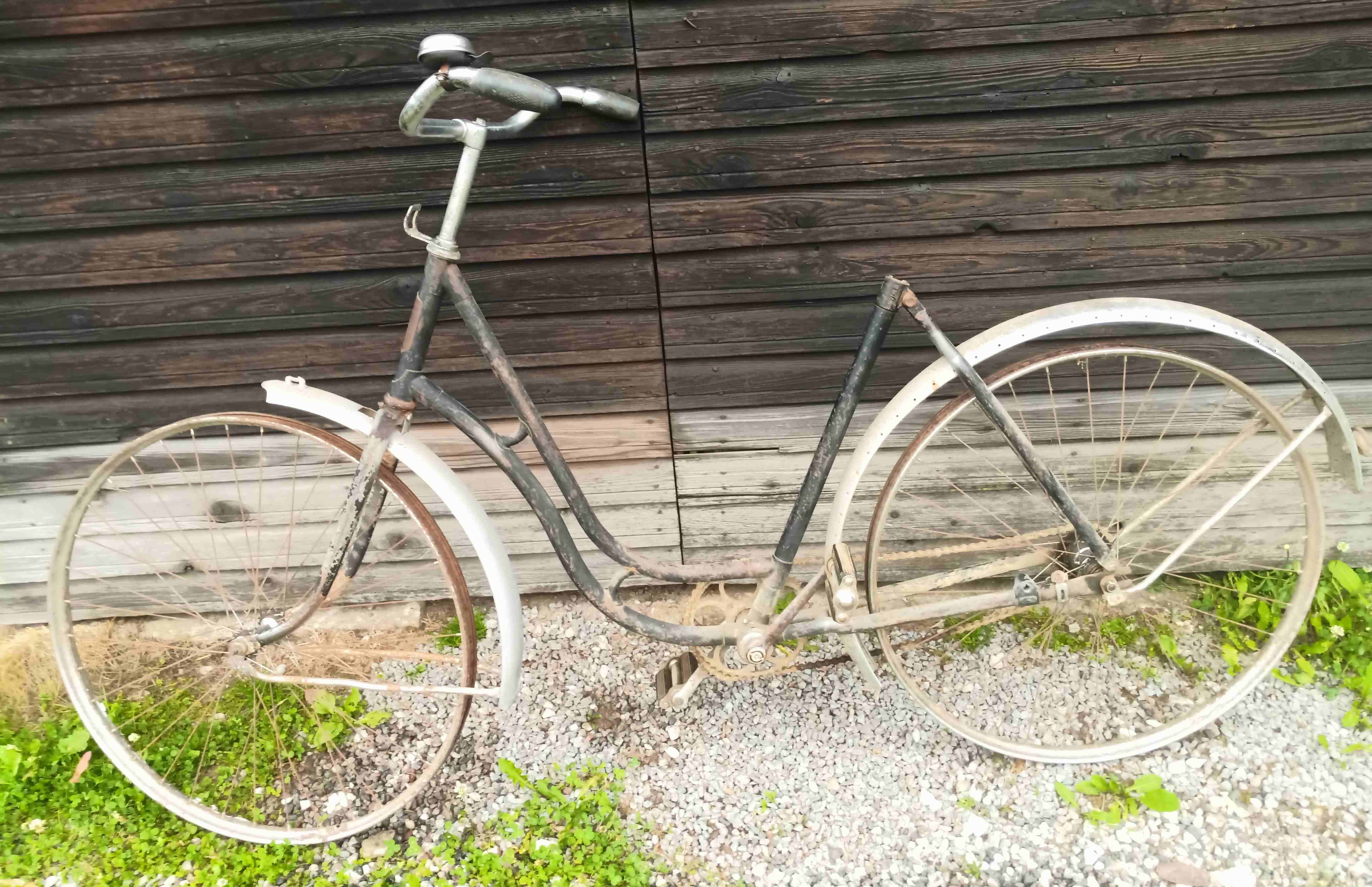

Vanaraua masslademete alt ilmus välja üks Miele.
Kui pakub kellelegi huvi, siis saan ka detailsemaid fotosid teha. Ja kuna ma ise mingi eriline jalgratta-mees ei ole, siis otsib see jäänus uut omanikku.

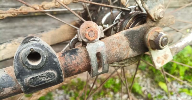

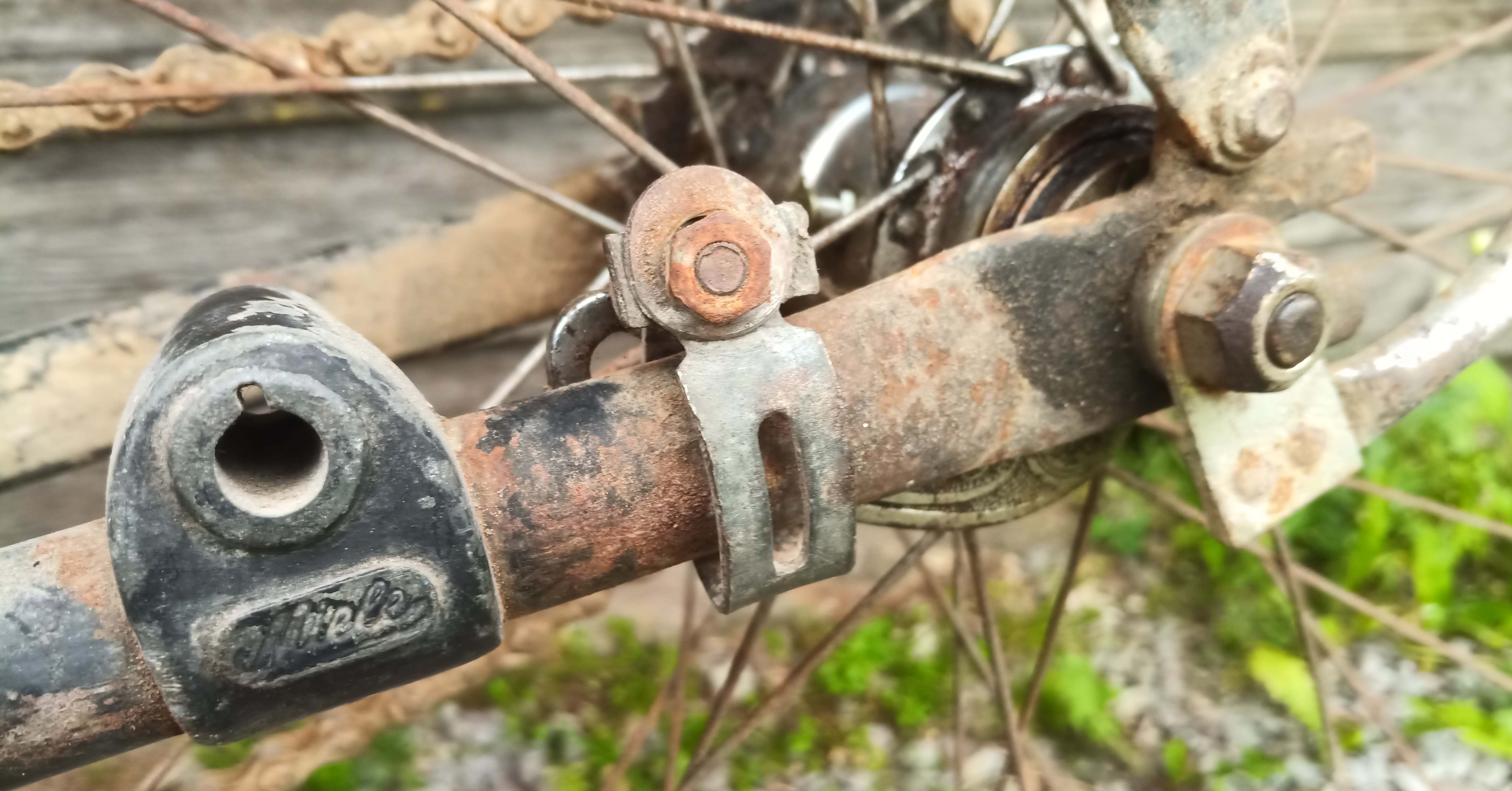

Minu jaoks huvitav detail on Miele kirjaga jalgratta luku jäänus, ei ole sellist varem kohanud:

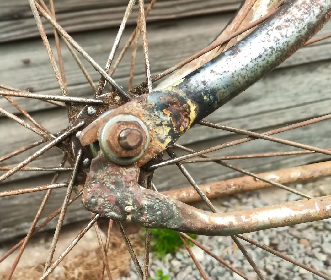

Ja ka porilaua kinnitused tunduvad kuidagi kahtlaselt imelikud, aga kuna kõik neli on samasugused, siis ju nad ikka tehase töö on.
