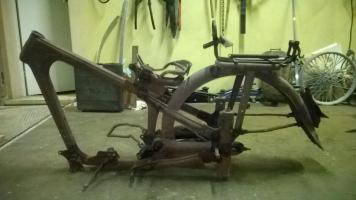

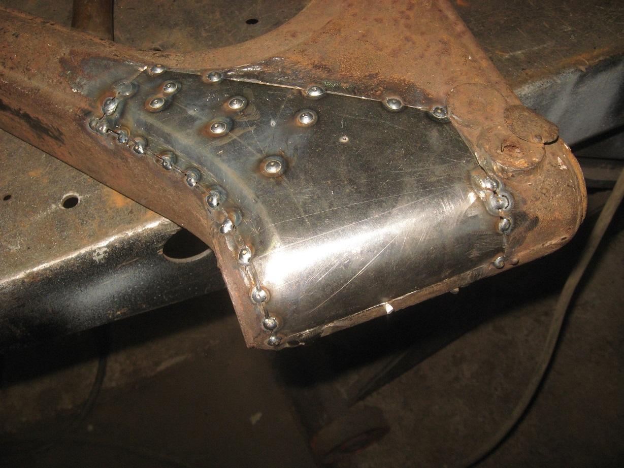

Vahepeal on veidi tööd tehtud. Raami alumine osa oli väga ära taotud ning külasepa uute jalaraudade keevitus oli suured augud sisse põletanud. Raami esimene parem nurk oli aga pika-ajalisest maas vedelemisest läbi roostetanud. Ka esihargi läbiroostetanud kohad on asendatud uuega. Tagumiste amortide kolvid on kõik kulunu ning mingil põhjusel on pikemad amordivedrud ka puruks. Nii et olemas on 4 lühikest amordivedru, aga vaid 1 pikk vedru. Kolvid tuleb vist ise uued treida.

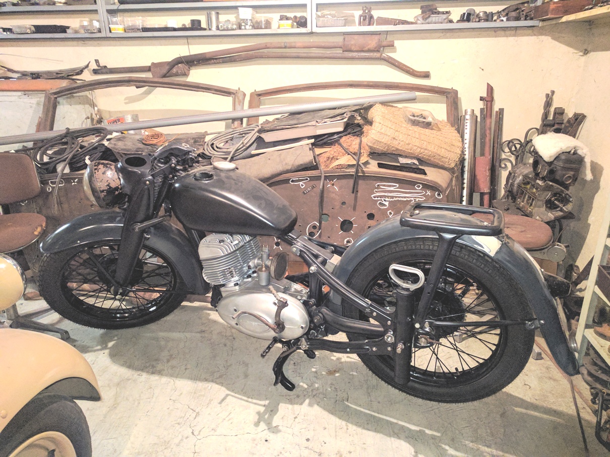

Ka minu rattaga on toimunud arenguid, kuid muude projektide kõrval on ta viimased aastad seisnud. Vahepeal on üks DKW auto elule äratatud ning viimased aastad on põhiline energia läinud Audi 920 taastamisele. Täna saab siiski raporteerida, et mootor on komplekteeritud ja taastatud, põhiline osa tööst raami ja veermikuga on ka jõudnud lõpule. Arvestades algmaterjali sai suunaks võetud siiski militaarratas.
Hetkeseis on selline

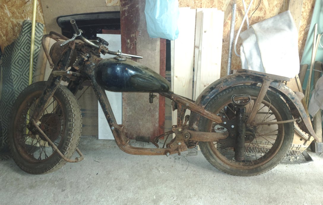

Mootorratas oli võetud tükkideks ning ühes kokkukukkunud maamajas mööda majapidamist laiali - juppe leiti nii voodi alt, soojamüüri tagant kui pööningult saepuru seest. Leidmishetkel oli ratas pärast esmast komplekteerimist selline:

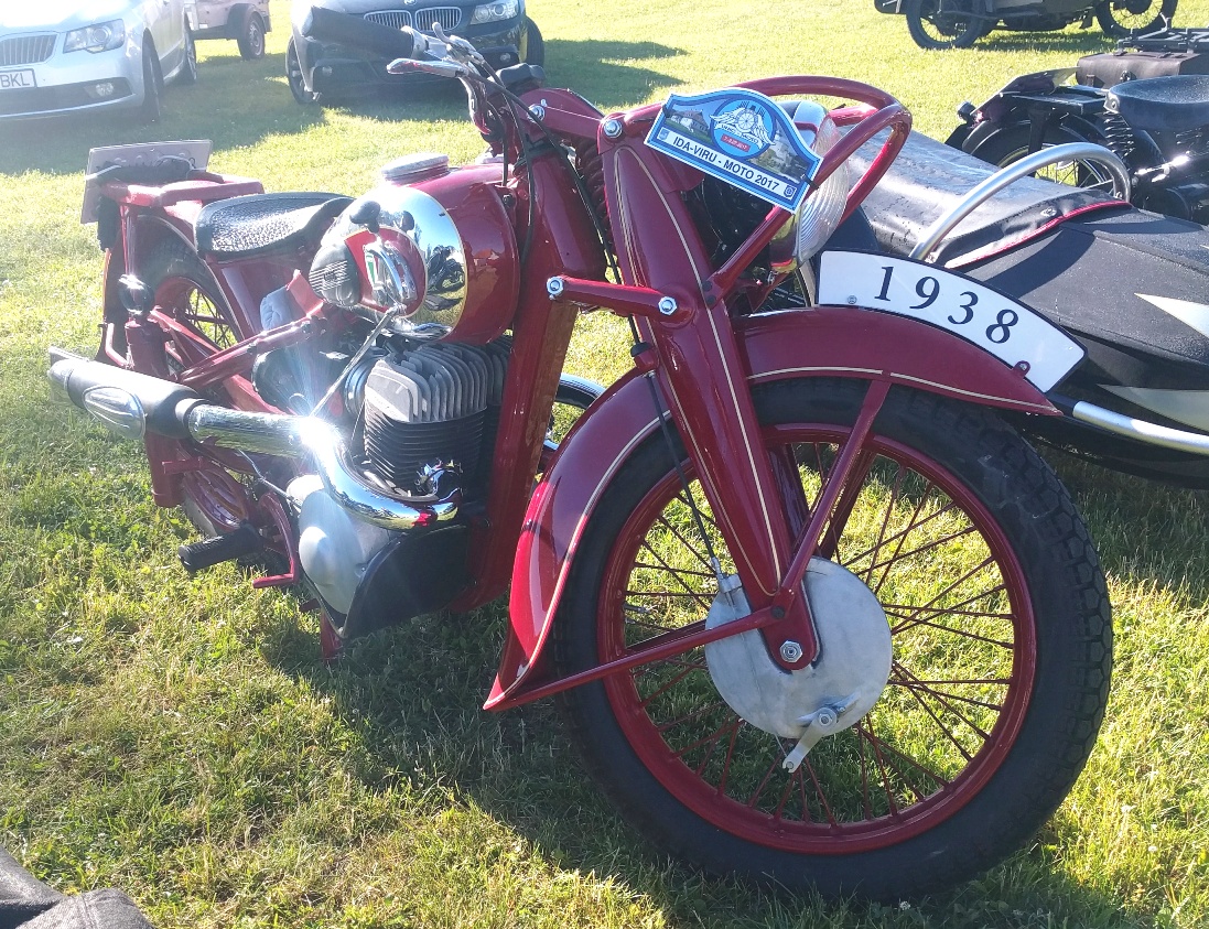

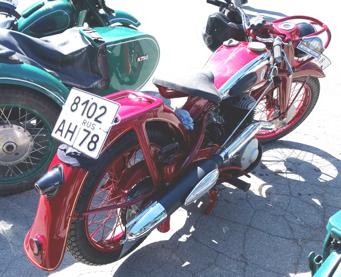

2017. aastal sai Eestimaa pinnal näha Unic-Moto kokkutulekul sellist edevat DKW NZ500 GS-mudelit.
