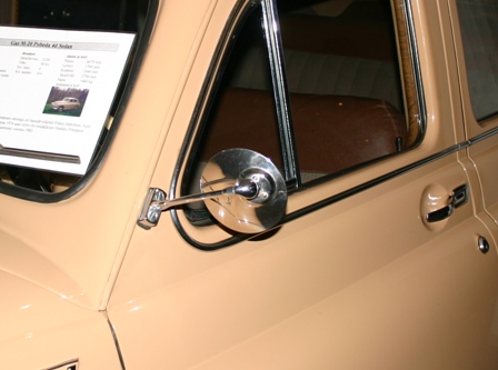

Kui oma UAZ69ga ülevaatustel käin soovitatakse iga kord teisaldadavad küljepeeglid panna. Teeksin seda hea meelega kuid ei ole leidnud sobivaid. Ise kompunnima hakates ei oleks väljanägemine just kõige parem. Kõige enam meeldiksid sellised:

(05-03-2010, 10:42 AM)pkuldsaar Kirjutas:  Kui oma UAZ69ga ülevaatustel käin soovitatakse iga kord teisaldadavad küljepeeglid panna.
Mina enda 69-ga olen viimased 5 (?) aastat erinevates ülevaatuspunktides käinud, minul pole kordagi millelegi sellisele tähelepanu juhitud. (Ülevaatuspunktide-onkudel - vastupidi - lähevad alati näod muhedaks, kui selline aparaat nende "boksi" sisse löristab.)
