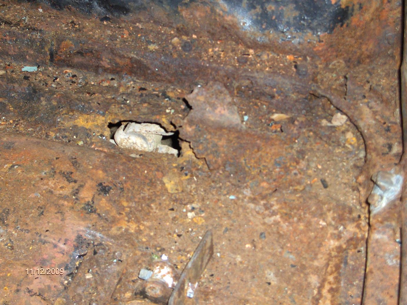

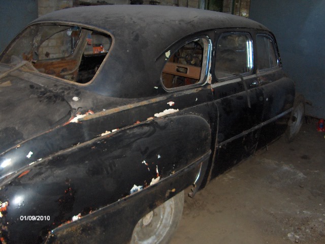

Peale pesu saigi hakatud autot lahti harutama. Istmed välja,põrandamatid välja, uste polstrid maha ja igalt poolt vaatas vastu niiskus või lausa vesi. Erilist raskust ei kujutanud ka poritiibade eemaldamine. Eriti kergelt sain kätte vasaku tagumise-põhimõtteliselt käte jõul rebisin kere küljest ära.Selle tiiva seisukorda illustreeriv pilt.
#8

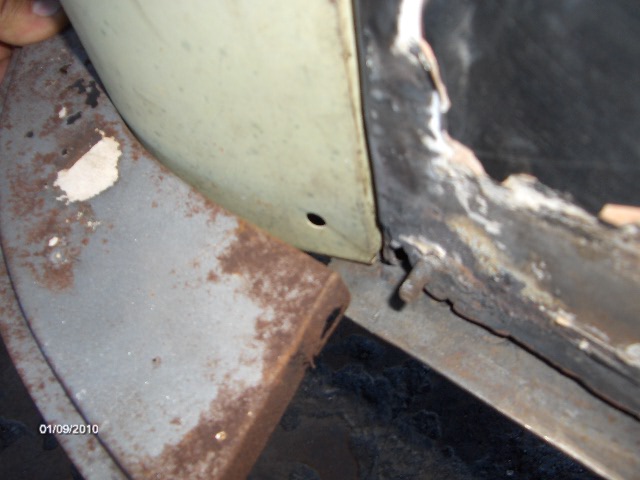

Veel mõningaid pilte auto kere seisukorrast:
#9

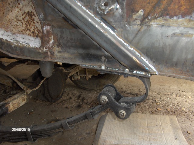

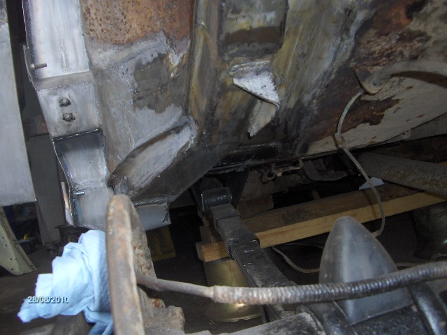

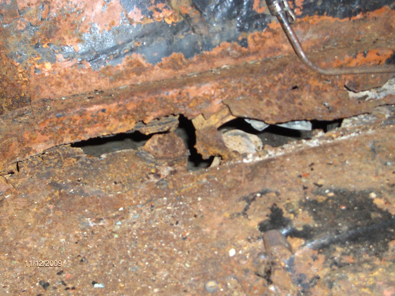

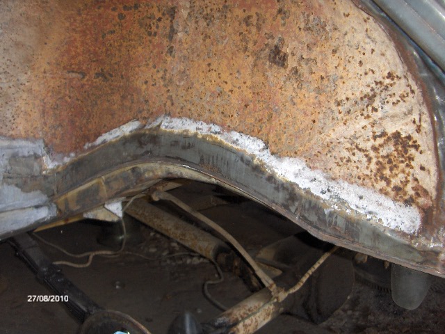

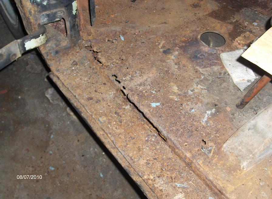

Minu hinnangul oli kõige viletsamas olukorras juhipoolne külg(tagumine vasak rattakoobas ja poolraam olematu,tagumine vasak uksepost oli alt peaaegu läbi roostetanud s.t. ei hoidnud enam ust,tagumine vedru kandur oli pagassi tunginud, vasakpoolsed uksed olid viletsamad ja lävepakud mädad), selle tõttu saigi taastamist alustatud sealt. Liivapritsist läbi lasta ka ei julgenud, kuna kartsin, et kere vajub kokku. Selle tõttu otsustasime kere taastamist alustada keevitusega. Esimesena tuli korda teha tagumine vasak poolraam. Selle külge saab omakorda kinnitada rattakoopa,ukse posti alumise otsa ja vedru tagumise kanduri. Toestasime auto põhjast(v-kujulisest talast ja karbist), et silled vabaks saada ja et auto keskelt kokku ei vajuks. Kuna oli mäda ka tagavedru esimese kanduri kinnitus, tuli ta eemaldada. Kandur oli kinnitatud neetidega, tagasi sai pandud poltidega(10x1). Kanduri tagasi panek oli omaette ooper. Neetida enam ei saanud ja poldiga tuli kinni tõmmata tagumise istme esitala,uus põhja plekk, tugevdusplaat(3mm) ja vedru kronstein. Selliselt sai kinnitatud kõik neli polti. Vedru kronstein sai enne tagasi kinnitamist liivapritsist läbi lastud,buvanoliga töödeldud ja mustaks värvitud.Rohkem ei pidanud vajalikuks, sest põhja üldine liivaprits ootab alles ees.Ka tagumine kronstein sai kinnitatud poltidega, kuid vedruga ühendasin nii nagu originaalis, mitte tagaotsa ülespoole tõstvalt.
#11

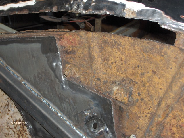

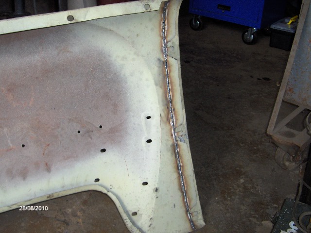

Peale tagumise vasaku poolraami, ratta koopa ja ukseposti taastamist, hakkasime tagumist poritiiba paika sobitama. Siinkohal tänud kaasfoorumlasele Kotermanile, kes mind korraliku tiivaga aitas. Uus tiib küll, aga külge ei sobinud(vähemalt minu autole). Proovisime igast kandist aga suur mis suur. Nii tuligi pikkusest riba vahelt välja võtta ja uuesti kokku keevitada. Aga asja sai:
#12
(30-08-2010, 18:22 PM)vanemuine Kirjutas:  ... hakkasime tagumist poritiiba paika sobitama [...] Proovisime igast kandist aga suur mis suur. Nii tuligi pikkusest riba vahelt välja võtta...
Kas autot on varem keevitatud, nt gaasiga? Kui jah, siis keevisõmblustel on jahtudes omadus kokku tõmbuda ja nii ei pruugigi keevitusega lapitet/parandet karkassile uued plekid (tiivad) peale sobida.
Muidugi, nõukaaegsetel autodel on/oli üldse omadus kereplekkide mõõtude osas olla üsna standardist väljas. Valdavate enamike Pobide/ZIMide plekid ei istunud perfektselt (ühtlaste vahepragudega) ette ka uutena. Ju polnud stantsid täpsed ja kui neid aja jooksul parandati/vahetati, ei saavutatud vast varasematega identseid.
Valdo
#13
(30-08-2010, 18:46 PM)valdo Kirjutas:
Tere.
Jah muidugi, gaasikeevitust oli ikka palju tehtud, kohati oli kolmekordselt plekki pandud.

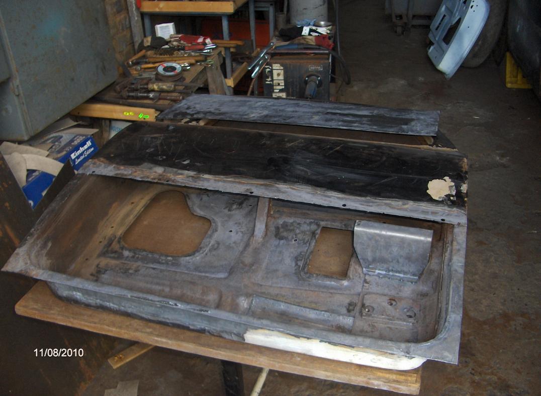

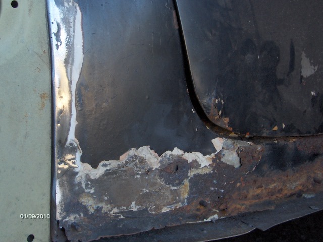

Järgmisena võtsime käsile uksed, et oleks nende alumise serva järgi võimalik lävepakud ära vahetada. Sest küljes olevate karpide järgi ei olnud kuidagi võimalik sirget jutti saada. Siinkohal tänud kaasfoorumlasele Eberhardile ukse eest. Minu uksed olid eelnevalt juba parandatud selliselt, et uus plekk kuni iluliistuni pandi vanale plekile lihtsalt peale ja servad valtsiti ära. Tegime uksele uued plekid ja alumised nurgad võtsime doonorukselt. Liistukohalt sai keevitatud plekid kokku serv- servaga,alumine serv valtsitud ja punktitud. Kuna ukse alumine valtsiriba sai uus tehtud, siis vee väljavoolu pilude asemel puurin augud sisse.

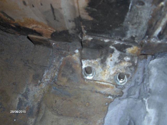

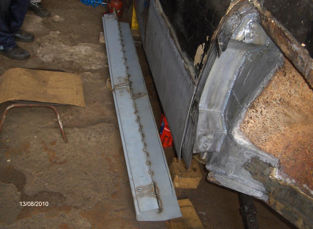

Lõpuks sai asuda vasakpoolse küljekarbi vahetusele. Valmis valtsitud ühestükis küljekarbid sai tellitud Riiast. Muidu oli kuju õige, aga pikkupidi täitsa sirge.Originaalis on karp aga kaardus,selleks tegime keskelt ühe lõike sisse ja painutasime enam-vähem uste joone järgi paika. Karbile sai tugevduseks ribad sisse keevitatud ja tungraua kohad eraldi tugevdatud. Muidugi, enne vana küljekarbi eemaldamist, fikseerisime keskmise ukseposti kindlalt ära. Uksekarpi oli paigatud mitmed korrad, kohati tuli kolm kihti välja. Tundub, et vana tükki välja ei lüigatud, vaid uus keevitati vanale kohe otsa.Nii oli lihtsam valtsi ka väänata.

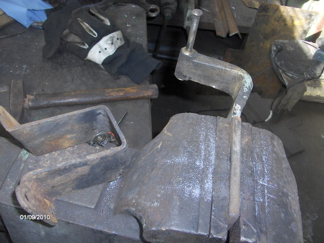

Lõtkud uste ingedes olid enam-vähem olematud, peale juhiukse, mis on ka mõistetav. Selle tõttu sai inged maha võetud ja lõtke likvideerima hakatud. Selgus, et ukseinge pooli ühendav sõrm liikus pronkspukside peal, mis olidki kulunud. Tänud "kuldsete kätega" Ülole,kes need uued treis ja ukseinge sobitas.

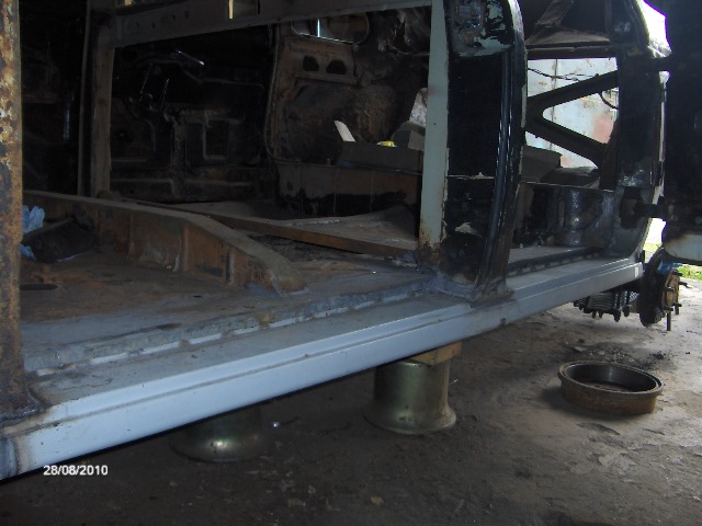

Peale vasakpoolse lävekarbi kinni keevitamist panime uuesti külge ka uksed ja tagatiiva, et näha üldplaani(kui võrdsed on vahed uste,karbi ja tiiva vahel). See näitas ära kolm viga, millest ühest saime kohe jagu, aga kahe tegemise otsustasime lükata edasi peale liivapritsi. Teine viga tuli välja sellega, et me ei saanud jupp aega aru, miks tiib on tagant pikem. Kinni kruvimisel tuli tiiba tagant ettepoole suruda, mis tegi tiiva jälle kumeraks. Pidasime juba plaani tiiba tagant lühemaks teha. Kuid kui kontrollisime tiiva tagumist kumerust tema külge kinnituva tagumise spoileri pikendusega, sai meile asi selgeks. Autoga on tagurdatud millegi otsa ja jäetud tagasi sirgeks tõmbamata. Selle tõttu on ka pagassi luuk irvakil. Tuleb sisemine porikoobas tagant relakaga alt-ülesse lahti lõigata, lohk välja tõmmata ja uuesti kokku keevitada.Siis saab asi aus.
Kolmas viga on tiivas endas. Tiiva alumine serv ei ulatu karbi alumise servaga kokku. Ülemõõtmisel selgus tõsiasi, et tiib on eestotsast ülevalt-alla mõõtes 2sm lühem. Ka selle vea parandus jääb peale liivapritsi. Eks siis paljastub veelgi keevitust vajavaid kohti.
Täna on 1september ja see on ka meile väike teepost. Laias laastus lõpetasime vasaku poole keevituse. Zim sai käima aetud ja õue sõidetud, plats puhtaks pühitud ja auto uue kohapeale sätitud, et oleks mugavam parempoolt taastada. Alustamisest on küll aega kulunud 57 päeva, aga tegelikku tööd oleme teinud ainult 14 päeva. Lihtsalt ei saa ju kogu aeg zimikese juures olla, muu elu vajab ka elamist.
