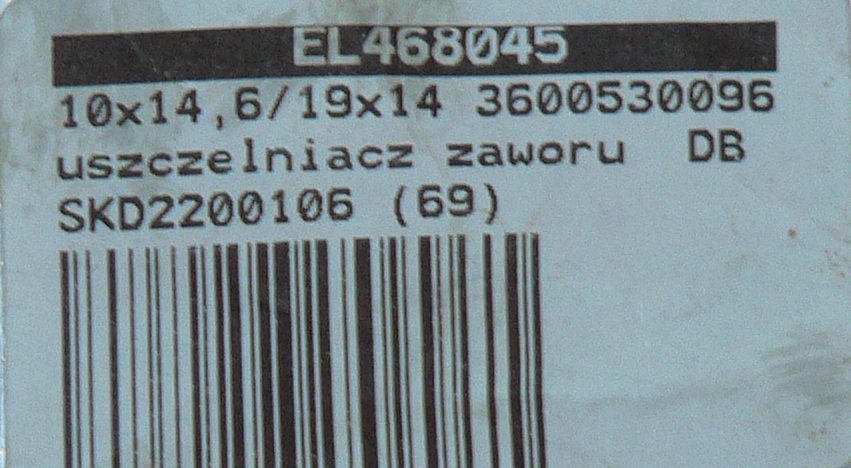

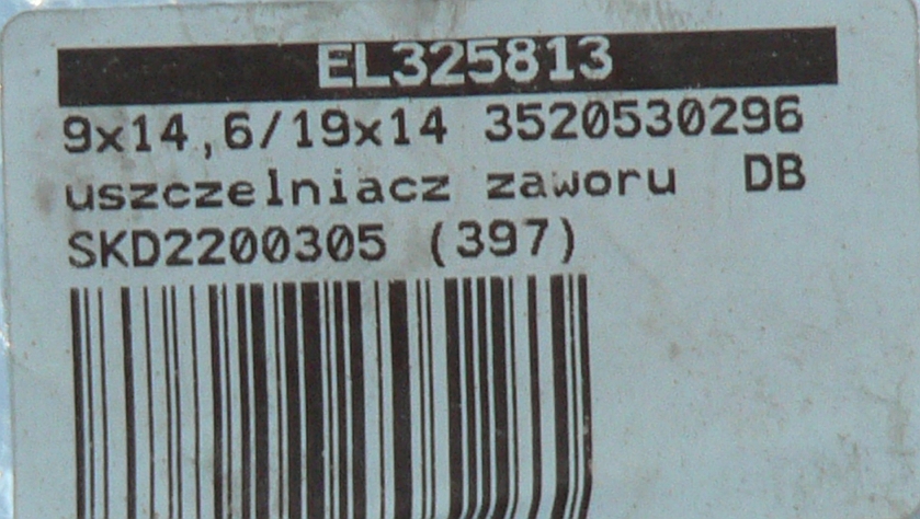

Küll juba vana teema, kuid siiski...
Panen siia pildid OM314 klapisääretihendite pakenditest. Ehk on kellelegi abiks.
