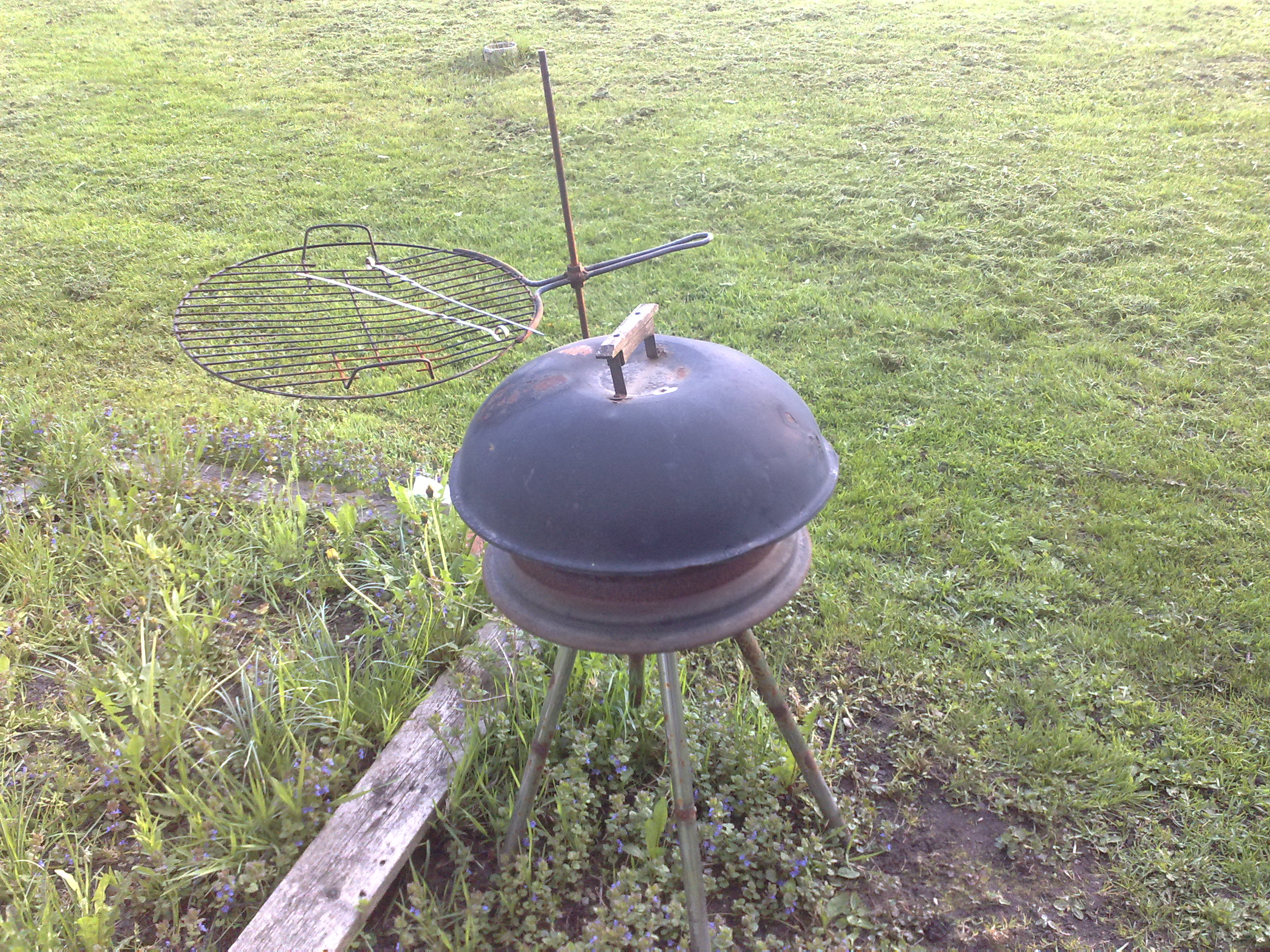

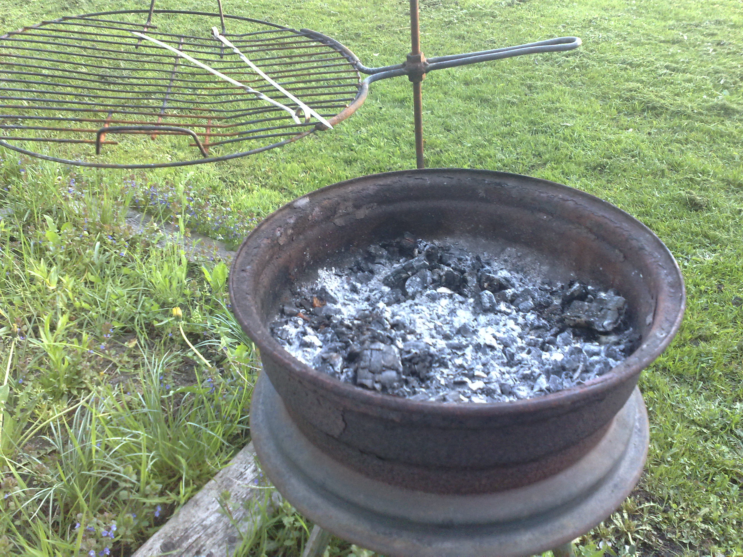

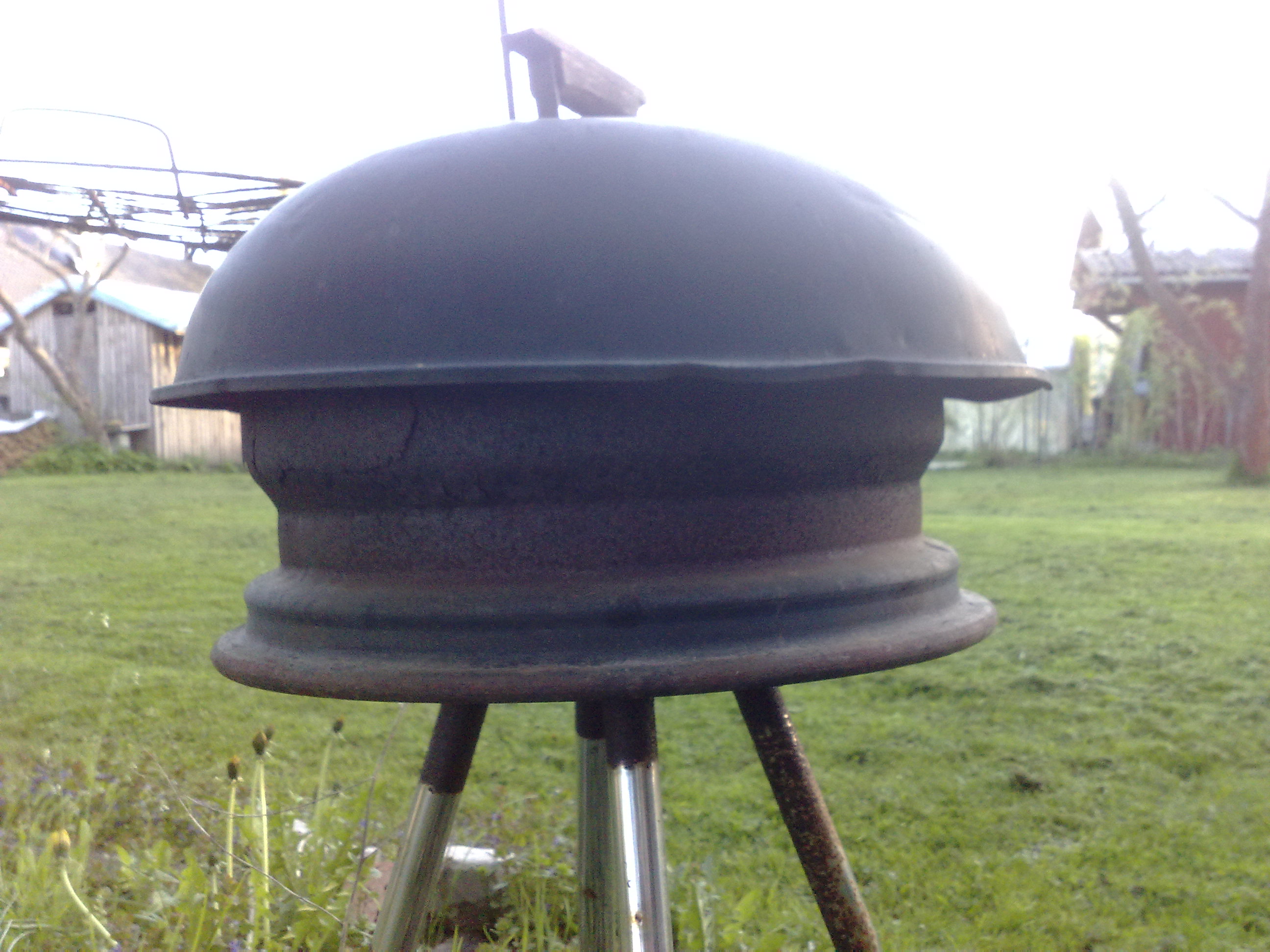

Mingisugune Audi (?) velg. Täiesti kinnine. Ainult tsentri avaga mis sai ka kinni keevitatud.
[Pilt: grill_001.jpg] [Pilt: grill_002.jpg] [Pilt: grill_003.jpg]
