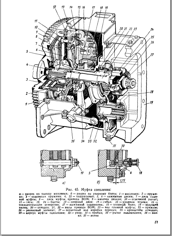

Joonisel tundub numbriga 18 olema sobilik polt?? Või parandab keegi mind?
Kui kastis on hammasrattad ja võllidel laagrid, siis alumisest korgist saab õli välja lasta.

18 on jah see vaheplaadi käiku reguleeriv-piirav polt, neid on ringil survevedrudega jaguv arv, ei mäleta kas 5 või 6. Kork 31 on vajalik sellepärast, et pole sidurikoja- v.kasti ühenduses kõige madalamast kohast õli ühest teise voolamist võimaldavat ava. Samas kõrgemal on- see võimaldab täitmisel õli kõikjale jõudmist. Hea, et nii tehtud on- metallipuru jms jääb vaikselt mõnda põhjauurdesse lesima. Vikatiteri pole mõtet kastreerida, tee varuvikateid seda ja teist tüüpi teradega on vastavalt niitmistingimustele võtta. Ck kombaine viiakse masiliselt vanarauda, nende vikatitest lõika 2,1 m juppe, hiljem aega kodus kandu külge neetida. Kanna panekul tera mahalöömiseks keevita kaks raudplaati, näiteks adratera teralaiuse vahega serviti millegi toekama külge. Vikat soonde, haamriga kilakas tera tagumisele servale ja matsuga läinud. Vaata vaid et lapsi ja koera lähedal pole, vahel kipub lendama kaugele. Niidumasina timmimine on ajapikku omandatav, sõltub heinamaa tüübist(ristik, allakülv, luht, palju mutimullahunnikuid, kivine maa, võsa jne), ilmast. Ja aluste keskelt, et kassid, kitsetalled, jänesepojad ellu jääksid. Viimase vaaluga ole väga tähelepanelik. Pikamassi niidukiga sai kunagi sõbrale mitu vaalu üle kraavi lastud. Küll brigadirid nuputasid- on nagu sovhoosi põllult, kuid vahel kraav ja isegi okastraat!

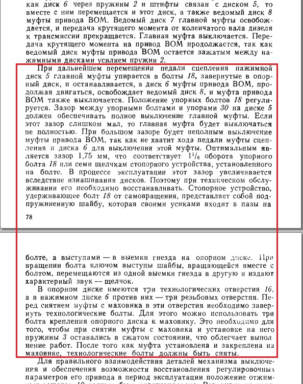

Avasin põhjaaluse luugi ja teostasin tööd sealtkaudu - üsna mugav ligipääs, reguleerimise töö iseendast on väga lihtne. Reguleerpolte (jooniselt nr 18) on 3tk. Luugi kaudu pääseb poltide juurde, lehtkaliibriga vahet mõõtma aga mitte, selle pärast piirdusin klikkide lugemisega.
Kõigepealt tegin nii nagu õpetatud: mõistliku pingsuseni kinni ja siis 7 klikki tagasi. Niimoodi päripäeva liikudes kõigi 3 poldiga. Siis käivitasin mootori ja püüdsin niidumasinaga ühendatud jõuvõtuvõlli lülitada - lülitus raginaga. Käigud sujuvalt. Siis tegin reguleerimise 4 kliki peale - jõuvõtuvõll lülitus kerge köhatusega sujuvalt, siduri vabastamisel alustas pöörlemist. Käigud lülitusid sujuvalt, kõik nii nagu peab.
Selles seades katsetasingi niidumasinaga. Sain teha kümmekond sidurdamist, kui jõuvõtuvõll hakkas taas raginaga lülituma. Tegin reguleeringu 5 kliki peale - jõuvõtuvõll lülitus jätkuvalt raginaga ning lisaks ei lahutanud ka põhisidur enam. Tegin reguleeringu 7 kliki peale, et vähemalt põhisidur lahutaks - põhisidur lahutas täiesti põhjast. Lahutas korralikult, aga ei ole võimalik tööd teha, kui sidurdamiseks peab pedaali põrandast läbi lükkama. Sestap lõpetasin reguleeringu 9 kliki peal - siis viskas kopa ette, rohkem ei katsetanud.
Põhimõtteliselt sain teada, mida tähendab "teine ketas kinni tõmmatud". Reguleeringuid tehes jäi veel ka silma, et siduri käpad on millegi pärast rohkem kinni tõmmatud, kui tehase seades olema peaks - on viitsitud sinna kõvadesse poltidesse allapoole tehase splindiauke augud puurida ja traaditükid splintideks pandud. Ja sedasi on tehtud 2 käpaga, 3. millegi pärast mitte. Mul tekkis arvamus, et kui tahta jõuvõtuvõll tööle saada, siis on vaja vist tõesti kõvem remont ette võtta (traktor pooleks).
