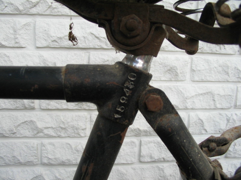

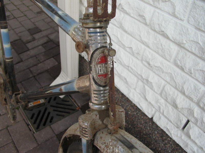

Panen siis vaatamiseks välja kadunud äiale kuulunud meesteratta, mis valmistatud Velamos-Werke -s, asukohaga Zöptau, Sileesia (tänapäeval tuntud kui Sobotin, Tšehhi Vabariik. Raami nr: 159430. Oodatud on seisukohad ja arvamused nii ratta mudeli, valmistusaasta, aga eelkõige ratta originaalsuse kohta (kindlasti on valed juhtraud, pedaalid, arvatavasti ka sadul, pakiraam ja ketiratas, all on vene rehvid, puudu on esipiduri kangajam, ära on murdunud esiporilaual olev kujuke (kelle-mille kujuke, ei tea..)). Endale meeldivad eelkõige ratta värvilahendused ja peen joonornamentika nii mustadel kui kroompindadel.
Esiratas kinnitub 15 mõõdus mutritega, tagumine aga 17. Esiratta rummul on markeering Wittler Original - kas see võib olla algne või pärit mõnelt doonorilt? Hinnates esi- ja tagaratast siis avapostituse pildilt häirib et tagaratas on võrreldes tagaporika ja raamiga häirivalt väike, samas kui esiratas on enam-vähem (mõlemal on peal vene rehvid 28"). Pole vist loogiline et esi- ja tagarattad olid algselt erinevas mõõdus? Suuremate rataste puhul ei mahuks just esimene enam hargivahele ära.
