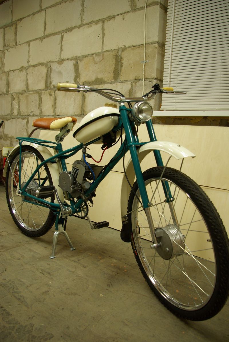

Riga-5, 1968, taastatud
Tere,
Mõtlesin, et panen teemaks oma Riga-5 taastamise, millel on ka oma mõte, selleni jõuame aga natuke hiljem Smile
Tegemist on 1968 aasta mudeliga, mille sain kunagi ammu poiskesena ilma mootorita, mistõttu on seal vahel poest toona uuena ostetud D8E mootor. D5 mootoreid on mul mitmeid, võibolla kunagi panen ka õige mootori aiste vahele. Viimane polnud taastamise juures eesmärk omaette, eesmärk oli asjandus taastada selliseks, nagu ta mul kunagi oli. Teine eesmärk oli muidugi vedelenud kola kokku ka ükskord panna, sest paraku juppidena laiali olev asi võtab kordades rohkem ruumi ja lisaks paneb mälu proovile, kus kõik detailid asuda võiks ja kuda need omavahel kokku käivad. Niisiis paari nädala jagu õhtuid ja valmis ta sai.
Aga nüüd teema sisuni, minu jaoks vähemalt Smile Kogu selle projekti juures on puudu leegitoru summuti jaoks, et saaks hääled sisse ajada ja teema lõpetatuks lugeda. Tore oleks leida toru, mis ei vaja erilist ümbertöötlemist ja sobiks kohe kasutada. Võib olla ka koos summutiga. Tegu on siis kaarja leegiotruga, mille otsa kinnitub u. 30cm pikkune ja ca 6cm läbimõõdus must sigarikujuline summuti. Leegitoru mõlemas otsas on kinnitusmutrid.

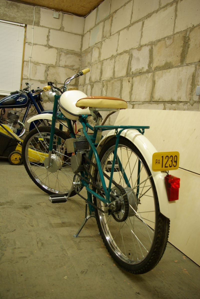

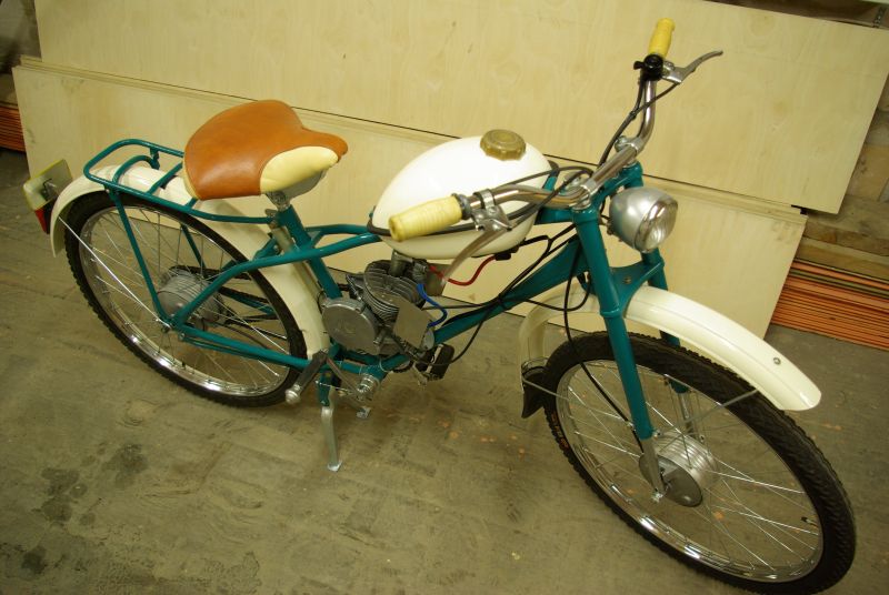

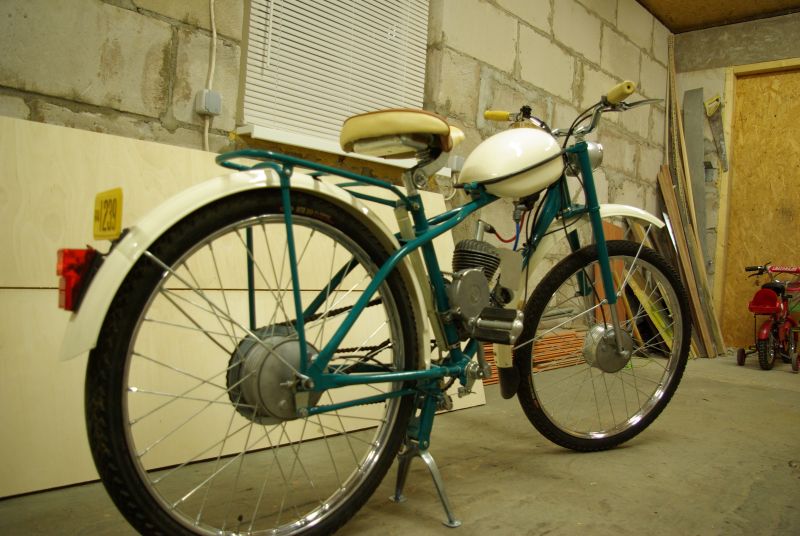

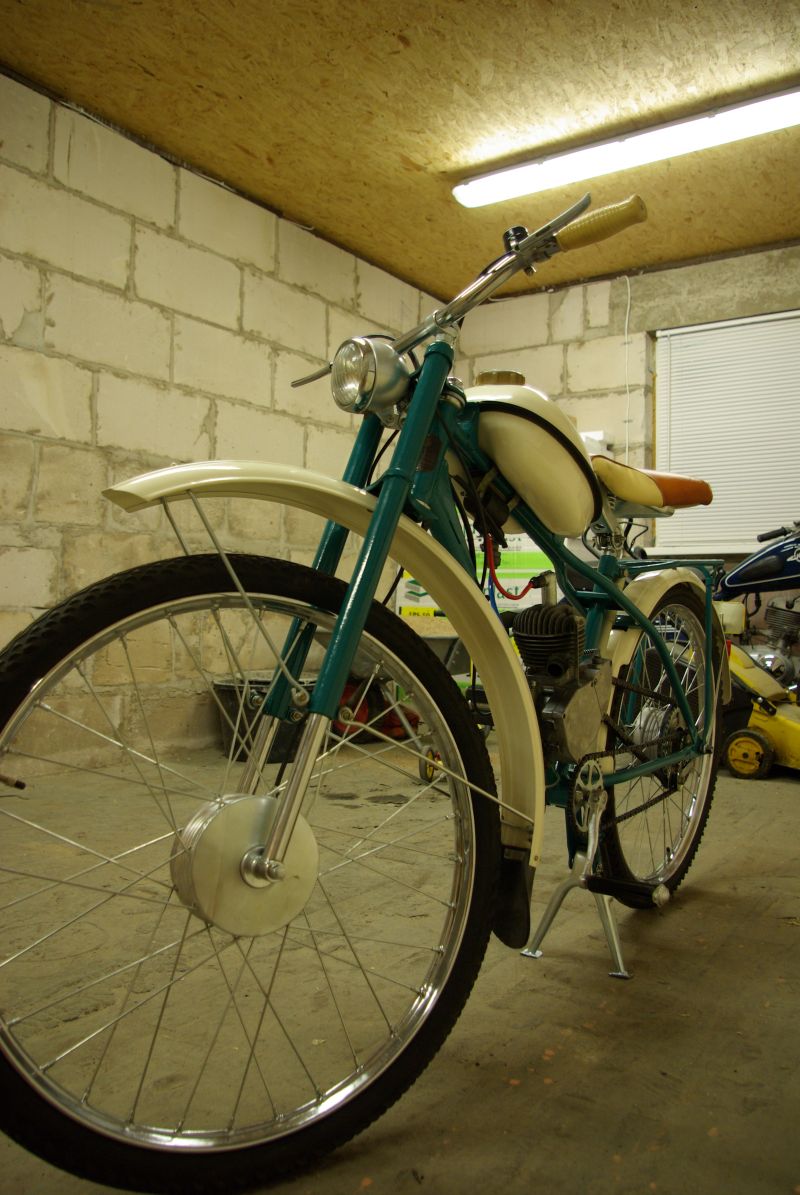

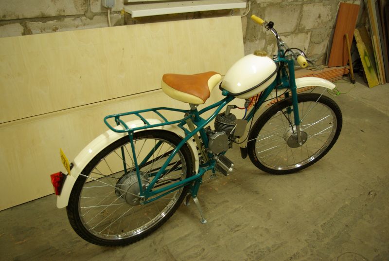

Niisiis. Kuna leegitorule on tulnud massiliselt pakkumisi, aga ma lihtsalt ei suutnud valida, siis tuli see toru ajutiselt ise teha. Veidi roostevaba toru, keevisliitmist, valtsimist ja poleerimist ning tulemusega võib enam-vähem rahule jääda. Pöörderaadiust muidugi ei saa kommenteerida.
Selle tulemusel sai nüüd vähemasti proovida massinat käima Smile Ja ta käivitus veerandist pedaalipöördest. Selle mootoriga pole huvitaval kombel kunagi mingeid tõrkeid esinenud. Süüdet on ehk kontrollitud ja ükskord päris alguses jooksis väntvõlli hammasratas otsast lahti, aga see on ka kõik.
Ja siis märkasin seda, et esiratta rumm on valetpidi - keegi kaasfoorumlastest ei teinud ka piiksugi Wink Piduritrummel peab avanema vasakule, mitte paremale, nagu mul kogemata valesti on kokku saanud. Aga see pole probleem ümber vahetada.

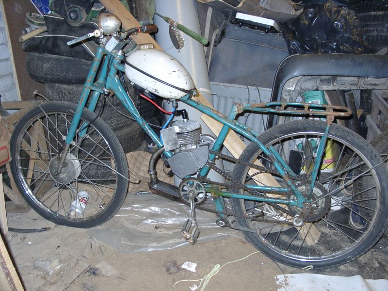

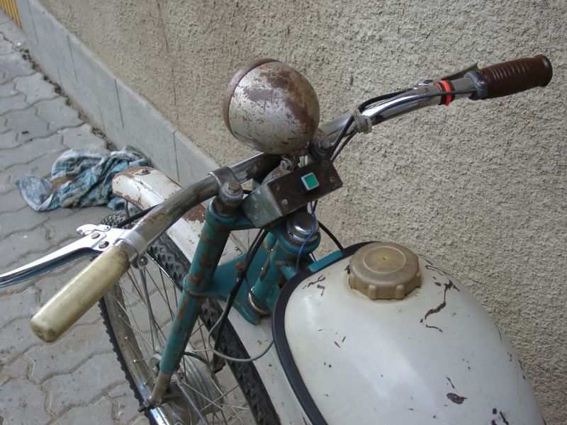

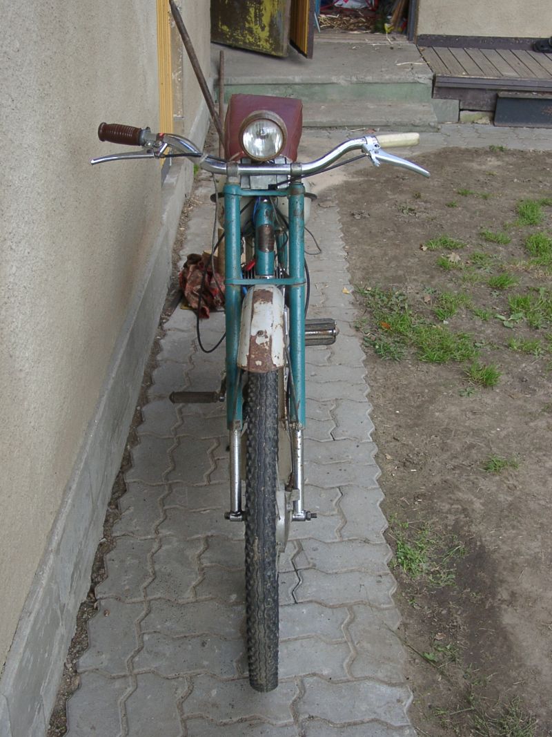

Ja veel. Kuna see teema on kuidagi tagurpidi arenenud, siis lisan võrdlusmomendi mõttes mõned fotod ajast, kui seda Riga-5-e sai lahti võtma hakatud.
