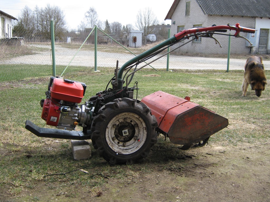

Nüüd sain valmis oma ümberehituse ja selline ta on. 4 takti,6,4 hobust, max 4000rpm. Tekkis pisike probleem muidugi ka. Frees tungib sügavale mulda ja mootor töötab horisontaali suhtes umbes 40...50 kraadise nurga all. Tundub et mootoril on õlitasapinna kontrolliks andur, sest freesides suri välja. Juhe lahti ja töötab hästi, aga keegi arvas, et ei ole eriti mõistlik tegu. Ka ise ei tahaks kohe uut mootorit läbi põletada, ja siit küsimus: Kas mootori õlitus võib kaduda kui mootoril selline kallak. Horisontaalis õlitase normis, täite ja kontrollavad jäävad kalde korral allapoole. Milline on sellist tüüpi mootoritel õlitus kas pumbaga? Kus pool asub pump ees või taga?

Tõin endale ka sellise aparaatuse koju, ilma mootorita. Mootori puudumist võib pigem küll plussina, mitte miinusena käsitleda.
Kas lugupeetud kaasfoorumlane klaave on nõus mõnele küsimusele vastama? Kõigepealt selles kontekstis http://forum.automoto.ee/showthread.php?tid=39649. Ehk sotsialistlik versus kapitalistlik hobujõud. Kas paigaldatud (paistab, et Tööriistamarketist pärinev) mootor teeb originaaliga võrreldes ära sama töö, või peaks "isasem" olema? Üle 100cm3 ju puudu.
Teine asi on installimise tehnilised nüansid. Kuidas sidur väntvõlli otsa sai? Originaalil väntvõlli ots koonuses, kas on kasutatud mingit üleminekutükki, või andis siduri juurest midagi maha võtta?
Tegelikult minul originaalsidurit ei olegi, aga õnged on vette visatud. Samas, kui keegi siinsetest saab aidata, siis ära ei ütle. Sestap küsin, et kas vajaduse korral saab sinna ka mingi muu siduri kombineerida? (Valikuna torkab pähe näiteks MF 70, teisi vastavas mõõdus kuivi ja "kahe otsaga" sidureid hetkel pähe ei tule.)
Selline valik http://www.agricolablascoonline.com/es/p...oldoni-610 on muidugi ka, aga... khm...khm...
Veel turgatas pähe see kaasaegsete väikemootorite õlitusvärk. Kumb asend on mootorile ohtlikum, kas pikikalle väntvõlli telje suhtes (nagu siin piltidel töötamine mullafreesiga) või hoopis külgkalle?

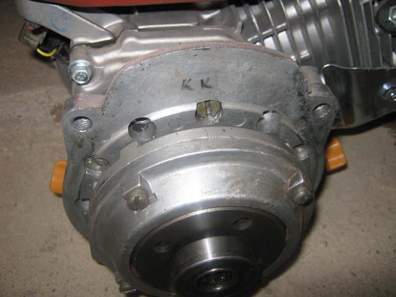

Kahjuks ei ole eriti pilte, aga kõigepealt sai tehtud väntvõlli otsa ja siduri ühenduseks vahetükk mille sisepind silindriline, otsa välispind koonus (PILT). Kuna uue mootori VV on peenem vana mootori omast, siis sai need üsna hästi siduda. ja mida väiksem õnnestub teha seda lähemale jääb mootor freesile.
Siis sai vana mootori küljest maha võetud otsa flants PILDIL märge KK markeriga tehtud), millega mootor kinnitub käigukasti külge.(kui mootorit ei ole siis tuleb treialil rohkem vaeva näha ja otse käigukasti ja mootoriga jännata) Selle mootori poolse otsa ja uue mootori otsa vahele tegin vahetüki (PILT) Treipingis ei teki ka tsentrite paikapanekul probleeme kuna mootori poolsel flantsil on ka ümmargune sisu.

Terve aasta jooksul, ei täheldanud mootoril probleeme.Kuna suvel kasutab masinat rohkem äiapapa suvilas ja üsna tihti pealegi, siis oleksid mõned probleemid ikka võinud ilmneda. Ise kasutan motoplokki kevadeti (ja suhteliselt raske maapinnaga peenramaal) esimese käiguga vedades,purustab korralikult ja mootor ei saa eriti arugi, kui raskem koht tuleb. Äiapapal on liivasem ja kergem pinnas, -laseb teise käiguga-, siis on muidugi mootori häälest tunda, et pole vist päris õige, eriti kui mõelda mootori üsna suurele kaldenurgale (pikisuunas taha) ja õlitusele.
Aga kas originaalis ei olnud samuti mootoril paiskõlitus. Kalle oli samuti üsna suur, eriti freesiga töötades.
Vana mootor seisab mul praegu jõude riiulis, kuid otsakaan mis sai ära kasutatud uue mootori pealepanekul on puudu ja süütesüsteem samuti otsas.
Samas on mul ikka pooleli lumepuhuri ehitus. Kas keegi saaks aidata motoploki (Kutaisi 610) freesiga. Ainuke asi mis peaks olema terve oleks freesi otsa emane nuutvõll, mis ühendub käigukasti nuutide külge. (Kui õieti mäletan siis 12 välisnuuti ja läbimõõt 20mm on käigukasti poolsel isasel otsal)
Vaatasin pilti ja tundub et see ongi originaal. Ainult et vasakpoolne vidin on välja lennanud parempoolse seest ja poolkaare kujulisi siduri lindikeste juppe ei ole näha kuskil. Lisan oma ainukese pildi sidurist, kuigi see paar postitust oli ka juba olemas. ON JU SARNANEBig Grin
Originaali paberites olid vana mootori hobused ja pöörded kirjas, kuid sellel tõesti tööriistamarketist pärit mootoril on mõlemaid tunduvalt rohkem. Vaatan täpsed numbrid järgi, peast praegu ei mäleta. Samas on mootorite kaaluvahe umbes 10...12 kg lääne kasuks, uue mootoriga on juhtimine kergem kuna masin on kergem ja väljuvad detsibellid lasevad isegi linnulaulu kuulata freesides.
Tööriistamarket pakub ka aste isasemat, aga mida see käigukastikolakas sellest arvab. Pole ta üldse nii väga tugev, kuigi venelane tegi tavaliselt asju pisikese tagavaraga
Tööriistamarketi mootoritel ühendus jääb täpselt samaks, kuna aste suuremal on otsa flantsi mõõdud täpselt samad, ainult ei mäleta väntvõllide jämust. Äkki tuli siduri ühenduseks uus vahetükk teha.

Suur tänu, klaave! Piltidest ja jutust oli abi, esialgu sellest infost piisab.
Vaheflantsi peale mõtlesin ise ka, aga kahjuks mul seda ei ole. Originaalmootoril olevat keps juppideks lennanud ja seetõttu kogu mootor koos kõige küljes olevaga minema visatud. Originaalflantsist muidugi ära ei ütle, aga samas pole veel ka sidurit leidnud. Kui keegi lugejatast saab aidata, võtan abi tänuga vastu.
Tööriistamarketi mootoritel on väntvõllid erineva läbimõõduga (üleeile just vaatasin ja mõõtsin). Väiksemal, mida klaave kasutab, on 3/4" ehk 19,05mm, suuremal 1" ehk 25.4mm.
