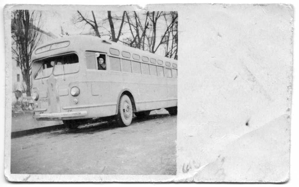

Võru linnaliinil sõitnud ZIS, peaks olema ka 154
#13
(28-02-2012, 10:19 AM)Ferry Kirjutas:  Võru linnaliinil sõitnud ZIS, peaks olema ka 154
Esimesel pildil Zis 154. Võimalik, et isegi kõnealune säilinud buss. Pildi taustal on suured majad. Kas see on kindlasti Võru linn? Kui nii, siis võis buss olla ka Tartust Võrru saadetud. Pildil paistab ka reg.nr. pc 74-25(28?). Täpsem teave registreerimisnumbritest on olemas Aare Olanderil. Samuti on mõningast teavet ka Regardmanil.
Teisel pildi Zis 155. Reetvad elemendid on 8 rattamutrit ja ukse puudumine paremal küljel.
#14
(28-02-2012, 12:02 PM)Mufff Kirjutas:
Täpsustaks niipalju, et ikka ukse puudumine vasakul küljel ja olemasolu paremal küljel antud kohas. Läbi akna on näha avatud uks esisillast tagapool.
Aga see on puhas tähenärimine Big Grin

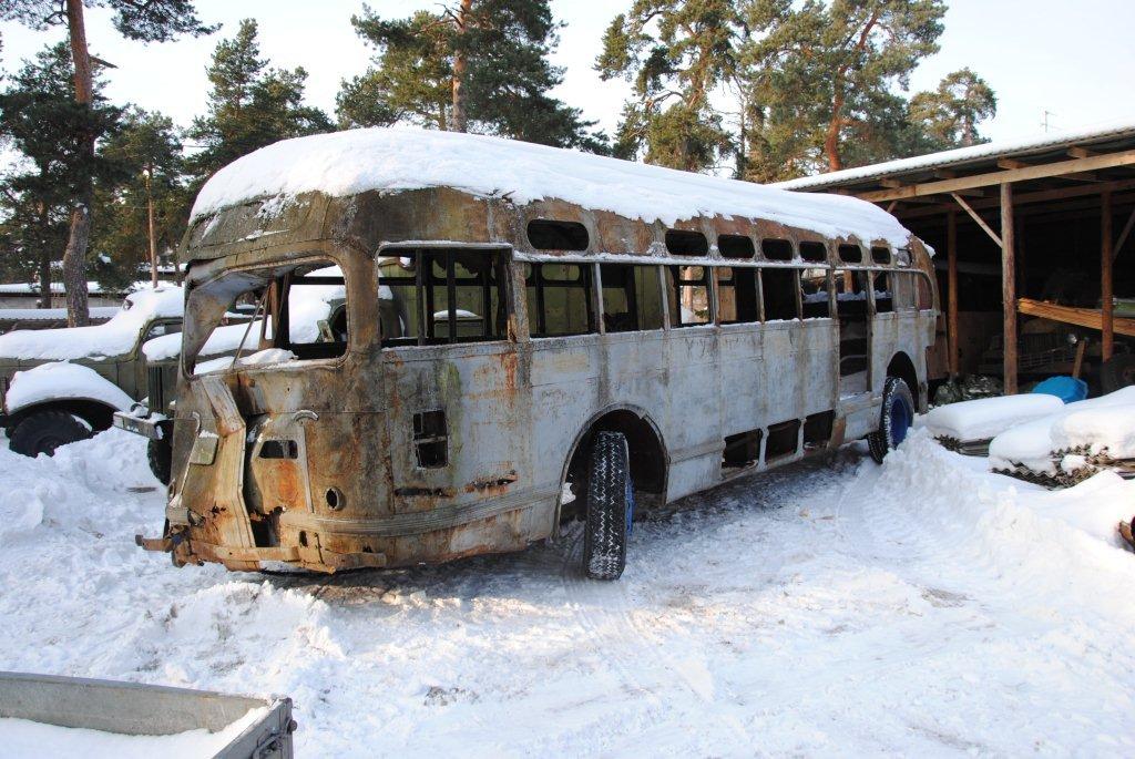

Kaks fotot bussivrakkidest.

Väravakehaanikuga 100% nõus. Käiguosa ja detailide joonised koos täpsete mõõtudega on mul juba olemas. Keredetailidest jooniste tegemiseks tuleb enamus neist bussi küljest eemaldada. Detailide eemaldamine on plaanis pärast bussi täielikku survepesu ja bussi fikseerimist alusraamile, millel teda taastama hakkan. Seni tegelen puuduolevate detailide otsimise ning jooniste ja plaanide koostamisega. Nagu piltidelt näha, siis palju ei ole bussist alles jäänud. Samas aga on siiski alles üllatavalt palju detaile, mille järgi on võimalik uusi osi teha. Seega tuleb see originaalsuse % mis ta tuleb, aga mul endal on asjasse usku. Kui keegi teab midagi sellele bussile sobivat pakkuda, siis olen huvitatud. Pakkuda võib kõike alates velgedest kuni suunatuleklaasini. Täpset nimekirja puuduvatest detailidest pole veel jõudnud koostada.
#19
Esimene on ZIS-155 (Tartu, Kastani uulits, tänaseks kadunud), aga teisel küljel oleks nagu lisauks. Jupp 154?
Mis joonistesse puutub, siis ZIS-155 kohta on olemas venekeelne remondiraamat (oma silmaga nähtud). Ma ei imestaks, kui olemas on ka remondiraamat ja varuosade kataloog ZIS-154 kohta. Otsida tasub seda küll Venemaa suurimatest raamatukogudest.
