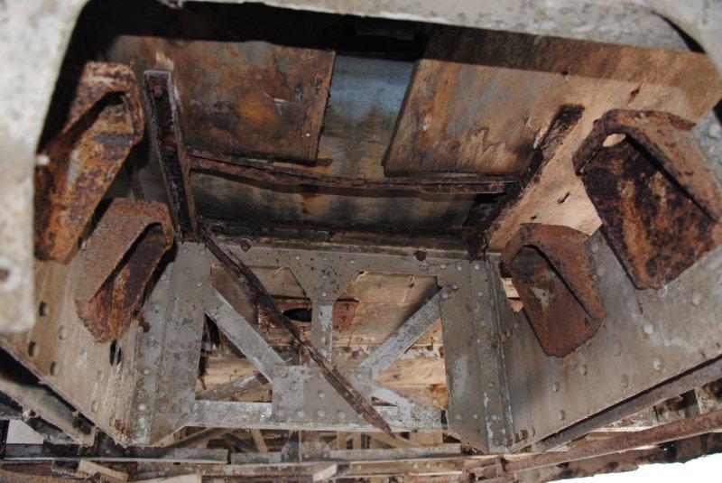

Kahest siin mainitud venekeelsest artiklist jäid silma huvitavad viited alumiiniumile.
Millest siiamaani siin teemas pole eesti keeles justkui törtsugi juttu olnud (kuigi jah, Moskva taastatud bussi needitud esiotsapiltide põhjal oleks võinud ju selle peale tulla...aga noh iidsetel aegadel neediti ju raudagi igapäevaselt ).
Ka nr.383 piltidest kas ei saa aru mis sealt paistab, või pigem paistavad rauaroosteplekid ja -augud. Ja Venemaa pildid teistest säilinud isenditest näitavad voolavat roostet kereplekkidel.
Kui palju seal seda alumiiniumi siis lõpuks algsena oli või olema pidi?
Kas ainult sõrestik, ainult kereplaadid või mõlemad või mitte kumbagi?
Või kui palju sellest sädelevast alumiiniuist nr.383-l alles ja taaskasutatav on?

#64
Zis 154 nr.383 pilte kaugelt vaadates ei jää alumiinium eriti silma. Tegelikult on alumiiniumit kere valmistamisel kasutatud omajagu palju. Kogu Zis 154 bussi raam on tehtud alumiiniumist vinkelrauast ja alumiiniumplaatidest. Alumiiniumiumist on ka küljeplekid, aknarea all jooksev lai profiil, aknasiinid, veerennid akende ja uste kohal ja katuse keskosa plaadid. Silumiinist (alumiiniumi ja räni sulam) olid mõningad detailid: gabariittuled, mõned uste detailid jne. Nina ja tagaosa, kõik kerepostid, uksed ja katuse akendega osad on tehtud metallist, mis kunagi oli raud, nüüd aga peamiselt rauaoksiid. Kõik kere detailid olid omavahel kokku needitud. Kõik needid, mida siiani olen bussi küljes leidnud, on olnud alumiiniumist. Keevitamist selle bussi ehitamisel ei kasutatud. Lisan vaate bussi põhja alt veomootori kohale. Annab mingi ülevaate.
