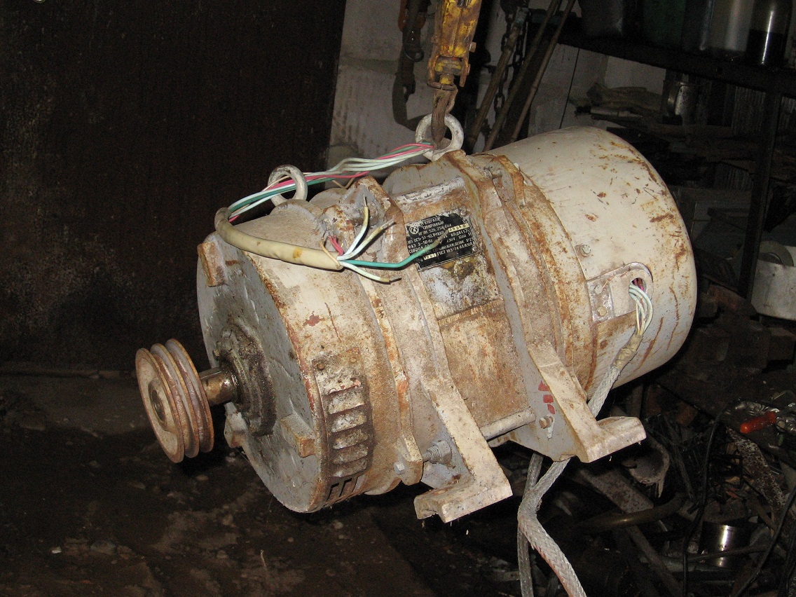

mingi 3 faasiline generaator
    Tere, leidsin kusagilt kuurialt sellise geneka, ajasin ta teise mootoriga enam vähem pöördesse aga voolu ei kusagilt, kahelt faasilt sain 1,2 V ja ühelt 0,8V.     kui ma ei eksi siis Hz näitas isegi mingi 40-48Hz. aparaadil nõutud mingi 1500 p/min, mina sain talle veist vähem, vast ~1200 p/min.     a mis otsada tal sellised kõik on seal ?
neli jämedamat on faasid ja null aga mis teised peenikesed on ???
Tervitustega
Ehk aitab edasi:
http://elektroshema.ucoz.ru/publ/promysh...1/7-1-0-72
Kiuslik kaabakas. Big Grin
jaaa, nõksa aitab edasi ikka, st. seda, et ma pean sellelt kaane maha võtma ja uurima kus need kähised asuvad ja mis on olemas mis mitte ? e. Y1 ja Y2 vahel on POTENTSIOMEETERTAKISTI (teises raamatus siis AHELAT MITTEKATKESTAV REGULEERITAV TAKISTI) Big Grin aga minu raamatud ei näita sellist tähist mis on Y3 ja Y4 vahel Sad mingi lüliti moodi asi ?

Sõbral samuti mingi seline jurakas kodus. Nüüd avatud elektrituru tingimustes arvas ta, et võiks ka natuke omatarbeks elektrit vändata.
Oskab ehk keegi täpsemalt seletada või viidata kuidas selliseid asju tööle saab? Saan aru, et ka tema genekast tuleb välja ainult peotäis juhtmeid sarnaselt eelkõnelejaga. Ehk siis puudub pinge regulaator või korrektor või kuidas iganes seda seal nimetatakse. Kas selle pingekale on ka mingit asendust või on ehk kellelgi originaali pakkuda?
Google juhatas mind sellisele lehele: http://optok.ru/generator-sinkhronnyi-os-51-u2-4-kvt Seal siis ka pingeka skeem näha.
Igasugune abi teretulnud.
