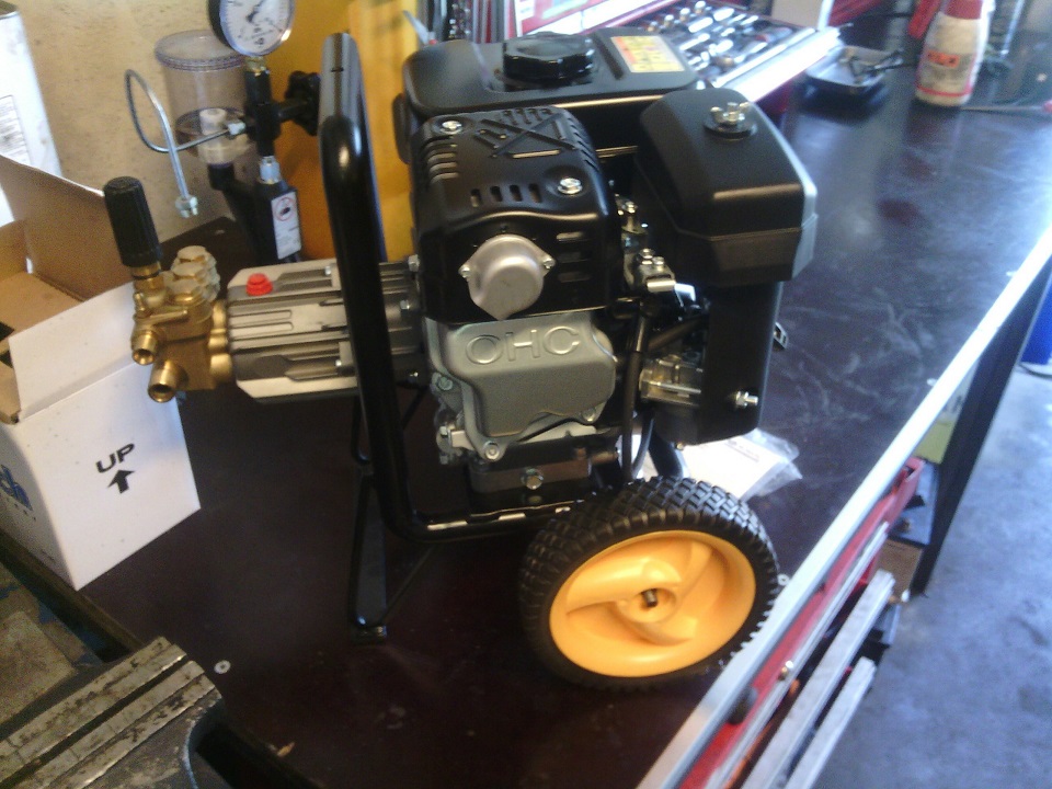

Ise pakuks, et esmalt vaata kondensaatorit . Kuna minu teada survepsuritel pole nagu kompressoritel rõhumaha laskmise süsteemi ette nähtud siis surve korral mootor ei jõua ringi tõmmata kohe.
Ka rõhuandur võib vigane / korpuses pragu , et rõhk kaob ära ja juhtelektroonika läheb lolliks.
Tööl oleme ise ehitanud Eestis edasimüümiseks survepesureid bensumootoriga. Panen ka siis ühe asjakohase pildi. Ikkagi väikest laadi masinaehitus Smile
Pumba osa on pronksist ja roostevabade klappidega. Itaalias valmistatud. Heavty duty .

500-600L minutis ja alates 150bariga on nii, et saad mõnusalt töötada. Veekogus on piisav, et uhab lahtise sodi juba minema ning saab püstolit normaalses kauguses hoida - survet jätkub .  Vahepeal testimiseks kasutasin just sedasama survepesurit , mille pildi postitasin eelpool. Ennem remonti pesen ehitusmasinad puhtaks ja alles siis lükkan töökotta.

Pumba kvaliteeti saab hinnata väga rusikareegli järgi pumbapea materjalist- alla pronksi pole mõtet valida. Plasttmassist pead on küll odavad kuid ükski valmistaja ei suuda neid neid töökindlalt teha ja mingi aeg lihtsalt tekivad mõrad. Sama kehtib ka klapi materjali kohta.  "High end " pumbapead valmistatakse roostevabast kuid siis pead ikka 24/7 uhama, et vastupidavus&hind ületaks pronksi.
