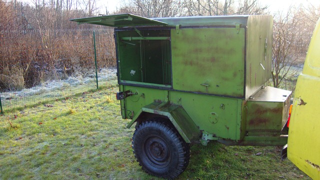

Sai toodud Tartu tagant väga heas korras vene sõjaväe, pealt kinnine ja luukidega käru. Arvatavasti mürises seal kärus kunagi generaator või kompressor.
Aga mure järgmine. Dokumente pole säilinud ja seega vaja uuesti arvele võtta. Kas oleks võimalik kuidagi see registreerida koos selle vana rõngas haakeseadmega. Ei tahaks originaali kuidagi kohe vahetada mingisuguse EU tähistega haakepea vastu?

Kas haagise mark/mudel on teada? Sest vastasel korral ei saa ARK seda registreerida muud moodi, kui omavalmistatuna.
Ausalt öeldes ei tea mis käruga tegu on. Googeldasin end segaseks ükspäev ja ei leidnud ühtki sellist käru. Mees kes selle müüs, ütles, et see mingi generaatori oma. Kõrval külas olevat ühel mehel veel selline, koos töötava generaatoriga. Äkki keegi tehnikateadlane oskab öelda millega tegu on.

Olgu tegemist GAZ, või UAZ haagisega, peab tema tiisel olema tehase poolt aasaga ja mitte kulbiga. Sest nende (vedava)auto haakeseade on selline.
Kui nüüd temal see kulp külge on aretatud, mis vanasti ka vene Maz ja Zobrjonok suveniirhaagiste küljes oli, siis on üsna mõistlik nõuda aasaga tiisli taastamist.
Sellisel juhul oleks tegemist tehasenõuetele vastavusse viimisega ja euronõuetest jääb asi jälle väga kaugele...
