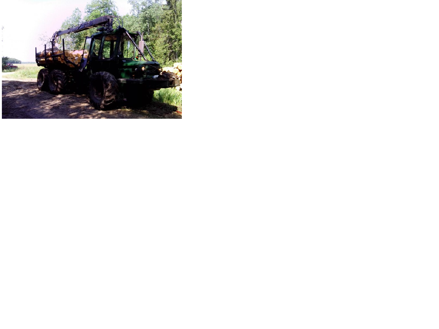

Et teema liiga kuivaks jutuks ei läheks, lisan siia paar kehvakest klõpsu tegemistest. Ehk on kellelegi huvitavad vaadata.

Väga tore, et lõpuks ka mõned slaidid töösituatsioonidest lisasid! Edu ja jaksu!
