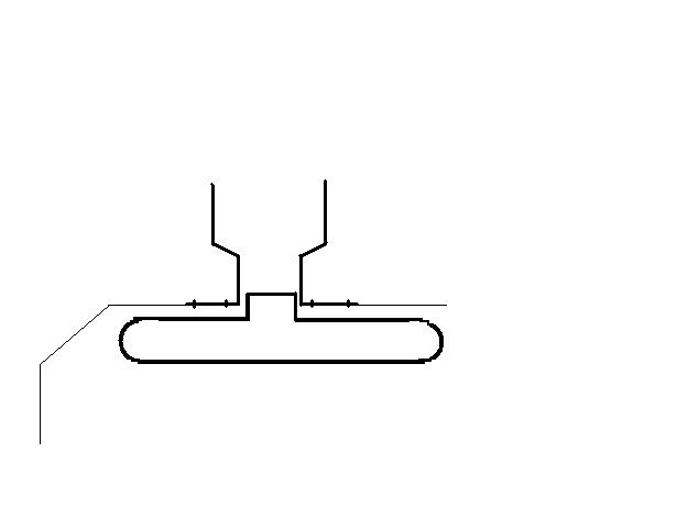

Masti pööramise silindritel vahetad hammaslattide otsas olevate kolbide tihendid ära ja jõud taastub.
Kui kolvi tihendid läbi lasevad, hakkab ka masti jalast hüdroõli välja ajama.
Normaalsetel tõstukitel käib masti jalga tiba transmissiooniõli, paari-kolme liitri jagu või sedamoodi... - aken või kontrollava on jala sees olemas.
Masti keeratakse kahe hammaslati ja masti samba alumises otsas oleva massiivse käbi koostööna. Käbi ja latid kulunud - ongi lõtk olemas. Jooniseid oleks sul tarvis. Või teha ekskursioon tõstukite tehasesse. Viljandi külje all oli "Siim", nüüd enam pole aastaid juba. Oleks olnud hää kaeda, millest see kompott koosneb.

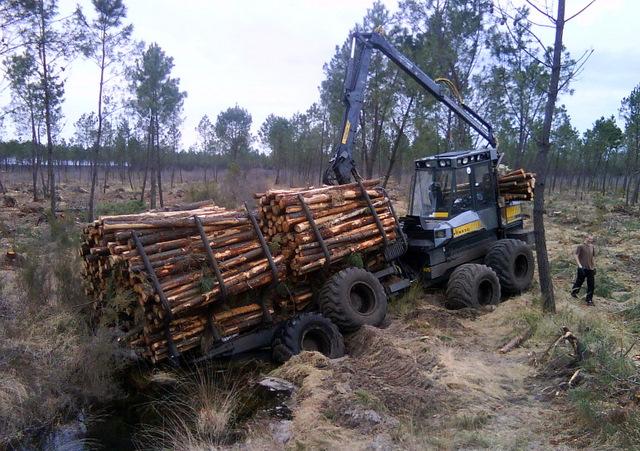

Ma lisaksin juba tänases postitamistuhinas kaks meenutust suvest kah, see siis päris alguses kui masina sain. Lisan need just seepärast, et jäin ühtedele külalistele fotosilma ette oma masina ühe ratta ära uputamisega ja siis lugejatel vahva vaadata, mis nolk see siin pikki heietusi kirjutab.
[Pilt: DSCF2153_.jpg]
Pildikaader veidi petab, tegelt oli see ratas ikka täitsa maa sees ja masin tundus nii hirmutavalt kaldu ja välja tagurdada üritades kippus veel rohkem kreeni keerama. Vedasin käsitsi lähedalt kaks notti kah tõstuki haardeulatusse, haarasin need vahele vastukaaluks ja tuli masin väntsutades välja. Siis olin alles ehk kolmandat päeva masina kange katsetamas, seega need notid läksid lõugade vahele "parem karta kui kahetseda" ütluse pärast. Tegelikult piisas seal tõstuki enda vastukaalust.
[Pilt: DSCF2157_.jpg]

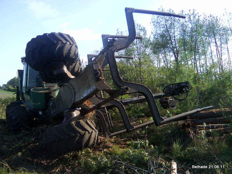

Ma nüüd solgin teemat ja lisan paar õpetlikku pilti sarjast, et mis juhtub, kui oled algajana massinale koormapinu selga ammutanud ning edasi ei tea ja ei oska....
Sõitmine on alati hell teema olnud ja on ka edaspidi. Eriti just kraavikallastel.
Mõnikord ka täiesti siledal maal.

Ma täna trennis natuke mõtlesin selle tõstuki pööra hammaslattide peale ja ilmselt sain aru kuidas asi töötab. Panen selgituseks väga primitiivse Paintis touchpadiga kritseldatud pildi ka üles:
[Pilt: tostuk_poor.jpg]
Roosaga on siis tähistatud hüdroõli. Rohkem kommentaare ilmselt pole vaja. See ka selgitaks seda, miks lekkivad mansetid võimaldavad õlil pääseda hammaslattide kambrisse ja sealt edasi tõstukist välja. Olen õigesti aru saanud? Siinkohal ütlen, et hetkel on kaks silindrit niiöelda jadamisi ühendatud. Kui pööra renoveerima hakkan, kas on mõistlikum vedada jagajast kaks voolikut katusele ja kummalegi otsa kolmik ning jagunevad nelja silndri otsa, või annab jadamisi ühendus sama efekti?
